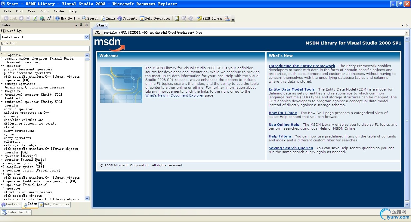

  环境:VS2008 + SP1补丁    MSDN LIBRARY 2008 + SP1 补丁
  打开 这个版本的 MSDN 后,可以看到如图的界面
  在最左下角,我们可以看到  Contents 、Index 、Help Favorites 等选项卡,较为重要的就是 Contents 和 Index ,其中 Contents 是将MSDN 中的内容 以 相关性 进行 分类 ,而 Index 主要是用来进行 具体函数功能 查询的,比如 我们切换到 Index 选项卡页面,然后在上面 looking for 里输入 任意一个函数名: CreateWindow ,然后一双击 下面列举出来的 CreateWindow ,就可以看到 右侧 有了函数 的信息了。其实一个函数是可能有多种平台都对它进行了实现的,比如这个函数,WINCE平台下也可以使用,这就需要使用 上图中 左下角 的 Index Results 功能了,这里会列举出所有的相关信息。

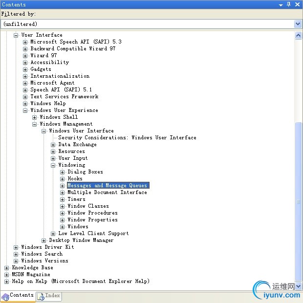

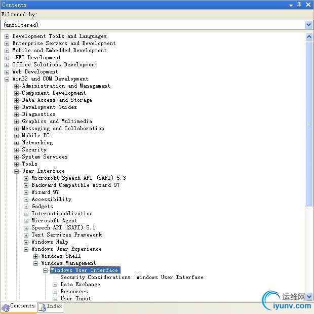

  其实我想大家应该都会这种方法 ,关于 消息映射 ,如果想要 系统的了解一下 应该怎么办呢? 只看 GetMessage 这样的函数 是看不出什么来的,我们需要定位到 MSDN 中对 消息映射的讲解与说明的地方,系统的学习一下,然后才能了解。其实其它的功能也有,比如 关于窗口的,关于控件的,关于MFC的,关于C语言和C++语言还有C#等语言的,.NET类库,关于系统方面的,比如线程,进程,系统服务,动态链接库,其实MSDN中都可以找到说明的,只是很多人都不知道如何去找。
  下面请看下面两图,然后依次展开 图中的 节点  ,注意要选择 Contents
  好,我相信大家已经看到了消息和消息队列的部分了。打开看看吧。

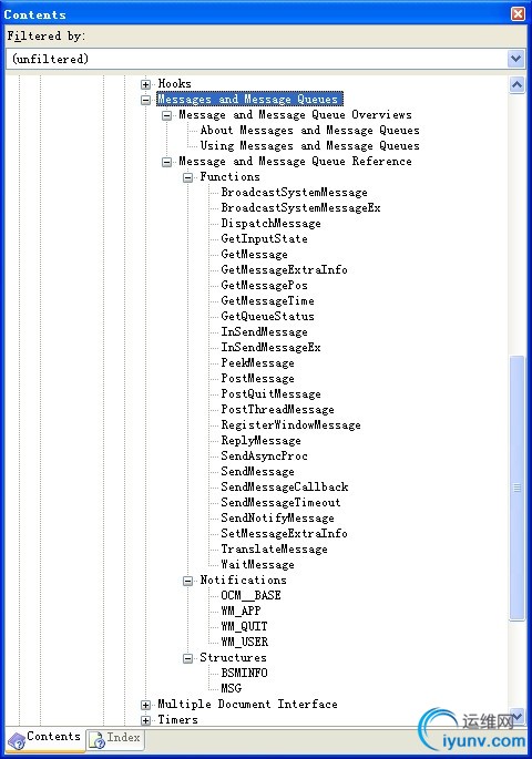

  可以看到它大概分为 这么几个部分 : OverViews 概览,里面又有关于和使用两个小分支,关于是比较重要的部分,描述了关于 消息队列中的 常用的概念 及认识 ,使用主要是举了一些例子,再下面就 Reference了,主要包括  函数列表、函数中使用到的通知与结构体。
  下面我们就主要针对   概览中的 关于部分 做一些 介绍吧。
