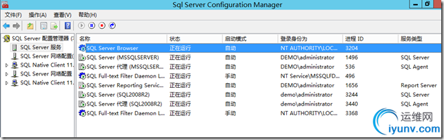

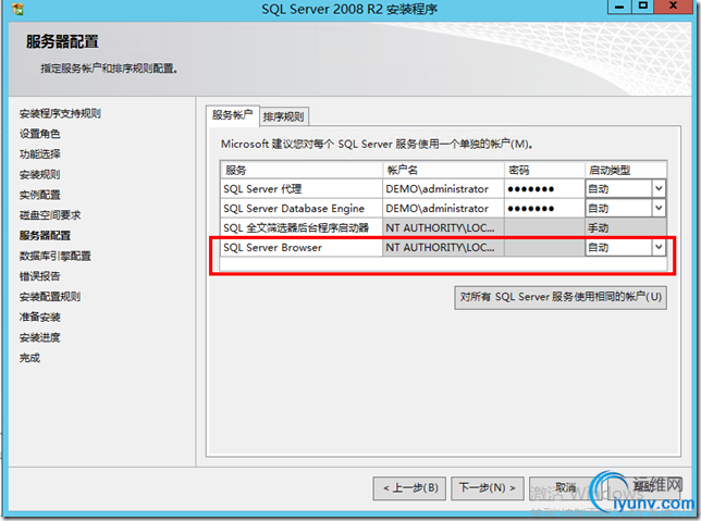

  如果只安装了默认实例,则SQL server browser服务安装后是禁用的,因为SQL不需要这个服务;
  如果是命令实例安装,则browser服务会设置为自动启动安装;

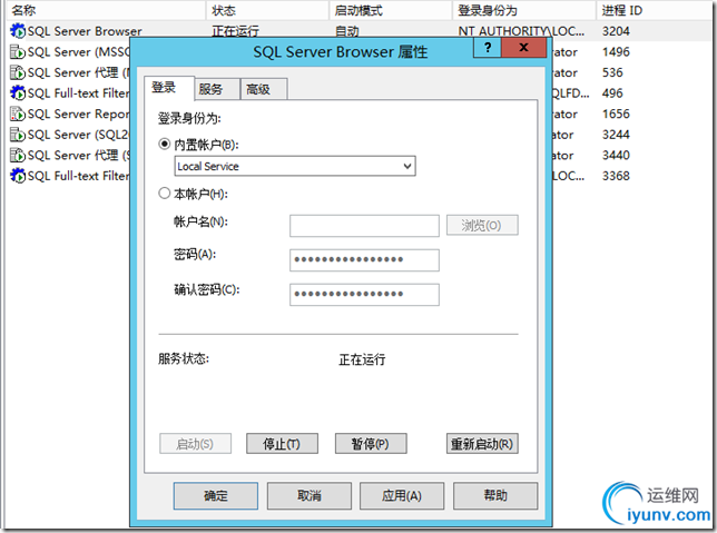

  所有实例只有一个browser服务;不管一台服务器上安装了多少个SQL实例,始终都只会有一个browser服务。
  右击SQL server browser服务,也可以修改服务的服务账户。
