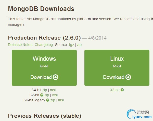

  1.首先到官网(http://www.mongodb.org/downloads )下载合适的安装包,目前的最新版本为2.6
  安装包有zip和msi格式的,这里推荐下载zip格式的,msi的其实也就是进行了下解压缩而已,而且安装时不让选择安装路径,默认安装到C:\Program Files\MongoDB 2.6 Standard 目录,根据自己的系统选择32位或64位的

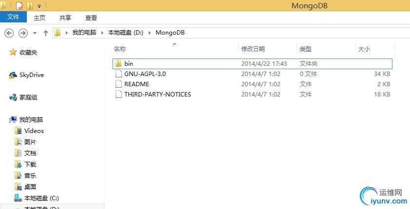

  我本人电脑是win8系统64位,下载64位的zip包,下载完成后解压缩到D:\MongoDB目录
DSC0001.jpg Windows环境安装及配置">
  创建数据库目录D:\MongoDB\data,接下来打开命令行窗口,切换到D:\MongoDB\bin 目录执行如下命令:

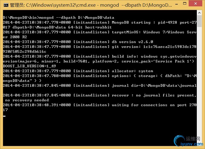

mongod --dbpath D:\MongoDB\data   这是命令行窗口会打印一些启动信息,最后一行显示为如下信息时表示启动成功了

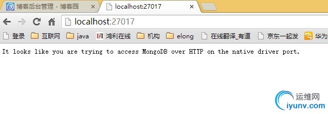

2014-04-23T10:38:48.391+0800 [initandlisten] waiting for connections on port 27017   这是在浏览器输入http://localhost:27017/可以看到显示信息为
It looks like you are trying to access MongoDB over HTTP on the native driver port.  具体截图如下:

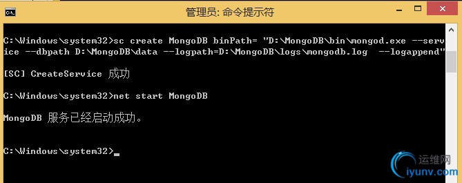

mongod --dbpath D:\MongoDB\data --logpath=D:\MongoDB\logs\mongodb.log --logappend   但是提示还是没有指定日志路径,几经折腾发现这是2.6版本的一个bug,将会在下一个版本修复,然后我们有两个选择,一个选择是使用上一个版本2.4.9,另一个选择是先用2.4.9版本安装成功服务,然后在升级到2.6(肿么升级?直接用2.6版本替换掉对应2.4.9版本的文件),那我们还有其他的选择吗,答案当然是肯定的,使用sc命令创建服务,使用net start启动服务
sc create MongoDB binPath= "D:\MongoDB\bin\mongod.exe --service --dbpath D:\MongoDB\data --logpath=D:\MongoDB\logs\mongodb.log  --logappend"  net start MongoDB
