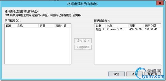

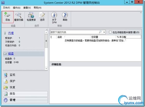

  步骤1 打开System Center 2012 Data Protection Manager控制台,点击“管理”面板,点击“磁盘”选项,单击“添加”按钮,如下图所示

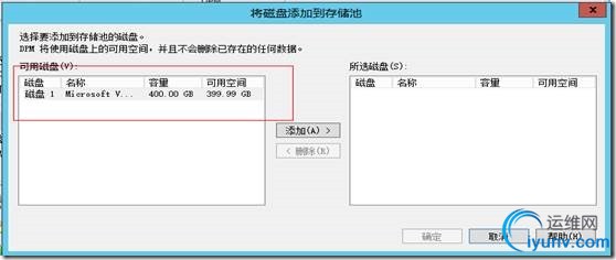

  步骤2 将磁盘添加到存储池,选择连接到服务器的1T磁盘,单击“添加”按钮,如下图所示
  步骤3 完成将磁盘添加到存储池,单击“确定”按钮,如下图所示

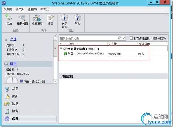

  步骤4 完成配置存储池,如下图所示

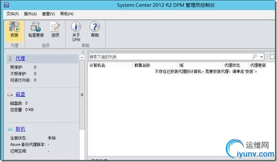

配置SCDPM的客户端代理

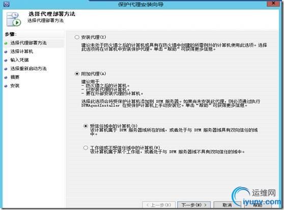

  步骤1 打开System Center 2012 Data Protection Manager控制台,点击“管理”面板,点击“代理”选项,单击“安装”按钮,如下图所示,单击“下一步”按钮,如下图所示
  步骤2 选择代理部署方法,单击“下一步”按钮,如下图所示

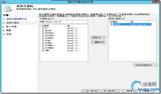

  步骤3 选择计算机,选择所需要安装代理的计算机,点击“添加”按钮,单击“下一步”按钮,如下图所示

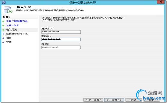

  步骤4 输入凭据,输入域管理员的用户名和密码,域输入:“dwcml.com.cn”域,单击“下一步”按钮,如下图所示

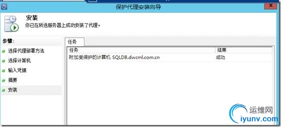

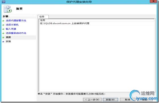

  步骤6 摘要,单击“安装”按钮,如下图所示

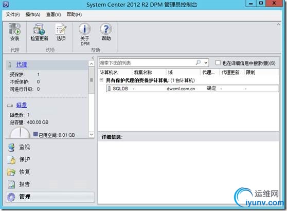

  步骤7 安装进度,单击“关闭”按钮,
  步骤8 打开System Center 2012 Data Protection Manager控制台,点击“管理”面板,点击“代理”选项,查看代理状态,如下图所示

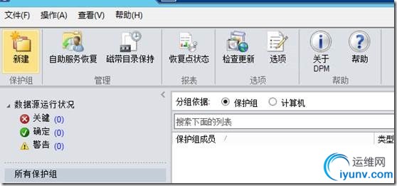

  步骤1 打开System Center 2012 Operation Manager控制台,点击“保护”面板,展,点击“保护”,如下图所示

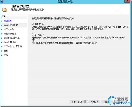

  步骤2 欢迎使用新建保护组向导,单击“下一步”按钮,
  步骤3 选择保护组类型,选择“服务器”,单击“下一步”按钮,如下图所示

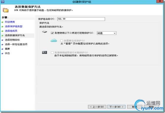

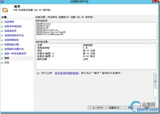

  步骤5 选择数据保护方法,保护组名称输入:DC保护组,单击“下一步”按钮,如下图所示

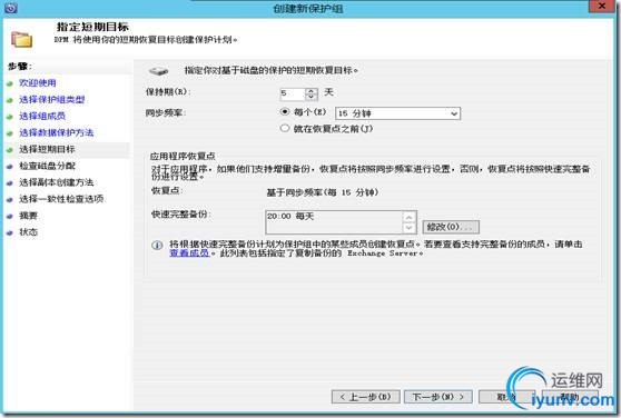

  步骤6 指定短期目标,保持期输入:3天,单击“下一步”按钮,如下图所示
  步骤7 检查磁盘分配,保持默认即可,单击“下一步”按钮,如下图所示

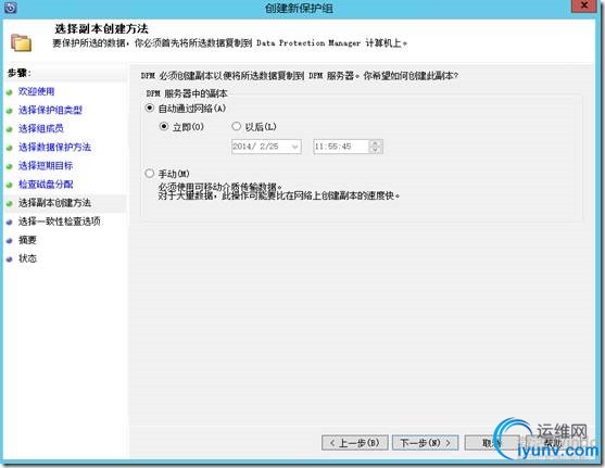

  步骤8 选择副本创建方法,选择“自动通过网络”、“立即”,单击“下一步”按钮,如下图所示
  步骤9 一致性检查选项,勾选“副本不一致时执行一致性检查”,单击“下一步”按钮,如下图所示
  步骤10 摘要,单击“创建组”按钮,如下图所示

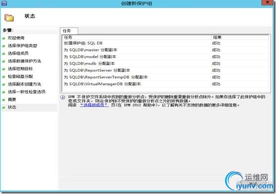

  步骤11 状态,单击“关闭”按钮,如下图所示

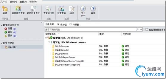

  步骤12 DC保护组创建完成,如下图所示
