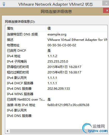

    找了台windowns机器,设置网卡自动获得ip地址:

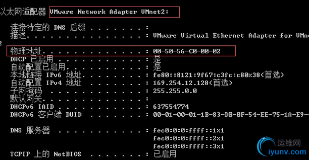

        1、确定被固定ip者的网卡mac地址,这里是0050-56c0-0002
        2、编辑dhcp主配置文件:

        [iyunv@localhost ~]# service dhcpd force-reload                         :重载dhcp配置文件;
        重启下windows机器上的测试网卡;

    ok,ip地址成功固定分配;
