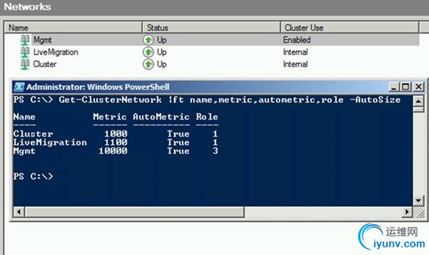

  什么是度量值呢,事实上这是隐藏在群集网络内部的运作参数,界面上我们看不到它
  在WSFC 2008时×××始,可以通过Powershell命令获得
  Get-ClusterNetwork | ft Name, Metric, AutoMetric
  WSFC 2008时代,默认情况下群集内部网络度量值为1000,群集首个发现的内部网络为1000,之后的内部网络依次向上递增100,群集以未设置网卡网关为内部网络挑选依据
  所有对外网络的群集网络度量值默认为10000,之后发现的依次递增100,群集以设置网卡网关为对外网络挑选依据。
  所有无群集通讯的群集网络度量值默认为10100,之后发现的依次递增100,群集以检测到网卡具备ISCSI通信为依据。
  一个典型的架构如下
  群集网络获得最低的度量值,因此WSFC 2008时代,CSV流量,群集数据库流量,心跳检测流量将首先通过这个网络进行
  实时迁移网卡获得第二低的度量值,因此群集将会使用此网卡进行实时迁移,直接通过GUI界面选择实时迁移网卡,可覆盖此决定。
  默认情况下群集网络度量值由群集根据算法自动生成,对于高端用户也可以手动进行修改

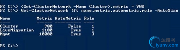

  看过一些外国的设计通常针对管理网卡和群集网卡会设置备用网卡,例如这样的架构
  Cluster1 900
  Cluster2 910
  MGMT1 10200
  MGMT2 10300
  这样设计的一个好处是,可以防止一旦群集功能或管理功能网卡坏掉,去使用其它不应该使用的网卡,事先规划出度量值网卡,到时群集会自动挑选下一度量值网卡使用

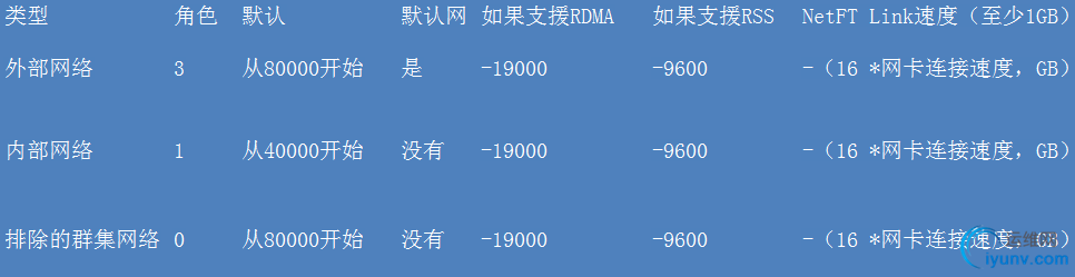

  到了Windows Server 2012时代 群集网络度量值的评定发生了变化,不仅可以基于角色,还可以基于硬件功能

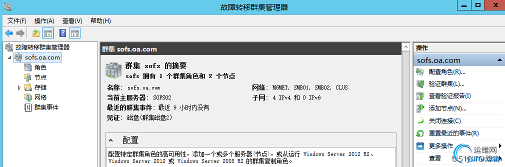

  实验环境

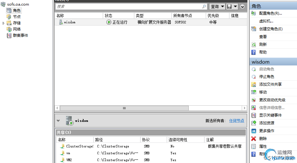

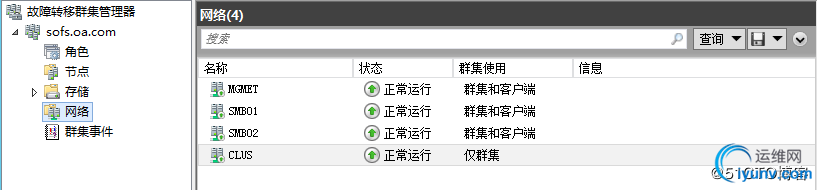

  当前SOFS群集已经配置完成
  SOFS群集角色已配置完成
  群集网络设置如下

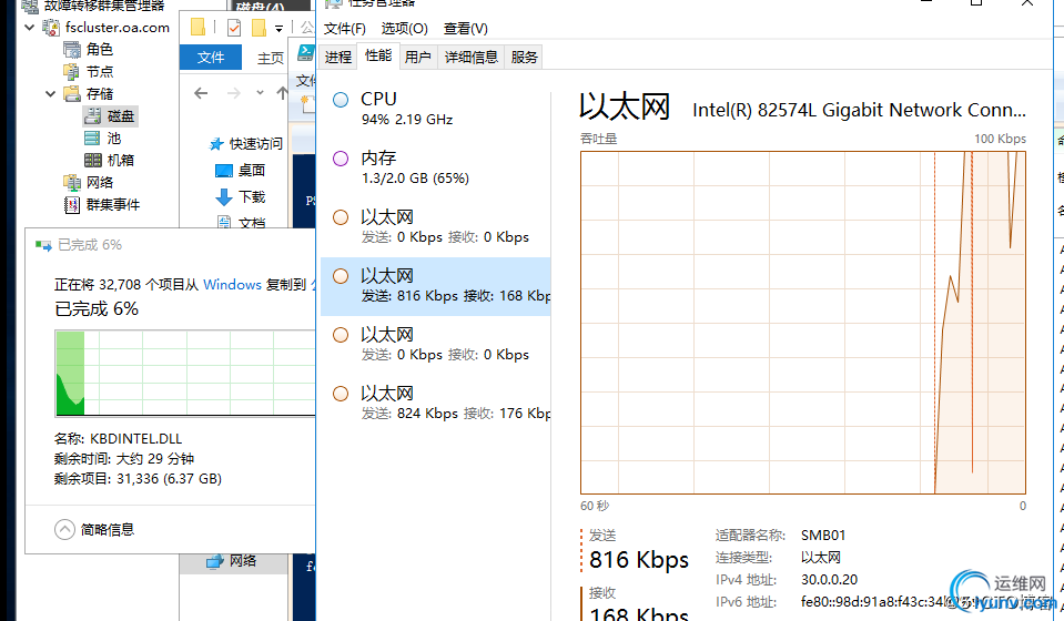

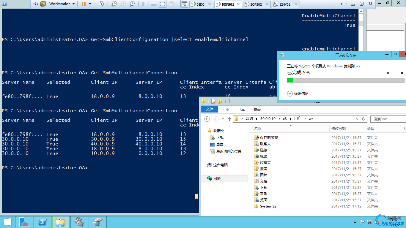

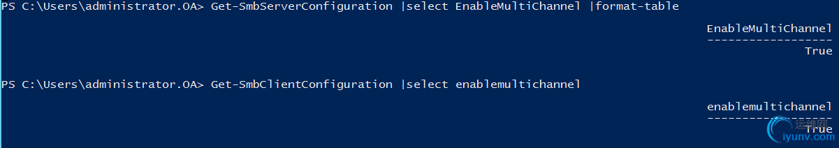

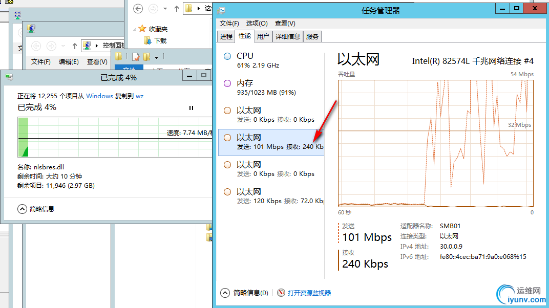

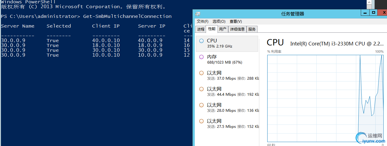

  默认情况下SMB多通道已启用,可以看到,当我们把文件在两个节点间互相拷贝时,调用了所有网卡

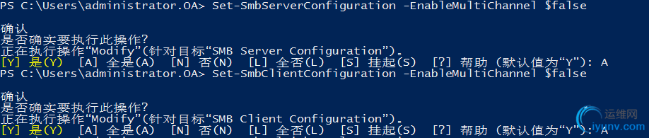

  禁用SMB多通道功能
  再次拷贝文件,发现已经没有了SMB多通道,只会调用一块网卡进行拷贝。

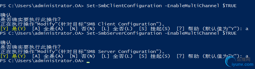

  再次启用SMB多通道功能
  拷贝过程重新调用所有网卡

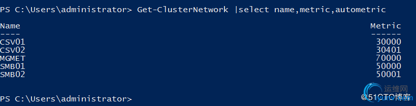

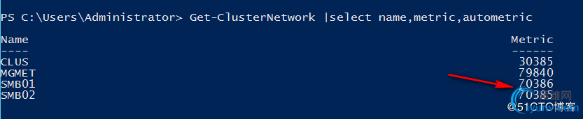

  查看群集网络度量值,发现不太标准,并不是我们想要的,CLUS网卡度量值没有是最低,CLUS MGMET SMB02 度量值过于接近,容易产生负载均衡

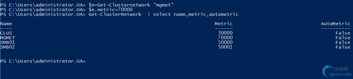

DSC00014.png 重新定义度量值 CLUS3000  ,SMB01为50000 ,SMB02为50001 ,MGMET为70000。规划控制SMB多通道只在SMB01 SMB02网络传输

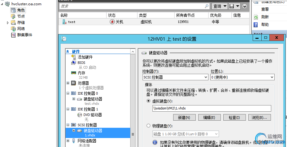

  上面我们在SOFS群集内部中查看了SMB多通道的效果,下面我们安装hyper-v群集,进一步查看

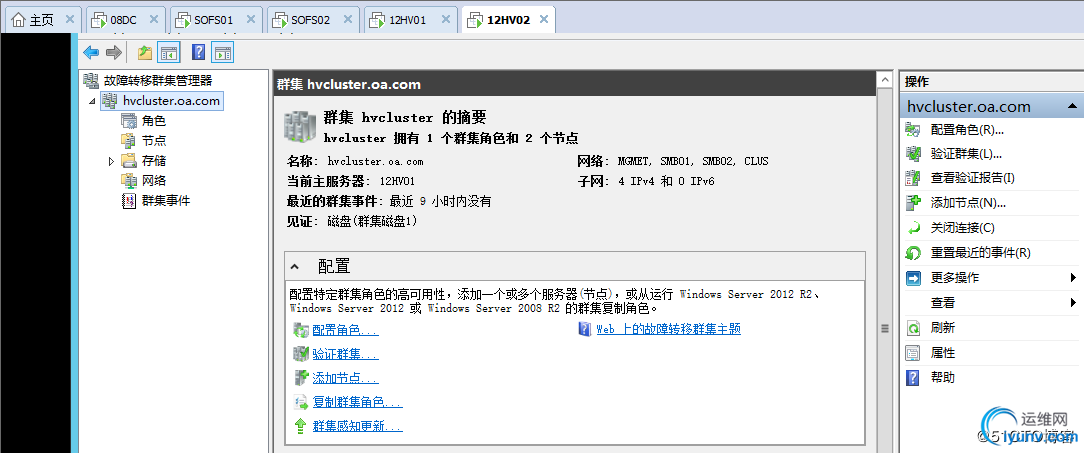

  当前HV01 HV02节点已经完成Hyper-V群集配置
  新建虚拟机,设置存储路径为SOFS群集路径

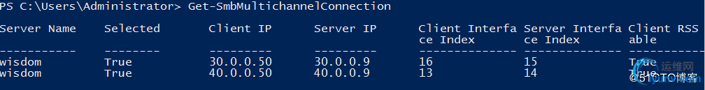

  在虚拟机所在节点查看SMB多通道,可以看到,当前HV节点通过30 40两条通道连接到SOFS存储群集节点,同时利用两张网卡的带宽,并获得了容错性。

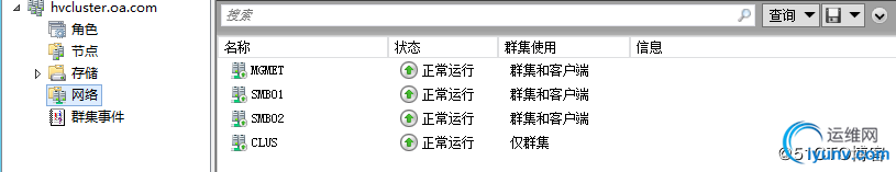

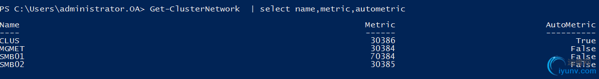

  通过查看网络配置我们可以发现 在HV群集中,网络度量值为规范,只有SMB01,SMB02网络度量值接近,其它条件也都满足,因此HV群集优先使用此两条链路进行连接

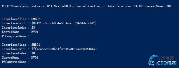

  在一些情况下,可能并不会这样顺利,有时度量值计算可能不会像这样按照我们希望的来,会有一些偏差,导致其它网络,例如管理网络,实时迁移网络也和存储网络处于接近的度量值,这样就有可能会产生负载均衡,一旦您部署了SOFS群集与前端群集,发现前端群集没有使用想要的链路去连接到SOFS群集,除了修改度量值,您还可以选择手动创建SMB多通道限制策略,强制限制SMB多通道仅在我们想要的网卡上面执行

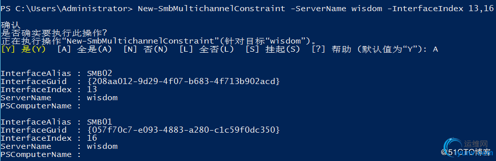

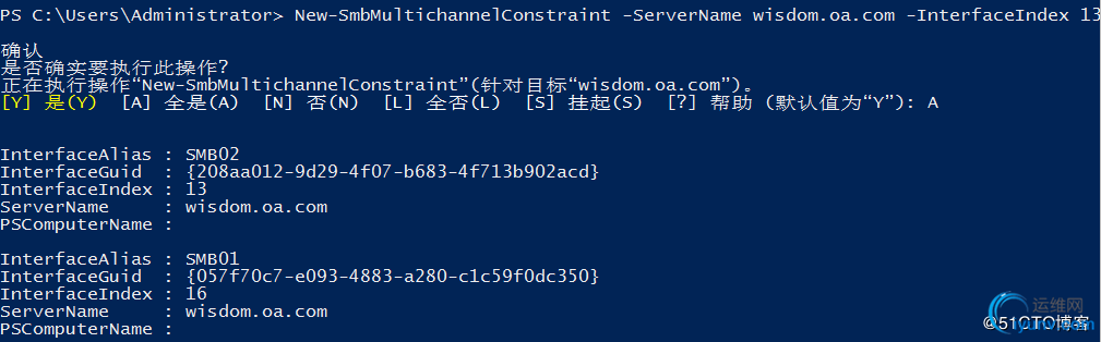

  首先在前端群集,指连接到SOFS群集的HV或SQL群集,上面运行Get-NetAdapter,查看网卡index记录,记下它
  创建SMB多通道限制策略
  New-SmbMultichannelConstraint -ServerName wisdom -InterfaceIndex 13,16
  New-SmbMultichannelConstraint -ServerName wisdom.oa.com -InterfaceIndex 13,16
  ServerName的的地方建议输入SOFS VCO名称及FQDN名称,这样,凡是HV群集连接到SOFS群集的这个名称,都仅会调用到我们指定的网卡,来完成SMB多通道
  此设置需在HV群集 或 SQL群集 的每个节点上面进行设置

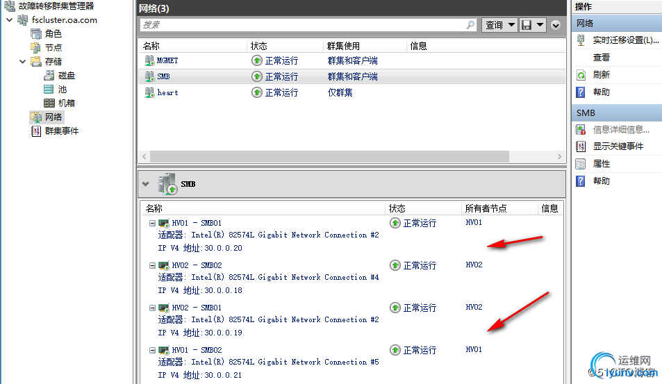

  在WSFC 2016时代,SMB多通道技术和群集的结合变的更为融洽,群集不再要求必须多个子网才可以在群集中做SMB多通道,现在相同子网的多张网卡也可以在群集中构建多通道,事实上,SMB多通道技术本身就支持相同子网多网卡,或不同子网多网卡,只是说2012时代的WSFC有所限制,构建网络拓扑时,相同子网的多张网卡不会被构建到群集的网络拓扑,WSFC 2016时代群集修改了这个规则,相同子网的多个网卡也可以被构建到群集网络拓扑,实现群集SMB多通道
  所谓的相同子网多个网卡构建到群集网络拓扑,并不是说,相同子网,会出现多个群集网络,而是可以让一个群集网络下面包含单个子网的多个网卡

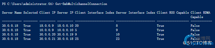

  本例中共计16node1 16node2两个节点,各节点四块网卡,分别MGMET SMB01 SMB02 Heart
  其中
  节点1 SMB网卡30.0.0.18 30.0.0.19
  节点2 SMB网卡30.0.0.0.20 30.0.0.21
  在两个节点之间拷贝文件,可以看到SMB多通道调用了所有网卡

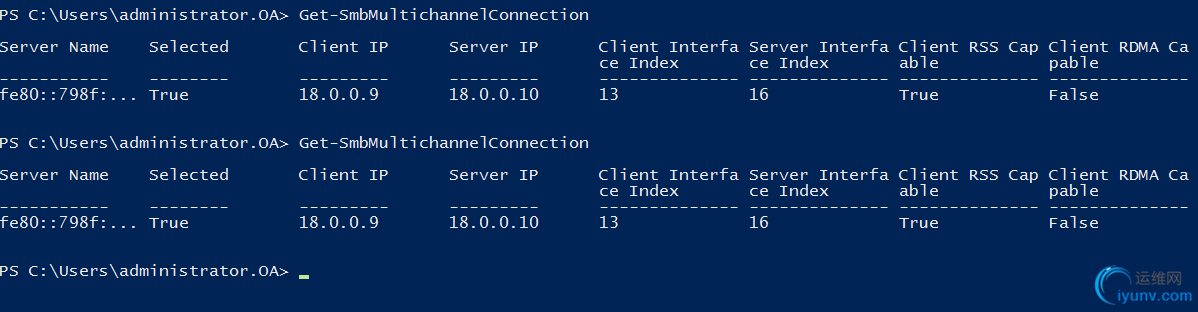

  创建SMB多通道限制策略 ,在各节点分别执行
  再次拷贝,发现只调用选定网卡

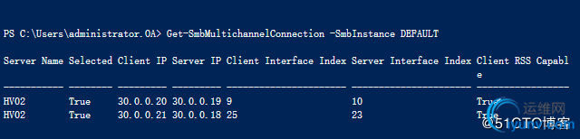

  运行命令查看,发现当前对于HV02节点的文件拷贝,只是通过30网段的四张网卡进行

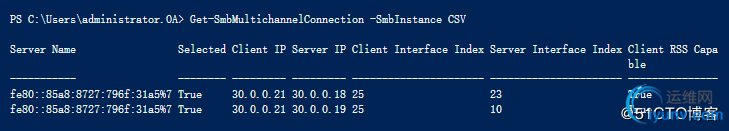

  创建完成后,模拟CSV重定向
  通过命令可以查看到,节点1由于模拟了CSV重定向模式,因此节点1对于CSV的东西向流量访问都将通过节点2完成

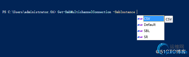

  细心的朋友可能会发现,这里的命令和 2012时代不太一样, 2016的Get-SmbMultichannelConnection命令 多了一个 SmbInstance参数
  通过这个参数,我们可以看出,SMB多通道在各个不同的类型中所使用的网卡
  Default:传统SMB传输
  CSV:CSV重定向
  SBL:2016 SDS特定流量
  SR:2016 存储复制特定流量
