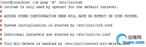

    -v:显示不能够被模式匹配到的行;取反;
           检索/etc/init.d 所有包含#号的行;加上-v后,就是取反,只显示不包括#号的行;

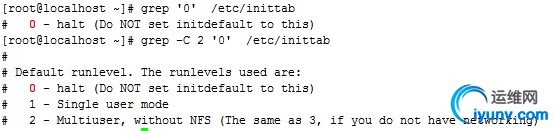

    -A # :显示匹配到的内容后面多少行,#号可以是任意数字;
        检索/etc/inittab 带0的行,加上"-A 2"后就多显示了后面的2行的内容;
    -B # : 显示匹配到的内容前面多少行
        检索/etc/inittab 带0的行,加上"-B 2"后就多显示前面的2行的内容;
    -C # : 显示匹配到的内容前后多少行
        检索/etc/inittab 带0的行,加上"-B 2"后就多显示前面和后面各2行的内容;

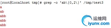

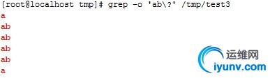

        \?:0次或1次;表示其左侧字符可有可无;
        \+ : 1次或多次,前左边这个字符至少出现一次;
        \{m\}:精确匹配m次,表示其左侧字符精确出现m次;
        \{m,n\}:至少m次,至多n次;
         \{0,n\}:至多n次
          \{m,\} : 至少m次

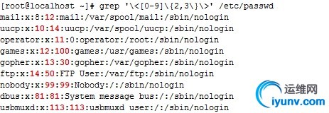

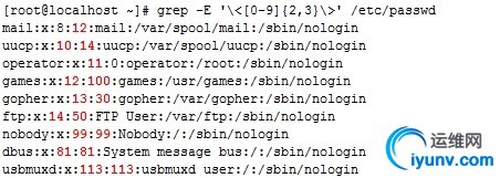

        检索/etc/passwd文件中的二位或三位的数;
    扩展正则表达式的方法:
       检索/etc/passwd文件中的二位或三位的数;和正则表达式相比就是少了转意符;还可以用
        # egrep '\<[0-9]{2,3}\>' /etc/passwd 来表示;这里的单词锚定符是不能去掉转意符的。
