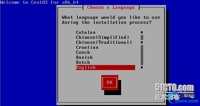

    1、挂载系统ios镜像,重启系统,调整系统启动项为cd-rom;
    2、调整系统进入紧急救援模式:
    3、选择语言,使用默认OK;

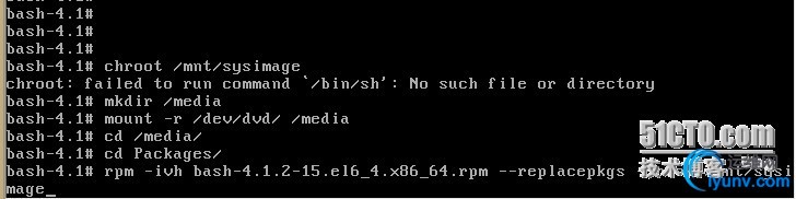

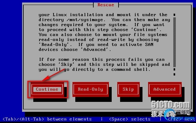

    6、以下此项必须选“Continue”。此项执行将硬盘中linux系统的根分区挂载到光盘系统/mnt/sysimage文件夹中。不然无法对硬盘上的系统做操作(重要);
    7、选择启动光盘中的shell;
    8、关在光驱,安装bash程序到磁盘;
    (rpm -ivh bash-4.1.2-15.e16_4.x86_64.rpm --replacepkgs --root /mnt/sysimage)
    9、切换至磁盘目录,发现成功,代表磁盘系统bash程序正常了,重启系统,更改bios启动项即可完成。

    当进入紧急救援模式时,其实是进入了光盘的“小系统”中去了,并未进入真正系统中去。进入“小系统”,如果真实系统的分区表未被破坏,则紧急救援模式会找到硬盘中的linux根分区,并将其挂载到光盘目录结构中的“/mnt/sysimage/”文件夹中;
    因此,当进入“小系统”的shell中后,执行“chroot /mnt/sysimage”命令可以将目录结构切换到待修复的linux系统当中(前提是linux系统的默认shell程序是正常的);

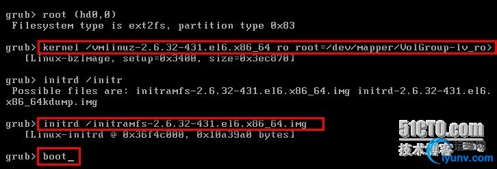

    1、因为没有找到内核,所以开机后自动进入grub命令行,等待用户手动输入:
    2、根据之前备份的grub配置文件,手动输入关键项,并重启系统:

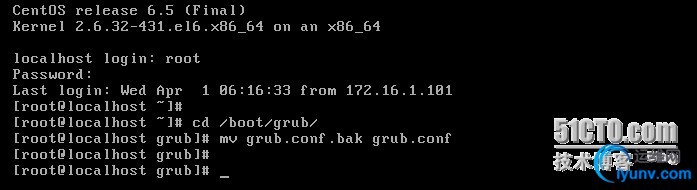

    3、正常开机进入系统后,还要手动创建一个grub的配置文件,如果之前有备份直接复制过来即可;
    这里模拟恢复grub配置文件,下一次启动系统就不会有问题了;

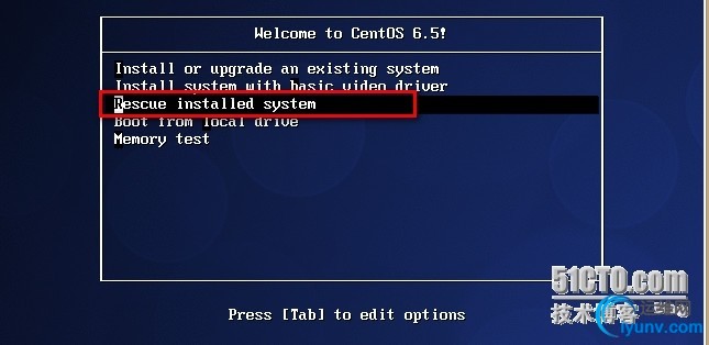

      2、挂载镜像光盘,进入紧急修复模式,修复linux操作系统;
    “Rescue installedsystem” :紧急救援,修复系统;
            3、chroot/mnt/sysimage                                        :切换到系统根目录。启动grub命令行;
