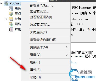

  GUI界面操作  打开故障转移群集管理器,点击群集名称,属性

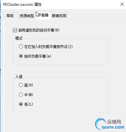

  可以看到新的选项卡,平衡器,点开之后可以看到相关设置
  在上面的模式设置中可以看到当前有三种选项
  •   不启用,关闭群集的VM负载均衡功能
  •   当节点从故障或维护后加入群集,状态变为加入后,开始执行负载均衡操作
  •   默认设置,每隔三十分钟,按照下面***阀值设置自动平衡各节点资源
  目前暂时不支持修改扫描时间,只能是每隔30分钟进行负载均衡扫描
  下面的***,即对于负载均衡操作的阀值设置,只有使用内存或5分钟内CPU利用率达到这个阀值,我们才执行负载均衡操作,GUI界面看到是高中低三个选项
  背后对应的
  低 —— 当主机CPU或内存负载达到80%以上时触发负载均衡
  中 —— 当主机CPU或内存负载达到70%以上时触发负载均衡
  高 —— 当主机CPU或内存负载达到60%以上时触发负载均衡
  如果您希望环境不要经常发生移动,只有当节点负载达到80%再负载均衡,那么您就应该设置为低,如果您希望我要保持主机持续高效运行,始终应该保留一部分资源,那么您可以设置为高,设置为高后,maybe发生虚拟机实时迁移的操作会多一些

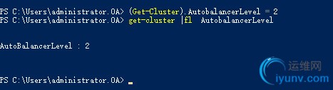

  #查看群集当前VM负载平衡阀值
  #修改群集当前VM负载均衡阀值
  (Get-Cluster).AutoBalancerLevel = <value>
  参数说明
AutoBalancerLevel均衡级别行为1(默认)低当主机负载80%以上时移动2中当主机负载70%以上时移动3高当主机负载60%以上时移动  #获取群集VM负载均衡模式

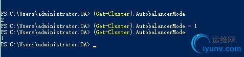

  (Get-Cluster).AutoBalancerMode
  #配置群集VM负载均衡模式
  (Get-Cluster).AutoBalancerMode = 1
  参数说明
AutoBalancerMode行为0不启用功能1节点恢复加入后负载均衡2(默认)每隔30分钟自动平衡各节点负载  实验验证

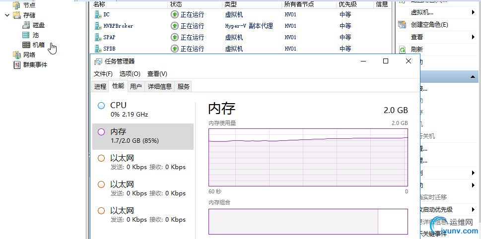

  当前我们修改一台虚拟机内存大小,让服务器内存已使用超过80%

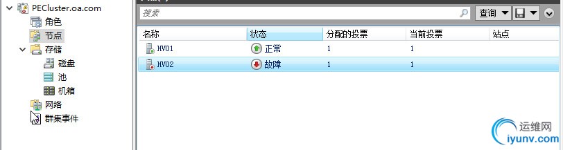

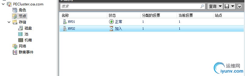

  现在我们要模拟节点加入的状态,这里旳节点加入是什么意思呢,从暂停模式回复,节点冷启动,新添加节点,这些都算是节点加入,没错,我们认的是节点加入群集,宣告可以正常提供服务的这样一个NodeUp状态,所以这里老王先把HV02的群集服务停止,再启动,模拟节点加入

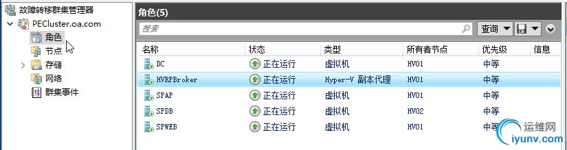

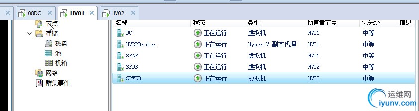

  等待几分钟时间后,可以看到,HV01上面已经应用上了VM负载均衡功能,自动实时迁移虚拟机至HV02

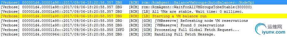

  查看clusterlog可以看到VM负载均衡工作过程
  当前群集负载均衡模式为NodeUP
  检测到NodeUP,且有节点内存使用达到80%以上,触发VM负载均衡操作,选择实时迁移SPDB虚拟机至其他节点。

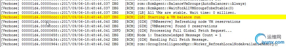

  实验2,设置群集VM负载均衡模式为默认始终负载均衡,每隔三十分钟进行扫描,负载均衡级别为低,即百分之80,所有应用当前都在HV01
  经过一段时间后,当群集轮询的30分钟时间达到,这次自动选择实时迁移两台虚拟机至HV02节点

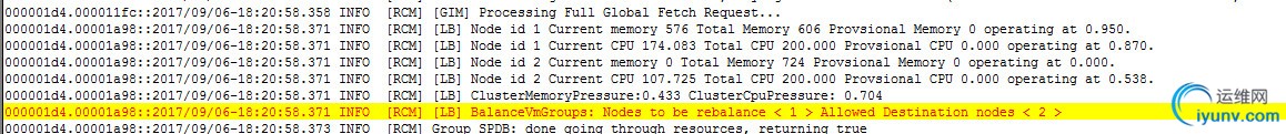

  Cluster Log如下
