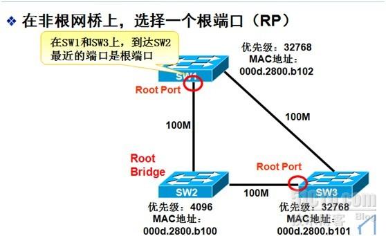

2、 根端口选举
(1)       在非根网桥上,直连根网桥的端口都是根端口
(2)       根端口的选择顺序
      到根网桥最低的根路径成本
       直连的网桥ID最小
      端口ID最小

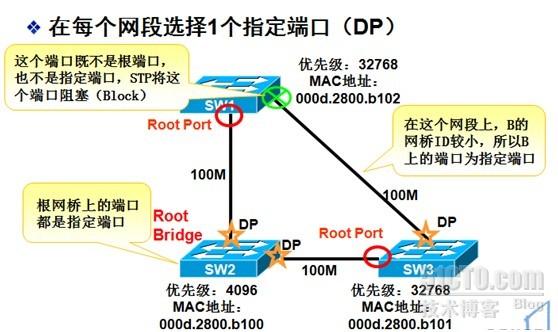

3、 指定端口选举
(1)根网桥上的端口都是指定端口
(2)在每个网段上,选择2个指定端口
(3)非根网上的指定端口,选择顺序
    根路径成本较低
     所在的交换机的网桥ID的值较小
      端口ID的值较小
图1
图2
