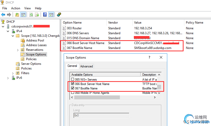

  首先,我们需要配置我们的DHCP服务器,从而将PXE功能指向到我们的SCCM服务器。
  登录到我们的DHCP服务器上,在需要启用PXE的子网上,选择范围选择“配置选项”
  在配置选项中,除了原本的DHCP配置项以外,请添加 66和67 号配置,分别如下,填入066 启动服务器主机名 ,填入SCCM2016服务器的FQDN,
  067 启动文件名填入 SMSboot\x86\wdsnbp.com (此数值不要去变更他,因为我在之前的一些排错中,看到了系统提示的一些其他的启动文件名,尝试更换过,但是那些都是不标准的,保证这个名不变。)
  修改完DHCP服务器之后,我们就可以开始进行客户端测试了。

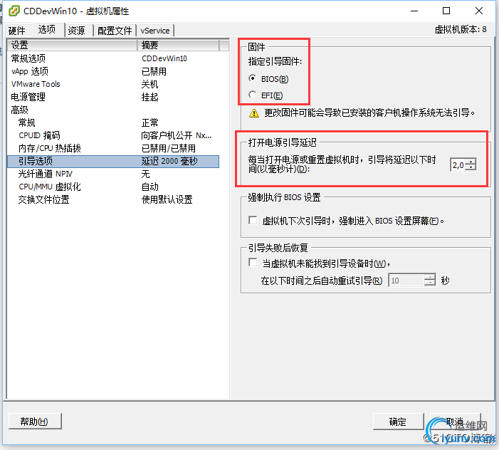

  首先,在VMware控制台上编辑我们的测试虚拟机。(ESXI,vCenter, Workstation都可以)
  在虚拟机属性-“选项”卡中,有个“引导选项”,默认引导固件都是BIOS, 也就是说机器是开启了BIOS功能的,那么为什么我们的虚拟机为什么每次一点亮,直接就进入操作系统了呢?
  其实是因为默认迅疾的“打开电源引导延迟”这里设置的是0秒,只需要把它设定大一点就可以了,我这里设定的是2000毫秒。这里都是以毫秒为单位,点击确定即可。

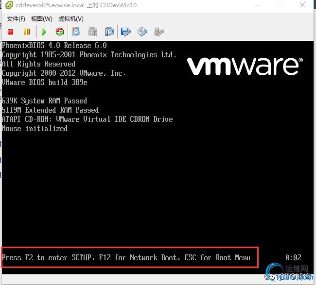

  然后给虚拟机通电,就可以看到虚拟机就有启动引导时间了,我们直接F12 进入启动选项。

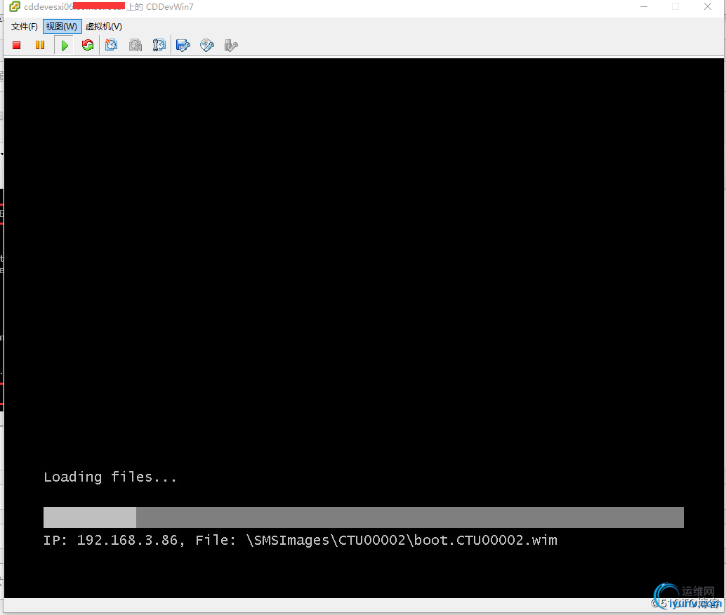

  可以看到客户端通过PXE已经找到了SCCM服务器,已经在读取启动映像(boot image)

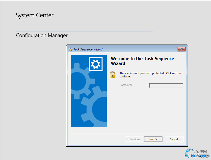

  读取完启动映像后,客户端会根据之前设定的 序列任务来进行逐一的设置,什么密码保护,操作系统,加域,磁盘分区等等..

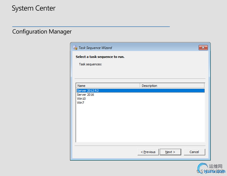

  之前我们导入了4个操作系统,这里就可以看到,可以允许我们进行选择
