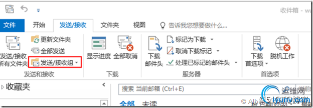

  这个解决方案在Outlook 2013中都适用于,在今天的Outlook 2016中也是如此。出于某种原因,在Outlook中禁用发送/接收邮件选项。要解决此问题,您需要清除Outlook 2016中的禁用预定发送/接收选项
  1.在Outlook 2016中的发送/接收选项卡上,单击下拉选项发送/接收组。
  2.在列表底部,您会看到禁用预定发送/接收的选项。如果您只有几个帐户,则很容易就可以选择,但如果在Outlook配置文件中拥有大量帐户,则需要在帐户配置最低下位置,然后单击在选项禁用预定发送/接收。这是一个切换,所以点击将启用或禁用它。
  3.一旦启用该选项(旁边没有复选框),您的自动发送/接收应该再次开始工作。没有必要重新启动Outlook。
  4.最好将预定的发送/接收时间配置为1分钟。解决问题后,您可以返回并将时间重置为原始设置。预定的发送/接收的默认时间为30分钟。

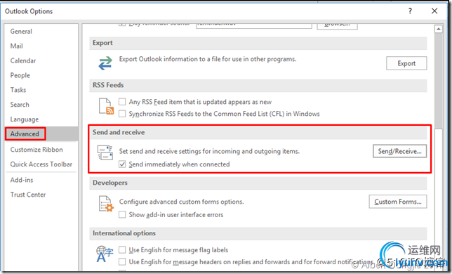

  1.在Outlook 2016中,转至文件 - >选项 - >高级 - >发送/接收。

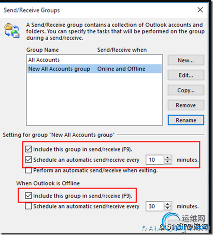

  2.在Outlook 2016中创建新的发送/接收组,或创建“所有帐户”组的副本。通过选中以下两个框来配置该组:
  --将此组包含在发送/接收(F9)
  --每隔X分钟安排一次自动发送/接收
  3.您必须启用这两个选项,否则Outlook 2016将不会执行自动发送/接收。当Outlook处于脱机状态时,您可能也有兴趣选择发送/接收选项

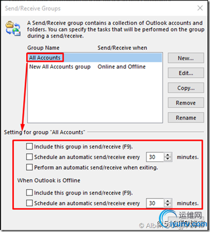

  4.配置新组后,请禁用内置的“所有帐户”组,因为这是可能损坏的组,因此您必须将其停用。您可以通过取消选中每个框来禁用“所有帐户”组,如下图所示
  5.重新启动Outlook。这会解决自动发送/接收问题。如果没有,请尝试下一个解决方案。

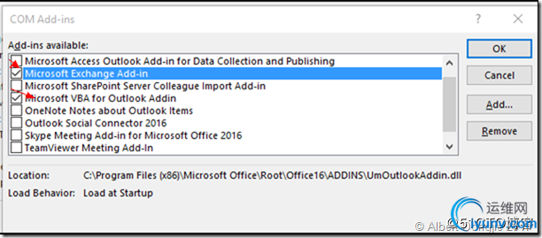

  #3:禁用加载项
  大多数用户可以通过禁用有问题的加载项来修复自动发送/接收问题。通常它是第三方加载项导致Outlook中的问题。我经常看到,当第三方加载项在Outlook中不工作时,人们开始责怪微软,但微软不对第三方加载项负责。它们由第三方(例如Adobe)编写,并由第三方负责确保其与Outlook协同工作。

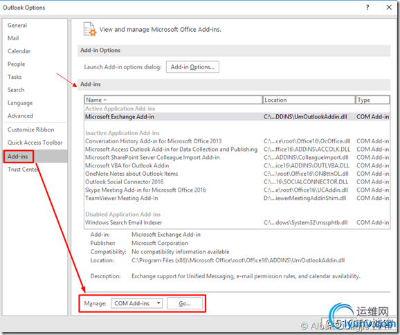

  最好的方法是禁用当前正在使用的所有加载项,然后开始逐个启用它们,直到找到作为罪魁祸首的加载项。一旦找到引起问题的加载项,请联系创建加载项的公司以确定它们是否具有新版本。如果没有,请删除该加载项以避免将来出现任何问题。
  1.在Outlook 2016中,转到选项 - >加载项 - >管理COM加载项 - >执行。
  2.在这里,您可以通过选择或清除加载项框来启用或禁用各个加载项
  3.清除所有框,然后一次启用一个加载项。验证发送/接收是否有效。如果有,请返回并启用另一个加载项。
  4.继续重复此过程直到找到导致发送/接收失败的加载项。
