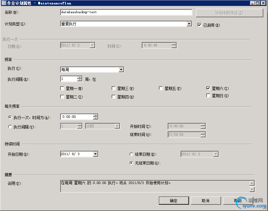

  维护计划中比较重要的一项是计划的制定,就是计划操作是以什么频率,在具体哪个时间点去执行。新建维护计划,跳过向导页后出现如下图所示界面。
  点击上图中的更改,修改作业计划的属性,如下图。

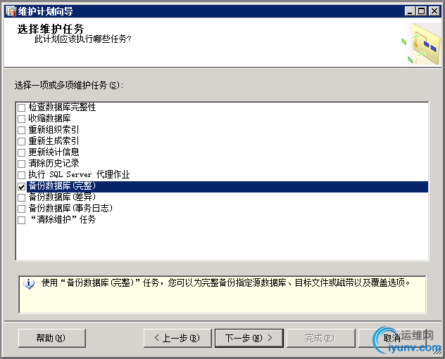

  制定好了作业计划后,再往下便是选择维护的任务。如下图所示

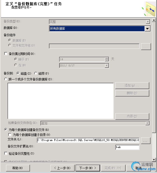

  再往下就是选择要备份的数据库,以及备份文件的存储路径等设置。如下图所示。
  上图的滚动条下方还有一个选择是否压缩备份的选择,若磁盘空间比较紧张还是建议选择压缩备份。而且针对数据的重要性选择不同的备份方案,是全备,还是差异备份,是每天都备份还是每周,每月进行一次。

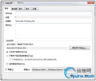

    新建windows计划任务(在客户端设置)
  Ø 新建任务(非基本任务),弹出如上图对话框
  Ø 输入名称,如:weblogbackup,描述,如:知识产权平台操作日志备份

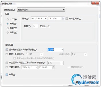

  Ø Tab标签切换至“触发器”,点击新建。触发器表示所建的任务将在什么条件下启动运行。如下图,表示每天的15:13:58这个时间执行任务。

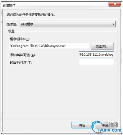

  Ø Tab标签切换至操作,设置任务将要执行哪些操作。点击新建,如下图。
上图的操作是运行rsync.exe程序,所以是“启动程序”,路径为rsync安装目录下的bin目录下的rsync.exe的路径。在参数栏输入:-avz /cygdrive/e/weblog --password-file=test.secrets test@ip address::weblog。 /crgdrive/e/weblog是表示要将本机E盘下的WEBLOG文件夹中的内容同步到ip address(如192.168.1.524)机器上。--password-file=test.secrets是事先已经设置好的密码文件。test@是密码文件中设置好的用户名为test(密码文件的格式为username:password)。::weblog是该同步遵从rsync服务端配置文件中[weblog]节点的配置。
Ø 点击确定完成windows计划任务的设置。
