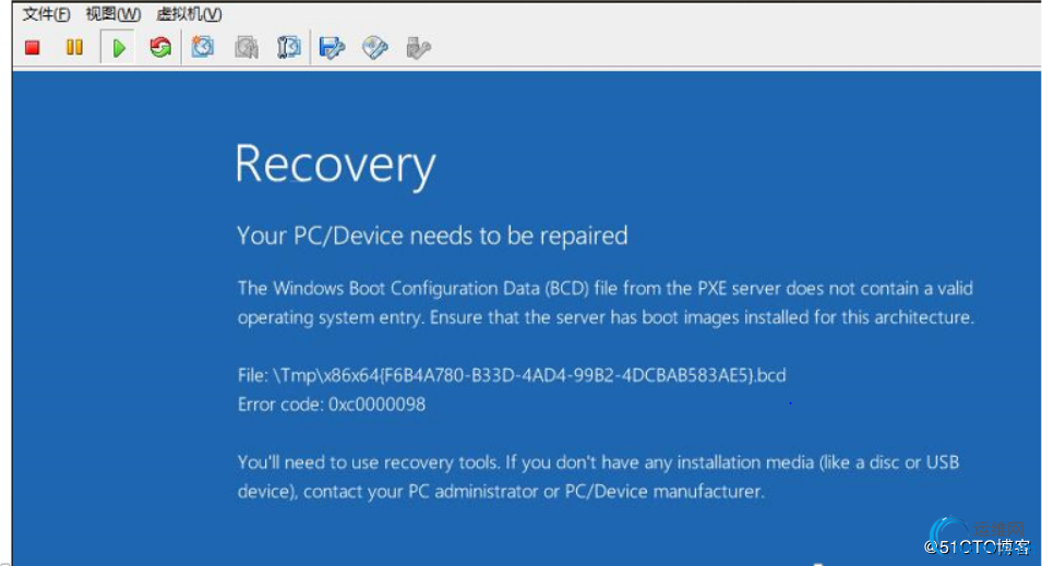

  今天我们来和大家一起分享一个在SCCM2016(或者之前的版本)中比较典型的一个PXE安装客户端失败的一个报错,如下图:
  这个报错通常是出现在客户端机器在使用PXE请求SCCM Server的时候,如下步骤出现的:
  •   客户端可以通过网路启动找寻到 SCCM Server
  •   客户端可以看到明显的读取 boot image 的读条过程
  •   读取完 boot image之后,跳转到上图报错。

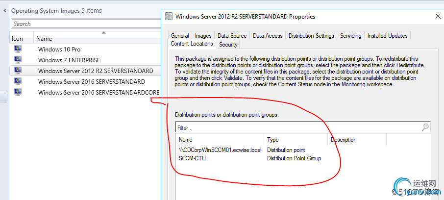

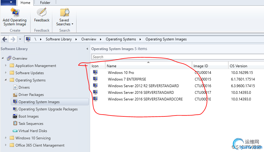

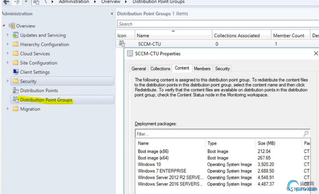

  •   检查OS映像是否存在
  •   检查这些OS映像是否已经加载到分发点上,或者分发点组上。

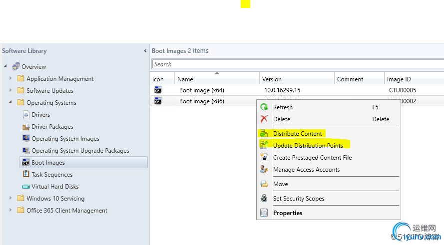

  •   手动分发启动映像的内容并且更新分发点。

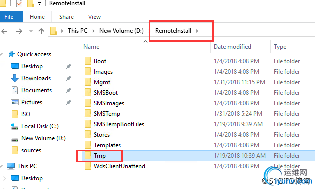

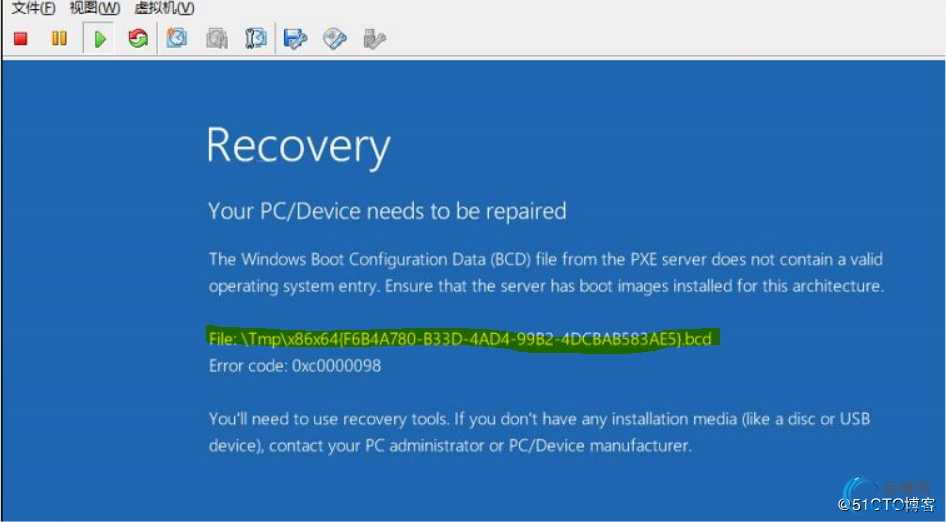

  我们回去重新看下报错,我们发现,报错中提到了一个TMP文件夹,这个文件夹是WDS所在的文件夹,我们进去看看。
  这个文件夹的路径是在我们准备先决条件的时候安装WDS角色,服务器自动创建出来的。

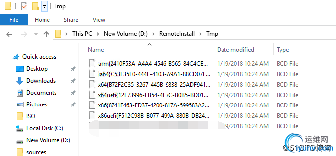

  结果我们在这个文件夹里面并没有找到报错截图中的这个x86x64{.......}.BCD文件
  为什么没找到呢?这里就是今天我们这个问题的最终原因。

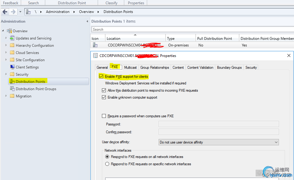

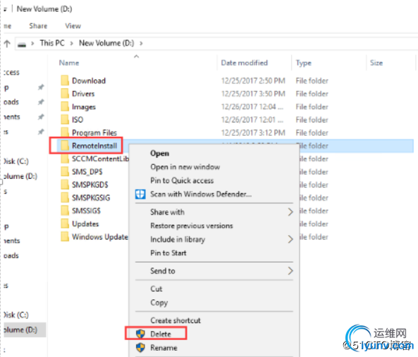

  •   在SCCM控制台禁用 PXE功能 (这一步的目的是让服务器自动的卸载 WDS 功能角色)
  •   删除 tmp文件夹下面的所有内容
  •   删除 remoteinstall 文件夹
  •   重启SCCM服务器
  •   重新在SCCM控制台启用PXE功能(这一步的目的是让服务器自动重新安装WDS功能角色)
  •   重启SCCM服务器
  有的同学会说,那我直接在服务器管理控制台里面 反勾选 WDS 功能就可以了啊。 我很负责任的告诉大家,这样是不行的!!!
  因为你手动删除了WDS功能之后,服务器会要求重启,重启起来之后,由于SCCM里面的 PXE功能是启用的,所以系统会自动再次安装上WDS,这样remoteinstall文件夹是删不掉的。

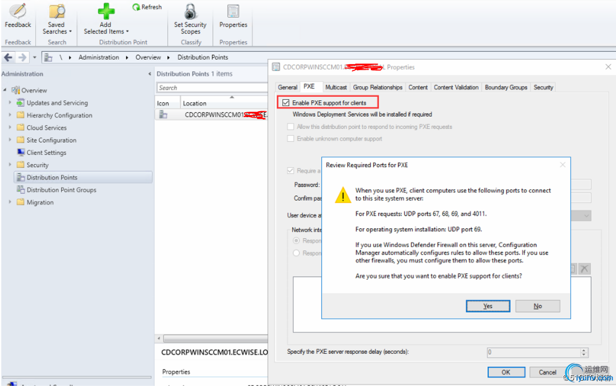

  所以我们需要在SCCM管理功能区中,找到分发点,右键属性后,在PXE中反勾选“为客户端启用PXE支持”选项,这样系统会自动删除WDS功能。

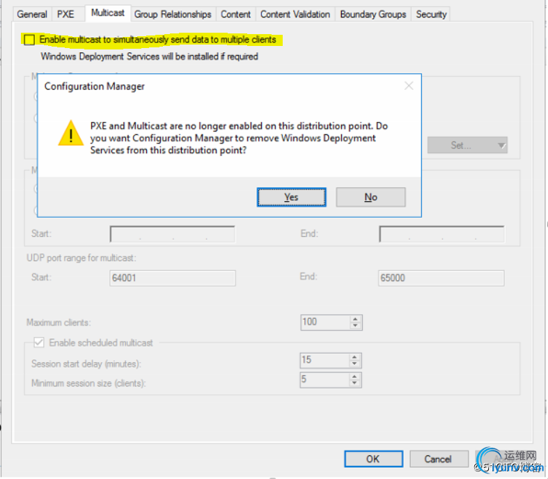

  如果勾选了启用多播的同学,也请反勾选这个选项。反勾选后,下面的系统提示对话框就很明显了。
  之后重启服务器,删除 Remoteinstall 文件夹。
  重新启用PXE即可。
  系统会自动安装WDS功能,并且重新创建 Remoteinstall文件夹。
  OK,我们的问题得到了解决,重新使用客户端安装操作系统,就没有报错了!
