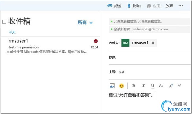

  针对于OWA客户端来说,我们刚才部署的权限模板,已经可以正常使用了,不需要做任何额外的设置,如图。
  我们发送一封测试邮件看看效果。

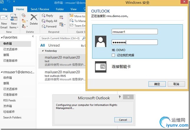

  然后我们来到outlook 2016客户端,使用rmsuser1收进过权限加密的邮件。
  第一次接收的时候,同样会联系RMS服务器。
  然后就可以查看邮件了。

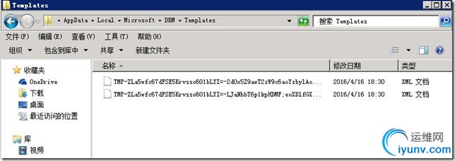

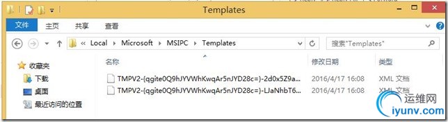

  然后我们查看outlook2016所在机器本地的RMS缓存,可以看到同步下来的RMS模板。
  下面的路径是在当前登录用户的appdata隐藏文件夹下面。
  其实在域内outlook客户端的任务计划程序中,我们也可以去手动同步RMS模板信息,如图。
  然后我们可以打开下面的文件夹查看同步后的缓存信息。这里同步的信息是放在DRM文件夹里面,而不是之前的MSIPC文件夹,注意一下。
