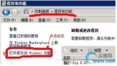

  有可能把大家对server08中IIS的位置不太了解,那就先说一下进入的路径:
  第一步:

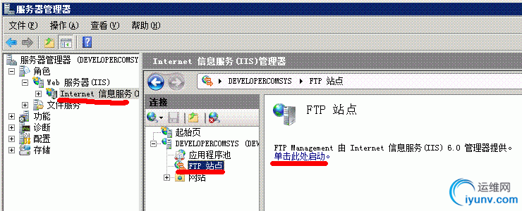

  第二步:

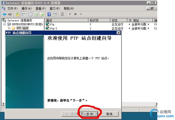

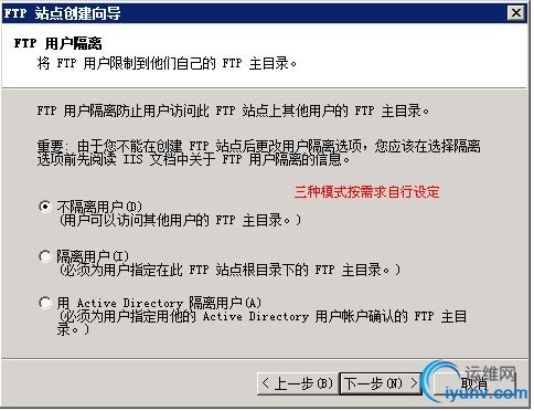

  以下为配置FTP站点的说明:
  1、

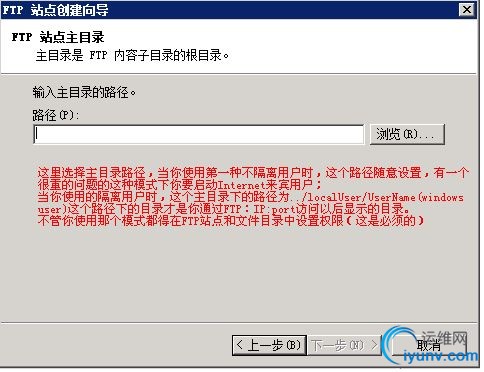

  2、

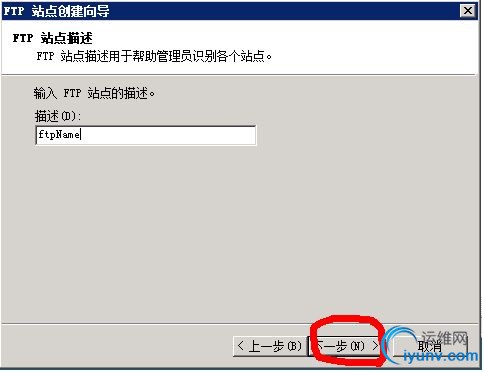

  3、

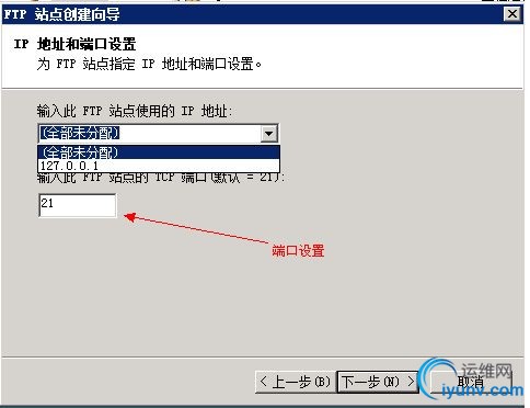

  4、
  5、
  做好这些,就去建用户并授权,搞定。

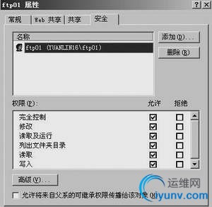

  接着进入“计算机管理/本地用户和组”,新建立一个组,这里建立为IIS FTPuser,然后新建立一个用户FTP01,然后修改FTP01的属性,把它加入IIS FTPuser组,去掉系统默认的users组。在NTFS格式分区下(这里为d盘)创建文件夹FTP01和FTP02,然后设置安全权限,如图。
  同样设置文件夹FTP02的权限为FTP02完全控制,当然这里可以按照实际情况分配不同用户不同的权限。回到IIS管理器,选择一个IIS FTP站点“新建/虚拟目录/下一步”在别名处输入FTP01,选择“下一步”,路径选择刚刚创建的FTP01目录,选择“下一步”,同样新建一个虚拟目录FTP02,路径指向FTP02目录。
