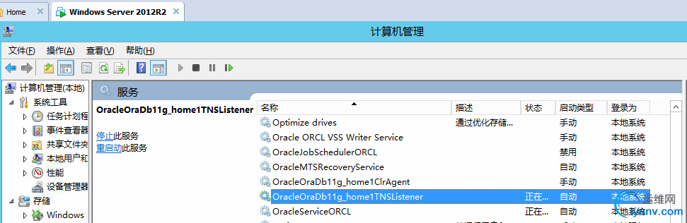

  查看数据库监听服务状态,发现监听服务是运行着的:

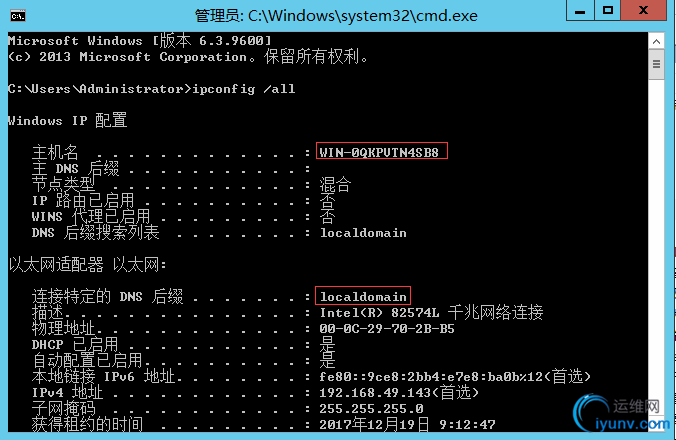

  根据监听报错提示,查看操作系统名称:
  再次查看监听报错:
  发现监听报错是因为监听配置文件里的主机名是WIN-0QKPVTN4SB8.localdomain,核实监听程序配置文件是否如报错提示:
  由监听配置文件内容看来,确实是WIN-0QKPVTN4SB8.localdomain,尝试将监听配置文件中的HOST修改为WIN-0QKPVTN4SB8,再次
  启动监听程序,监听程序能够成功启动:
