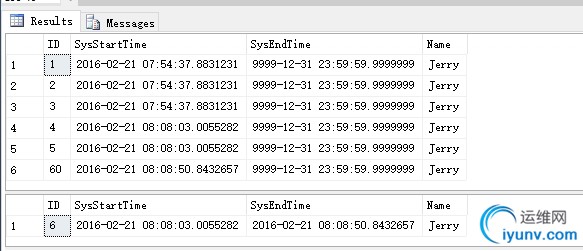

  对Temporal Table的主表的结构改动
  这一步SQL Server倒是做得挺好的,就是不需要你改完主表还要去改历史表。比如你添加一个字段和一个默认约束到主表,历史表也自动应用到同样的改动。
  Name ()    DK_TemporalTableTEST4_Name  select * from dbo.TemporalTableTEST4
  select * from dbo.TemporalTableTEST4_History
  结果
