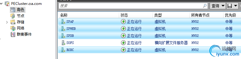

  当前环境里面四台虚拟机,其中RODC运作在SOFS路径,其它三台虚拟机运作在通过ISCSI提供的CSV路径下,我设置节点隔离状态时间为60秒,检疫状态时间为600秒,这里老王只是为了测试快点看到结果,真实环境下建议根据实际时间评估,多长时间内可以算作瞬时中断,频繁发生瞬时中断我需要多长时间进行排查问题节点。

  当前群集四台虚拟机都承载在HV01
  我们通过强制停止节点上面的clussvc进程来模拟群集服务崩溃

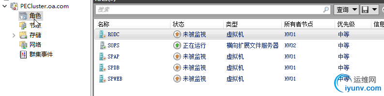

  可以看到,群集服务崩溃后,节点会被置为隔离状态
  所有虚拟机在群集里面看会是未被监视状态,这只是个群集管理器中看到的临时状态

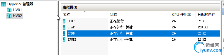

  但其实在Hyper-V可以看到,实质上,存放在SOFS的RODC在60秒内会持续运行,运行在CSV上的其他虚拟机,虽然显示 正在运行-关键,这个中文显示是错的,英文上面显示为Paused-Critical,实质上它们是因为节点被隔离,失去到CSV的资格,而被置为暂停状态。

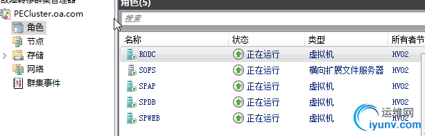

  可以看到,在节点的地方查看发现已经从红隔离变成了绿隔离,但其实这个绿色的已隔离和上面红色的已隔离已经不是同一个意思,一个是Isolate,一个是Quarantine,进入绿隔离状态其实应该是我们说的检疫状态,即根据我们定义的算法,群集已经可以判断这个节点不正常了,它生病了,不应该再继续承载虚拟机,因此上面所有的虚拟机都会被实时迁移至其它节点,并在QuarantineDuration时间内,节点都将处于检疫状态,这时候管理员可以对节点进行错误诊断,确认频繁发生瞬时中断,是否意味着有真实的问题存在需要处理,
  如果600秒时间到了,则群集认为您已经解决了该问题,自动解除检疫状态,放节点正常加入群集,如果您不想等待这个时间,或者您在已经提前解决了频繁瞬时中断的问题,那么您也可以运行命令 Start-ClusterNode -CQ 执行ClearQuarantine操作,把节点手动恢复正常

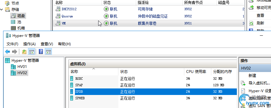

  当前除了RODC虚拟机,其它虚拟机都是直接连接到的CSV,我们直接在ISCSI上面禁用掉16群集用的数据磁盘,这样CSV也就是失败,节点到存储失败,VHDX也再也不可读取
  可以看到虚拟机又被置为正在运行-关键,但其实这个状态应该是Paused-Critical
