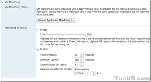

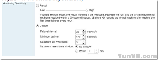

图41:虚拟机监控敏感性
当开启了虚拟机/应用监控,如图41,敏感级别将被配置,默认配置应该适用于很多场景中,低敏感度意味着允许丢失较多的心跳信号,机器运行在错误的位置较高,但是,如果发生故障,而敏感度较低,那么停机时间就越长,当发生故障需要快速响应时,应该选择高敏感度,和你预计的一样,它正好和低敏感度相反,高级设置见表5,该表已被启用,但有普及意义。

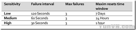

表5:虚拟机监控敏感度
要记住一件重要的事,那就是虚拟机监控不会无限重启虚拟机,除非客户根据需求设置相关策略,这是为了避免重复发生的问题,默认情况下,当虚拟机在一个小时内重启了三次,接下来将不再进行尝试,除非设定的时间值已经过去,接下来可以在默认的值中改变高级设置,可以在图41中选择。
