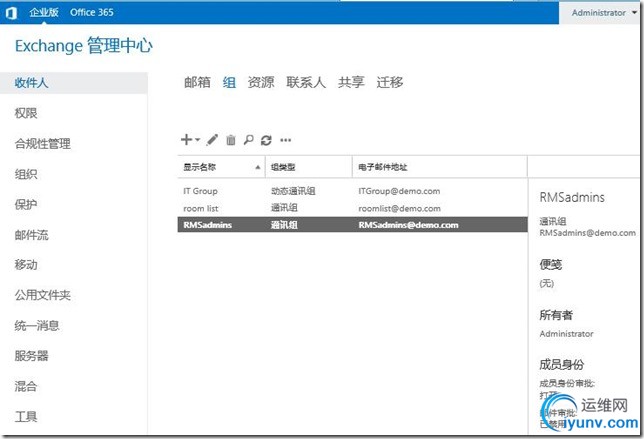

  首先登陆exchange 2016的管理中心,创建一个通讯组。
  然后打开AD用户和计算机,定位到该通讯组,我们把RMS超级用户添加到该组中,因为我当前是用administrator做的测试,该用户默认就在组里了。

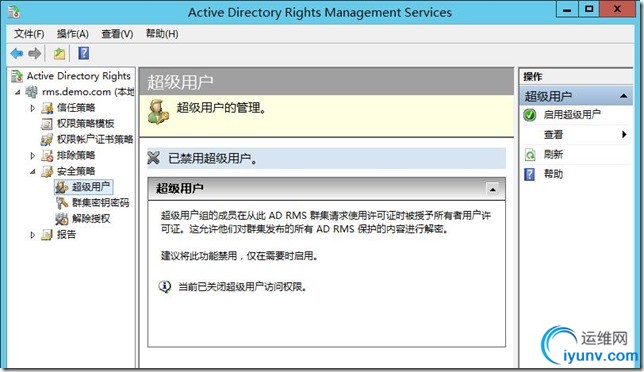

  打开ADRMS控制台,定位到超级用户节点。

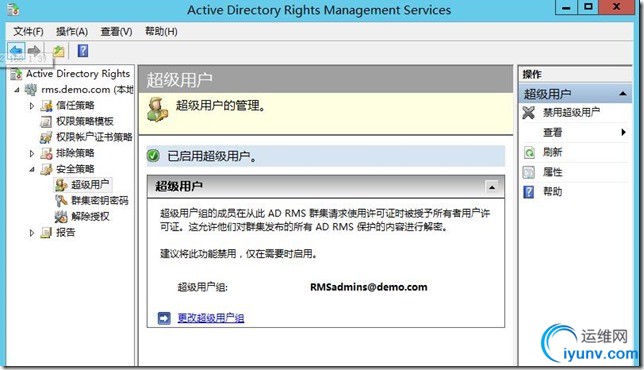

  选择上图右上角位置的“启用超级用户”,启用之后如图。

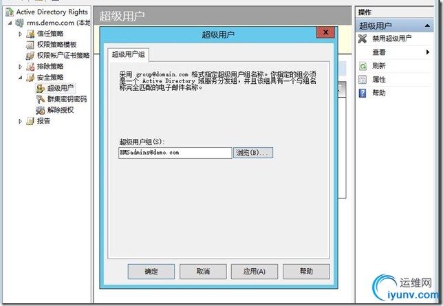

  然后我们点击“更改超级用户组”。
  浏览选择我们前面新建的RMSadmins通讯组。
  RMS超级用户或组,可以无限制地访问被保护的数据,该组的成员可以进行解密工作。
  启用完成后,如图。
