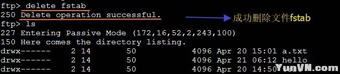

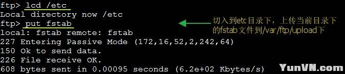

创建目录
上传文件
删除文件
  • #vim /var/ftp/upload/.message    ####在文件中可以自己定义提示信息,这个过程略过

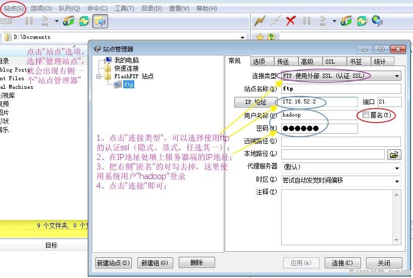

8.测试非认证用户
还可以使用openssl模拟客户端连接ftp服务器
9.安装客户端软件
我这里使用的是FlashFXP.zip压缩包,大家可以下载一下
