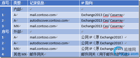

  三、切换域名A记录和MX记录
  在Exchange2013中,Cas服务器可以将客户端请求重定向到Exchange 2013 Mailbox或Exchange 2010 Cas,所以说Exchange 2010不需要像以前一样做公网主机名。还可以对Exchange 2013 Mailbox、Exchange 2010 HUB的邮件做入站和出站的代理。因此MX记录完全可以指向Exchange2013的Cas服务器。
  迁移用户邮箱后Anywhere客户端的配置是不需要手动更改的,自动发现功能会将用户配置自动更变到新服务器上,在内部的Anywhere通过服务连接点SCP进行发现,公网Anywhere通过Autodiscover进行发现。

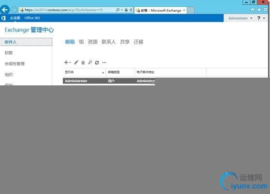

  1、登录到Exchange2013 管理控制中心EAC
  在安装好Exchange2013后,最大的问题是如何登陆到Exchange2013的管理控制台EAC?
  当你在Exchange2013服务器上输入https://<Ex2013ServerName>/ecp 时默认将进入到Exchange2010的ECP,这是因为Exchange共存的情况下,你的邮箱仍然在Exchange 2010邮箱服务器上,Exchange2013的Cas会重定向到Exchange Server 2010的ECP 。
  所以你要想正确的登录到Exchange2013的EAC中,需要使用URL的格式为:
  https:// <Ex2013ServerName>/ecp?ExchClientVer=15
  同样的如果要在Exchange 2013邮箱服务器上访问Exchange 2010的ECP,需要使用以下URL :
  /ecp?ExchClientVer=14&quot;>https:// <Ex2013ServerName>/ecp?ExchClientVer=14

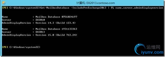

  ? 不能使用 EAC 或 Exchange 2013 中的命令行管理程序运行电子数据展示搜索。可能会创建邮箱搜索,并将其排入队列,但无法将其启动。MsExchange 管理日志中会记录事件>  在 Exchange 2013 中运行以下命令,以获取 Exchange 服务器的标识和版本以及包含组织系统邮箱的邮箱数据库。
  Get-Mailbox -Arbitration | FL Name,DisplayName,ServerName,Database,AdminDisplayVersion
  注:AdminDisplayVersion 属性指示服务器正在运行的 Exchange 的版本。值 Version 14.x 指示 Exchange 2010;值 Version 15.x 指示 Exchange 2013

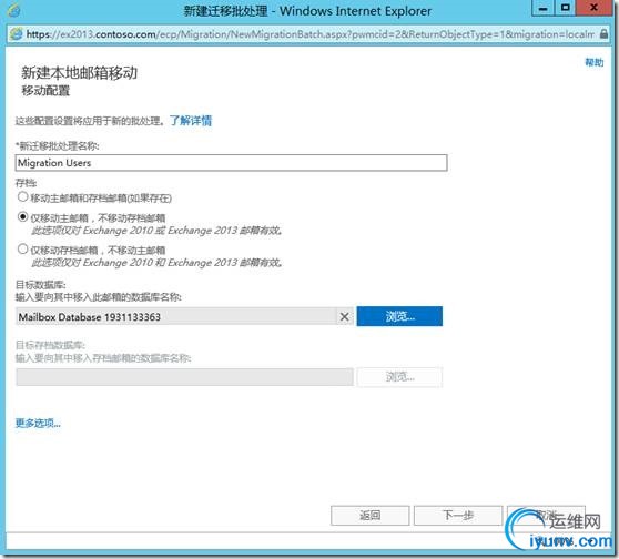

  3)、在“移动配置”页上,键入迁移批处理的名称,然后单击“目标数据库”框旁边的“浏览”。在“选择邮箱数据库”页上,添加要将系统邮箱移动到的邮箱数据库。
  注:如果有存档数据库,一并选择迁移。并验证您选择的邮箱数据库版本是否为 Version 15. x,它表示数据库位于 Exchange 2013 服务器上。

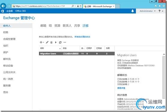

  5)、可以看到刚建立的批处理已经开始
  6)、点击“查看详情”,可以看到迁移的进度

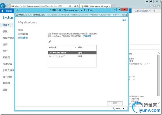

  7)、完成迁移后,查看迁移报告
  注:两个失败是Exchange2013中已经存在这两个邮箱了,可以忽略。
