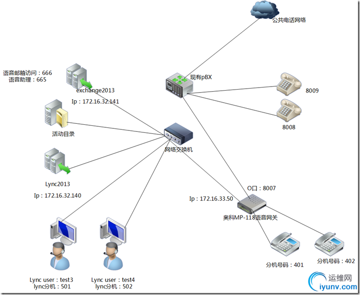

  拓扑结构:
  exchange2013服务器名:ex2013.xxx.com
  lync2013服务器名:lync2013.xxx.com
  操作系统均为server2012.

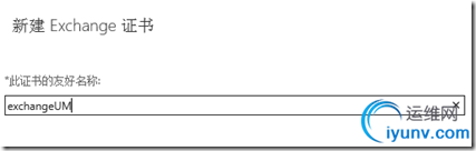

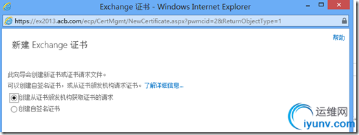

  新建证书
  选择exchangeUM角色服务器,对于exchange2013来角色已经有所变化,请参照微软官方资料。

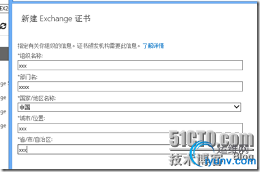

  指定证书包含的域,把所有域名和计算机名称都包含进去。

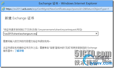

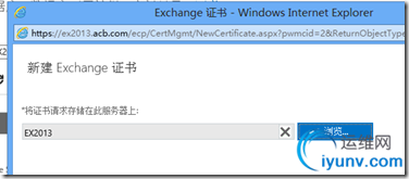

  把证书保存到一个共享中,完成即可。
  打开证书颁申请的WEB页面,在域控上完成证书申请,和exchange2010的证书申请时一样的这里就不截图了。

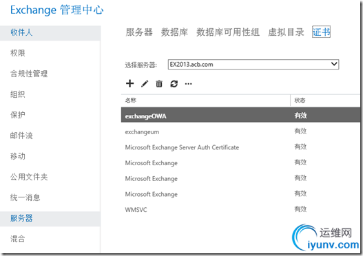

  导入证书:

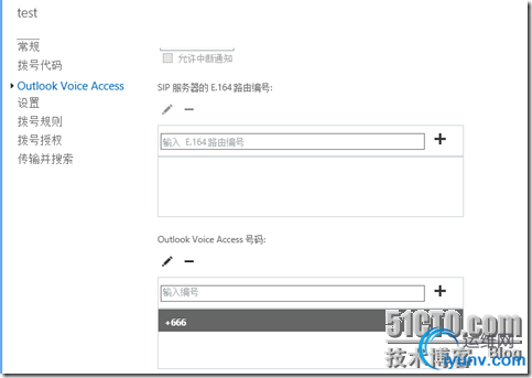

  在ECP中打开拨号计划,配置访问号码,我这里配置的+666:

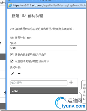

  配置自动助理

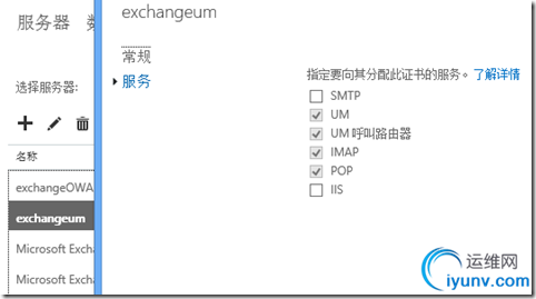

  回到服务器证书页面,为证书关联UM的两个服务。

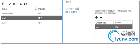

  六 为用户启用统一消息并配置分机号
