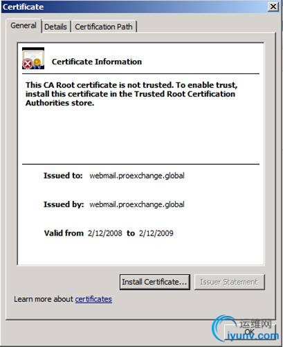

  从第一部分的介绍,我们看到Exchange 可以在内部使用自签名证书。为了让客户端在访问CAS的时候不报有关证书的安全警告,有必要让用户信任这个自签名证书。记住,让用户忽视安全警告绝对不是个好注意。
  图一 显示了我们访问OWA时,不信任的证书。
  Figure 1: 自签名证书不被信任
  有几种方法让用户信任自签名证书。我只说一种用户不需要任何动作的方法,使用组策略发布证书。每次更新证书的时候,这个步骤都要做一遍。

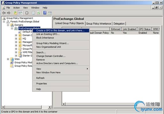

  通过组策略来发布一个导出的证书到用户的个人存储中是可能的。下面的例子中,我在域级别上新建了一个组策略
  Figure 3: 新建并链接一个新的GPO到域

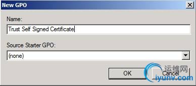

  我给新的GPO起了个名字叫 信任自签名证书,我并没有使用任何GPO源.
  Figure 4: 命名新的GPO

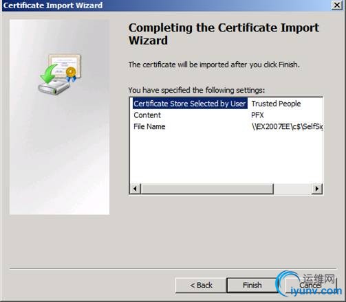

  证书被放置在用户的个人证书存储中.
  Figure 8: 选择证书被放置的位置
  点击完成.
  Figure 9: 完成证书导入
  弹出了一个框,告诉我们证书导入成功完成
  Figure 10: The import was successful

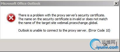

  如果证书有问题,Outlook Anywhere 和 Exchange ActiveSync 就不能正常工作 (Figure 13)
  Figure 13: 因为证书包含的名字和目的站点的名字不匹配,Outlook Anywhere不能够连接
