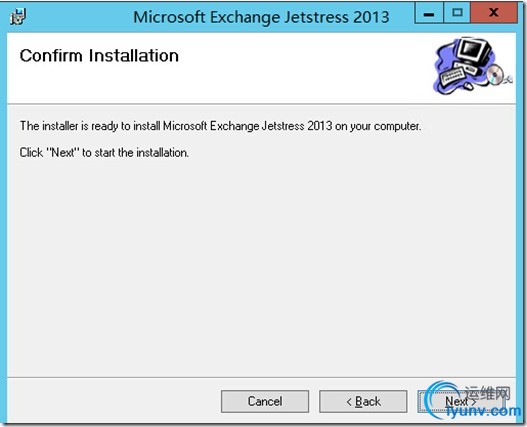

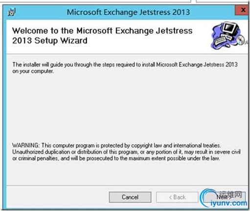

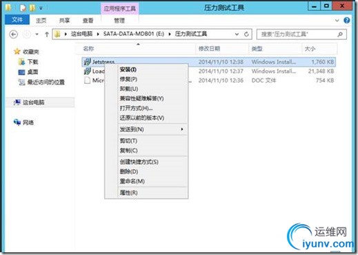

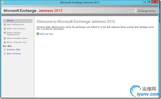

  首先,安装Jetstress工具,选择“安装”。如图
  选择Next。

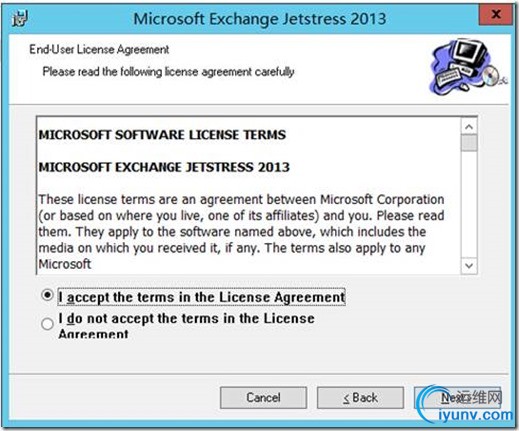

  选择“I Accept The Terms。。。。。。”,如图

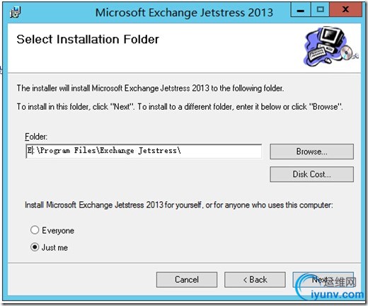

  将该工具安装在E盘下面,如图。

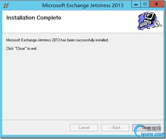

  选择Next。如图
  安装成功后,关闭安装窗口。

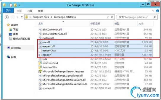

  将Exchange 2013安装目录下面的BIN目录下ese.dll、eseperf.dll、eseperf.hxx、eseperf.ini四个文件拷贝到Jetstress工具安装目录下面。如图。

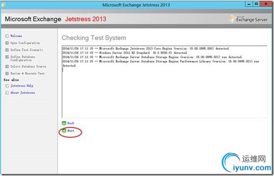

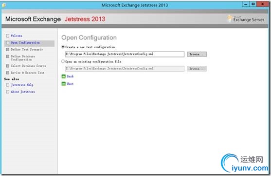

  打开Jetstress 2013测试工具,如图。
  设置创建一个新的测试配置,如图。

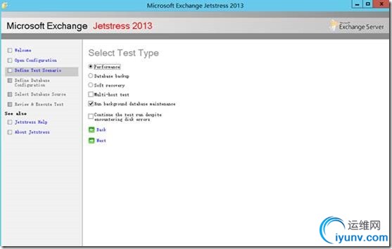

  选择Test Disk Subsystem Throughput,如图。

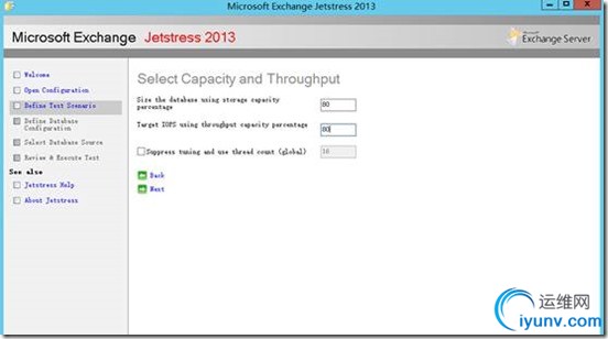

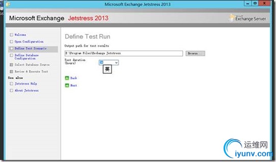

  设置测试过程中磁盘的占用磁盘空间为80%,如图。
  保持默认选择,单击Next
  选择测试结果保持位置。如图。

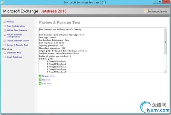

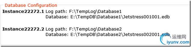

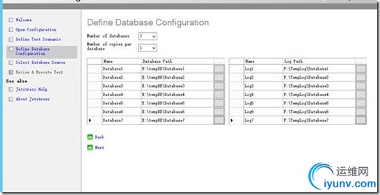

  设置测试过程中使用7个邮箱数据库进行性能测试。如图。

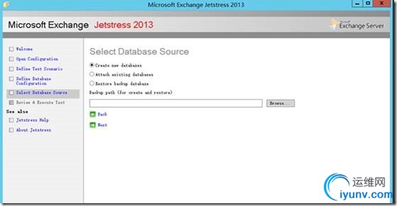

  选择Create New Database,如图。

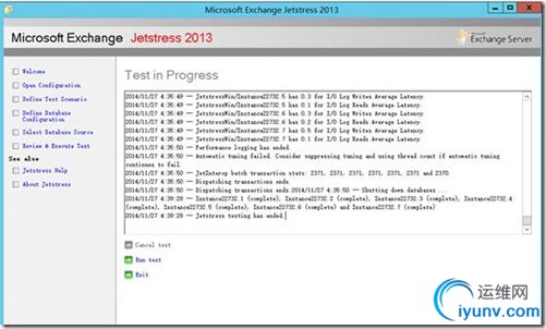

  选择Run Test。如图。

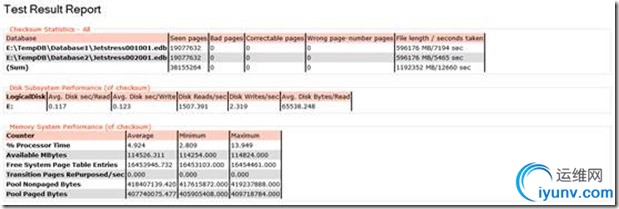

  测试完成,如图

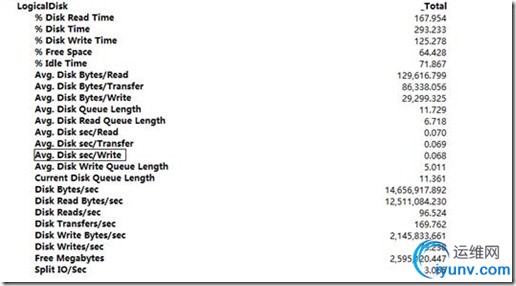

3.1 物理磁盘性能

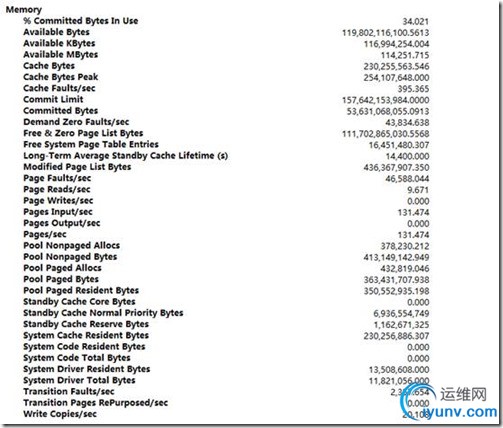

  压力测试期间:
  Memory\Available Mbytes的数值为114MB>100MB,说明符合建议值。
  Memory\%Committed Bytes in Use的数值为34.021%<90%,说明服务器的内存不存在资源紧张。
  Memory->Transition Pages Repurposed/sec 的数据为0.000,说明服务器内存资源充足。
  Memory\Page Reads/sec的数值为9.671<30,说明服务器能够处理负荷。

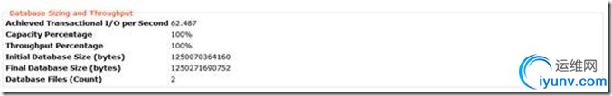

3.3.2 Database Sizing and Throughput

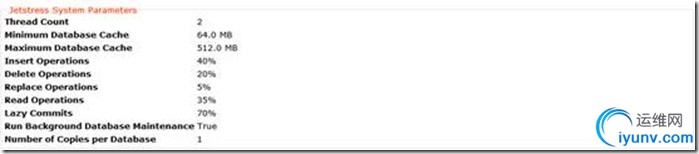

3.3.3 Jetstress System Parameters

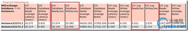

  I/O Database Reads Average Latency (msec)微软建议该值平均应该小于20,最大值应小于100,此次测试报告中该值高于平均低于最大值,说明磁盘E较符合数据库I/O要求,建议有条件时更换为I/O更高的磁盘。
  I/O Log Writes Average Latency (msec)该值微软建议平均值应小于10毫秒,最大值应小于100毫秒,此次测试中的数据为4.193和3.705均小于10,符合日志F磁盘的I/O需求。

3.3.8 Total I/O Performance

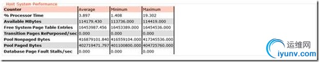

3.3.9 Host System Performance
  %Processor Time值表示服务器Cpu利用率,微软建议Cpu的利用率平均值应小于80%,最大利用率应小于90%,此测试报告中服务器的Cpu平均利用率为3.879%,最大利用率为19.302%,测试结果符合服务器Cpu要求。

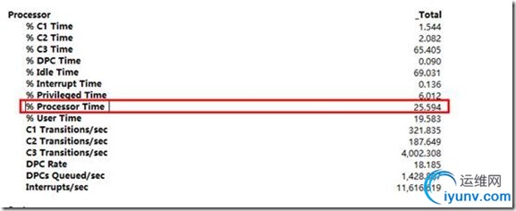

3.4 CPU性能
  平均Cpu使用率在25%,测试过程中符合Exchange服务器Cpu要求。

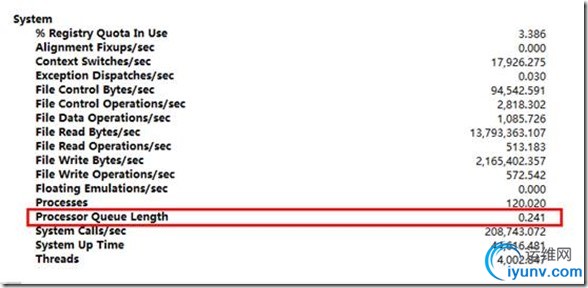

  System\Processor Queue Length(所有实例)
  表示每个处理器所服务的线程数。处理器队列长度可用于确定处理器争用或 CPU 使用率很高是否由处理器处理所分配的工作负荷时容量不足所致。处理器队列长度显示了处理器就绪队列中延迟的线程数以及等待计划执行的线程数。列出的值是进行测量时最后一次观察到的值。
  每个处理器的队列长度不应大于 5。
  在具有单个处理器的计算机上,如果观察到队列长度大于 5,则是警告要执行的作业经常多于处理器可以迅速处理的作业。如果此数大于 10,则是明显表示处理器已达到其容量限制,在 CPU 使用率很高时尤其如此。
  在具有多处理器的系统上,可以按物理处理器数划分队列长度。使用硬处理器关联(进程分配给特定的 CPU 核心)配置的多处理器系统的队列长度值很大,可以指示配置不平衡。
  尽管处理器队列长度通常未用于容量规划,但还是可以用于确定环境内的系统是否能够运行负载,或者是否应该购买其他处理器或速度更快的处理器以用于将来的服务器。
  根据压力测试报告来看,服务器的Cpu性能符合要求。
