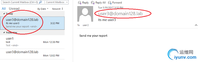

  首先,让我们看看员工在发送电子邮件时如何伪装成另一个用户。一个PowerShell cmdlet就足以实现这一点。在下面的示例中,user1@domain128.lab模拟user3@domain128.lab并发送一封电子邮件给user2@domain128.lab
  user1使用的cmdlet如下所示:
  Send-MailMessage –SmtpServer 192.168.23.2 –To user2@domain128.lab –From user3@domain128.lab –Subject “It`s me user3” –Body “Send me your report”
  当然,这样的电子邮件不应该有任何伤害。如果user2回复消息,则电子邮件将转到user3,而不是***者。问题是经过一些修改后,Send-MailMessage可以发送带有恶意链接的HTML电子邮件,或附加一个受感染的文件。我不会通过例子来说明如何使用欺骗来伤害一个组织,但相信我; 有许多。

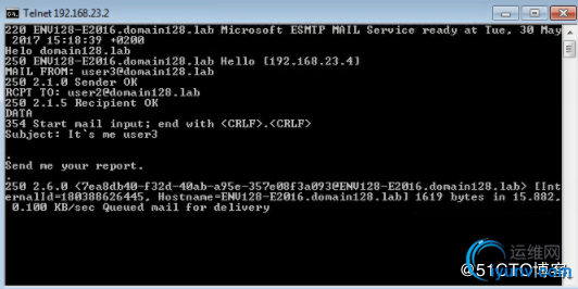

  使用Telnet客户端也可以实现同样的技巧。Telnet客户端默认情况下未安装,但可以打开或关闭“ 控制面板”>“ 程序” >“ 打开Windows功能”,然后选择“ Telnet客户端”将其打开。要测试内部电子邮件欺骗,运行cmd.exe并通过插入端口25连接到您的服务器:
  Telnet 192.168.23.2 25
  只记得用你的IP地址来代替。
  接下来,使用SMTP命令,您可以发送一封电子邮件:
  HELO domain128.lab (connects to your domain)
  MAIL FROM: user3@domain128.lab (address of the user you want to impersonate)
  RCPT TO: user2@domain128.lab (your victim’s address)
  DATA: it enables you to specify subject and body of your email. Enter a full stop (.) in a new line to finish data input.
  两种方法都以相同的结果结束:

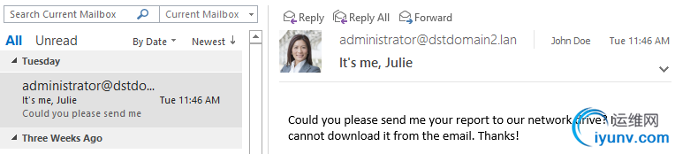

  对于更现实的情况,部署在不同环境中的类似***如下所示:
  正如您所看到的,电子邮件与其他任何通过正常方式发送的消息没有区别。接受者很容易陷入这个诡计。作为管理员,您可以在Exchange日志中检测到这样的操作,但是在拥有大量用户和密集邮件流的大型组织中,至少可以说是麻烦的。更不要说在这样的尝试被发现之前就可以做到这一点。那么为什么Exchange允许这样的行为?以及如何阻止它?

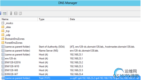

  •   首先,您应该在本地域的DNS服务器上创建txt记录。就我而言,记录将如下所示:
  v=spf1 ip4:192.168.23.2 ip4:192.168.170.79 ip4:192.168.169.51 –all
  192.168.23.2和192.168.170.79是我的Exchange Server的IP地址,而192.168.169.51是我网络打印机在另一个子网中的IP地址。打印机将电子邮件发送到Exchange。

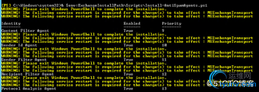

  •   下一步是安装Exchange Antispam Agent。你可以使用PowerShell来做到这一点。该cmdlet是:
  & $env:ExchangeInstallPath\Scripts\Install-AntiSpamAgents.ps1
  成功的安装应该是这样的:

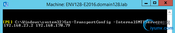

  •   提供所有Exchange服务器的IP地址:
      Set-TransportConfig –InternalSMTPServers
  •   我必须提供两个地址,因为我的Exchange Server有两个网络接口。

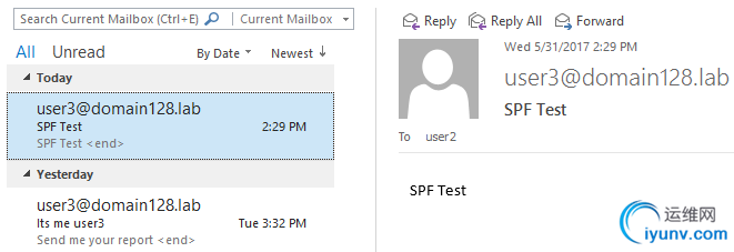

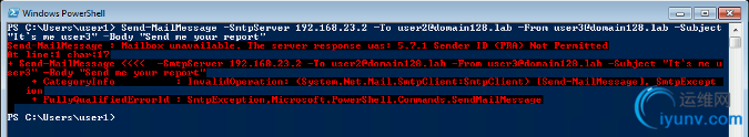

  •   剩下的就是测试当前的配置是否成功地阻止了内部欺骗尝试。我将使用本文开头介绍的相同的cmdlet。***者应该得到以下错误,而不是发送电子邮件:
  如您所见,Exchange服务器阻止尝试并显示错误5.7.1“发件人ID <PRA>不允许”。

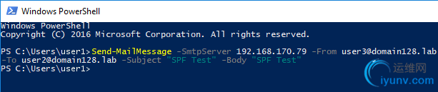

  即使用户在-From属性中输入自己的邮箱,效果也将保持不变:
  最后,让我们检查一下,如果我尝试伪装成IP地址为192.168.169.51的计算机上的另一个用户(我之前添加到本地SPF记录中),将会发生什么情况:
  邮件经过没有问题:
  这个例子显示了SPF记录方法的另一个缺点。由于身份验证基于发件人的IP,错误的配置不能保证贵公司完全防范内部欺骗。

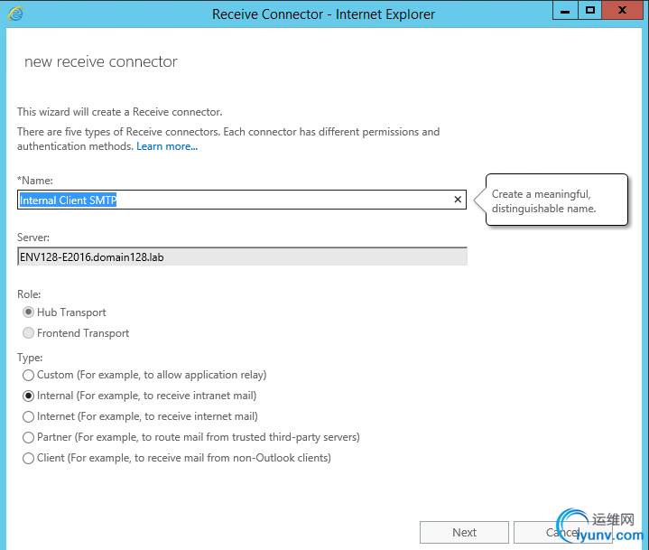

  除了更安全之外,第二种方法更容易实现。这是因为它只需要创建一个新的接收连接器。您可以使用一个很好的PowerShell cmdlet。我将为连接器使用内部客户端SMTP名称,以便稍后可以轻松识别它。请记住,IP范围是为我的环境个性化的:
  New-ReceiveConnector –Name ”Internal Client SMTP” –TransportRole FrontendTransport –Usage Custom –Bindings 0.0.0.0:25 –RemoteIPRanges 192.168.23.0/24,192.168.170.0/24 –AuthMechanism TLS,Integrated –PermissionGroups ExchangeUsers
  我也应该能够在Exchange管理中心 > 邮件流 > 接收连接器 > 新建
  这些设置与上面使用的cmdlet类似。该连接器应该是内部的,角色应该设置为前端传输 ...不幸的是,默认角色是集线器传输,而且我似乎无法将其更改为我需要的选项。让我们继续看看会发生什么。

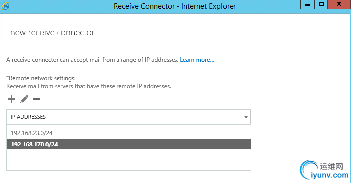

  下一页是非常重要的 - 这是您必须指定您的组织中的所有LAN网络。在我的情况下,它是192.168.23.0/24和192.168.170.0/24。

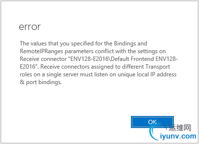

  这是Exchange引发错误的地方。
  您为Bindings和RemoteIPRanges参数指定的值与接收连接器“ENV128-E2016 \ Default Frontend ENV128-E2016”上的设置冲突。在单个服务器上分配给不同传输角色的接收连接器必须侦听唯一的本地IP地址和端口绑定。
  看起来Exchange不喜欢让两个具有不同传输角色的连接器监听相同的端口。但是,这两个角色是不同的,只是因为一个选项变灰了...考虑到一个单一的cmdlet没有抛出任何错误的事实,这是独特的。您可以检查是否遇到同样的错误,但是我的建议是使用PowerShell。

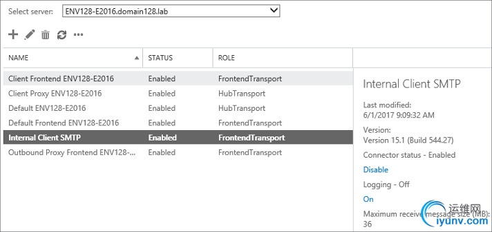

  连接器(不管你如何创建它)应该出现在列表中:

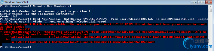

  现在进行测试。user1将尝试发送一条消息到user2@domain128.lab作为user3@domain128.lab。

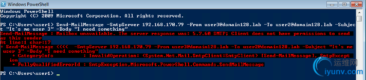

  PowerShell命令在本文中已经使用了几次,这次不发送电子邮件。错误代码与使用上述方法出现的错误代码不同:5.7.60 SMTP; 客户端没有权限发送此发件人。
  好吧,如果用户在提供他/她的凭据后尝试相同的技巧呢?
  好,还是没有运气。但是,当同一个用户停止尝试显示为其他人:

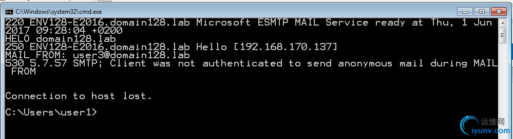

  如果恶意用户尝试使用telnet,则内部欺骗尝试也会被阻止:
