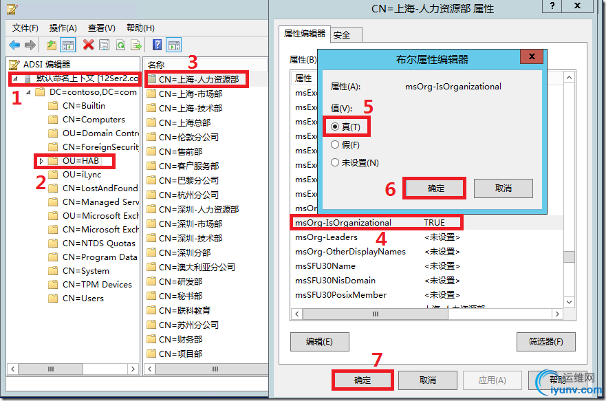

DSC0004.gif 打开ADSI编辑器(adsiedit.msc)-----右击“ADSI编辑器”选择“连接到”-----选择“默认命名上下文”----确定。如下图
DSC0006.gif 展开“默认命名上下文\DC=contoso,DC=com\OU=HAB”,右键通讯组(如“上海-人力资源部”)选择属性-----找到属性“msOrg-IsOrganizational”双击打开----设置值为“真”,点击确定即可。如下图:
DSC0008.gif 对于每个通讯组中都必须执行以上的操作,为了更快捷方便的设置,我个人更喜欢用命令设置,如下示例:

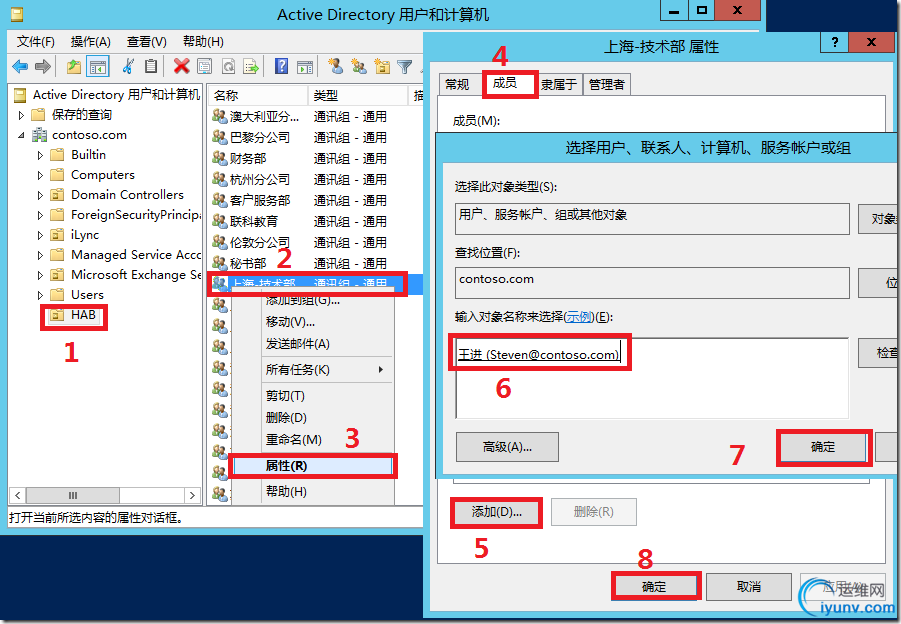

  创建并指定通讯组为HAB成员后,我们就可以根据实际的组织架构,为根组织添加第二层组织,为第二层组织添加第三层组织……以此类推……最后分别把用户添加到特定的组织中。
  打开“Active Directory 用户和计算机”---找到指定的通讯组-----右键属性------选择“成员”选项卡------点击添加----输入对象名称-----确定-----确定。如下图
