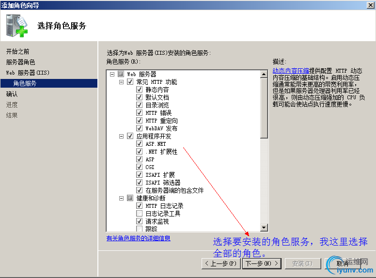

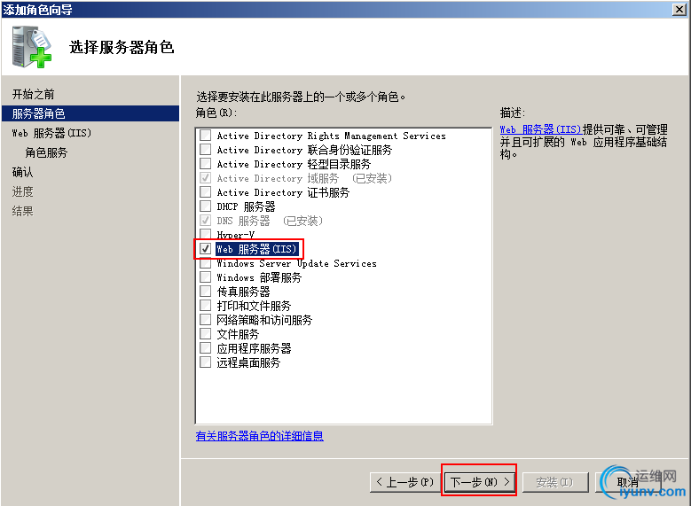

1、点“开始”---“管理工具”---“服务器管理器”,打开以下窗口:
  点“下一步”,如下图选择要安装的“角色服务”:
  点“下一步”,并点“安装”,开始自动安装所选角色。

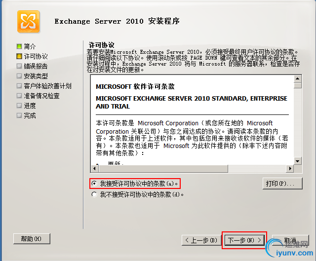

  3、出现“Exchange Server 2010安装程序”向导画面,安装开始
  好,点“下一步”继续
  点下一步

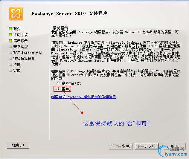

  点下一步
  上图中,我选择“否”后,点“下一步”继续,以下设置非常重要!!!

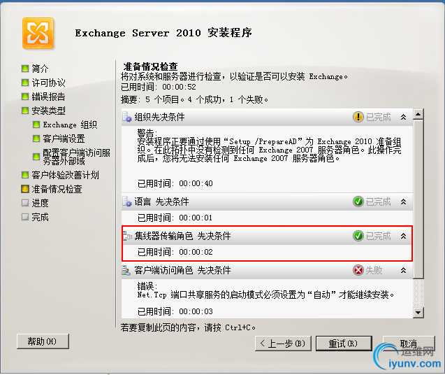

  OK后,点“下一步”继续,在出现的选项中,选择“不参加该计划”。系统将自动检查安装准备情况,这要花费一点时间,过后出现以下画面。
  注意:上图中出现为数不少的警告信息,不要着急,我们一个一个来解决!
  第一个警告:
  解决方法:
  这个不需要去解决,我们以后不会去使用Exchange 2007服务器
  第二个警告:
  解决方法:

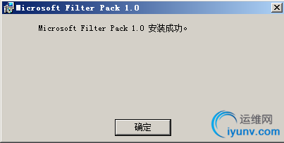

  下载传输器角色先决条件,地址如下:
  http://www.microsoft.com/downloads/zh-cn/details.aspx?displaylang=zh-cn&FamilyID=60c92a37-719c-4077-b5c6-cac34f4227cc
  安装过程:
  OK,安装成功!
  我们再来到Exchange Server 2010安装程序窗口,并点击“重试”,验证一下刚才的安装是否成功!
  OK,已解决该问题。
