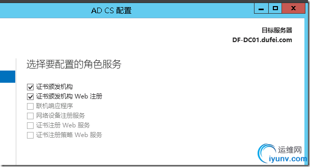

  然后,连续下一步之后,选中下图所示的证书颁发机构和证书颁发机构WEB注册。
  稍等片刻之后,等证书颁发机构安装成功。接下来,还需要进行证书服务配置。
  下一步之后,出现下图所示的界面:

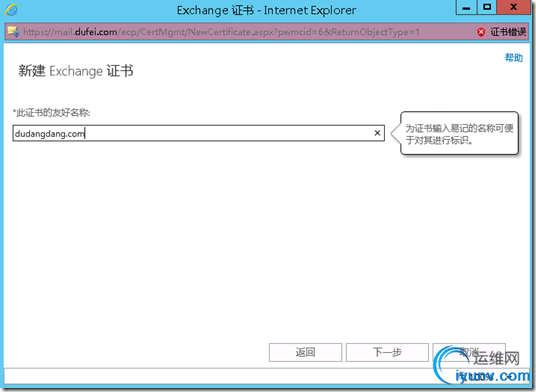

  指定此证书的名称,然后单击“下一步”。

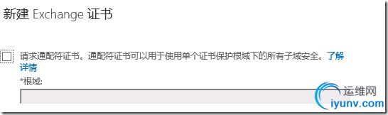

  不想申请通配符证书,则将该页留空。单击“下一步”。

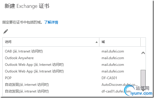

  对于列表中显示的每个服务,验证用户将用来连接到 Exchange 服务器的外部或内部服务器名称是否正确。

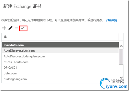

  添加您要在 SSL 证书中包括的其他任何域,例如本例中加入了一系列和dudangdang.com以及CAS02相关的域名。
  同时选择一个做为公用域名:

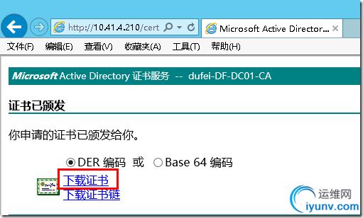

  然后,浏览器访问 http://10.41.4.210/certsrv(CA),选择申请证书---高级证书申请---使用BASE64编码的证书申请,出现下图,提交 DSC00018.png
  提交之后,出现下图所示的界面:
  选择:下载证书。保存到指定的位置,如C:\。

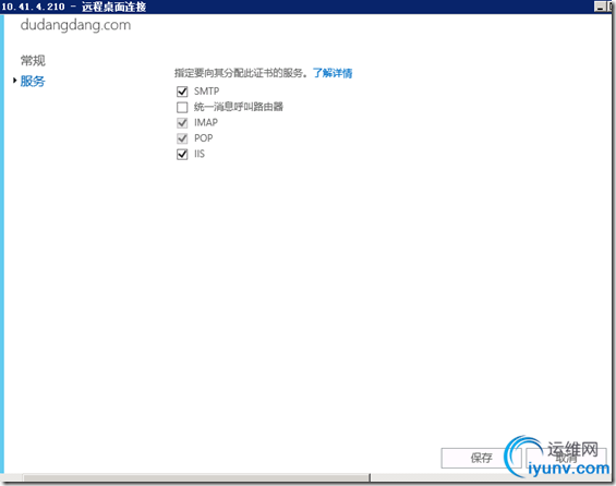

  接下来分配服务:在证书页面上,单击“服务”。选择您要分配给此证书的服务。至少,您应选择“SMTP”和“IIS”。单击“保存”。如果收到警告“是否覆盖现有的默认 SMTP 证书?”,单击“是”。
