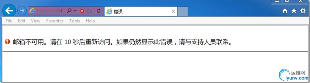

  在最近一次关于Exchange服务器故障中,出现了员工无法进入邮箱的问题,最直接方法来登录OWA页面,看看正常不正常,反映出来的报错信息如下:
  当接到这个报障后,第一时间,当时有人问到是不是公司的CAS服务器挂了?当然还是如果对邮件服务器足够了解的话, 这个报错一定不是邮箱服务器CAS出现故障,因为如果CAS出现问题,您也到不了这个页面的,所以根据产品提供服务来判断,能打开OWA页面,说明CAS服务器是正常的,出现这个报错是在用户输入帐号和密码后出现的,那么其实不用去思考,故障点一定出现在邮箱服务器角色上,好带着这个排错思路我们来看看邮箱服务器角色吧。
  当打开EMC控制台时,所以数据库全为宕的状态,所以这也就是为什么用户在网页方式输入邮箱帐号及密码后,提示邮箱不可用的原因了,但是数据库全为宕状态的根本原因又是什么呢?根据经验有极大的可能是邮箱数据库所在的存储盘满了,OK,那么来看看,发现数据库所在磁盘可用空间为几百KB。
