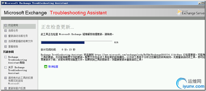

  再次,接下来启动自动检查更新或者是通过单“立即检查更新”按钮进行手动检查更新,如下图所示:

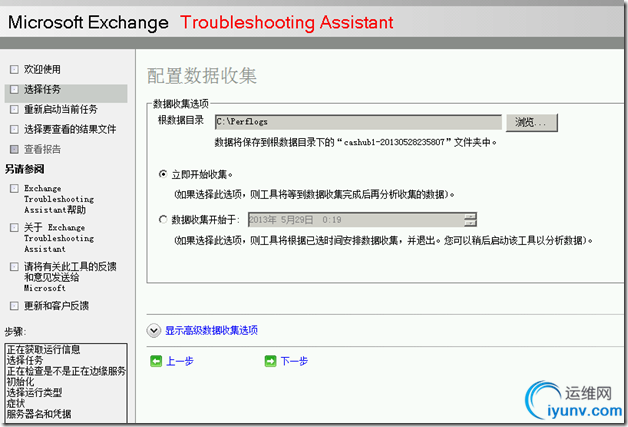

  验证连接通过后,配置数据收集的目录以及开始时间等参数,出现下图所示:
  接下来,即开始收集Exchange服务器的性能数据,然后等待出现下面所示的结果。

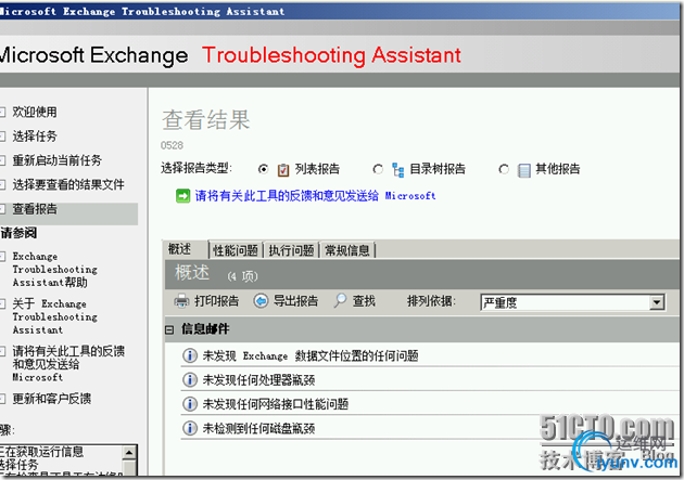

  如果出现性能方面的问题,则应该显示相关的信息,用户可以通过切换到“性能问题”、“执行问题”、“常规信息”选项卡进行更为详细的查看,如下图所示:
