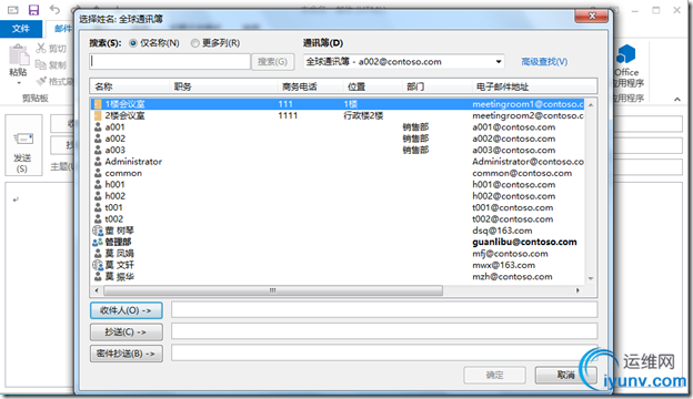

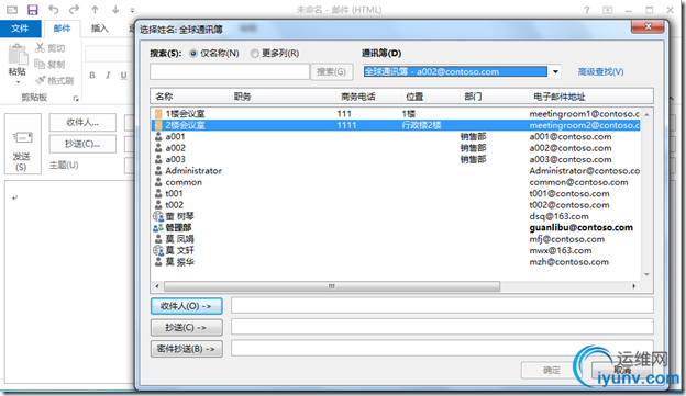

  我们来验证下,如下图,我们让outlook处于脱机工作状态
  目前客户端的Outlook脱机工作的时候我们看不到生产部的员工,S001 和 S002
  这样我们让outlook处于联机状态,然下载手动下载脱机通讯簿
  选择“确定”
  当我们手动下载脱机通讯簿完成后,我们再次查看下,我们发现还是看不到S001和S002,原因就是服务器端还没有更新
  我们在Exchange服务器上使用Powershell更新下脱机通讯簿,Get-OfflineAddressBook | Update-OfflineAddressBook
  服务器端更新完成之后,我们在客户端进行手动下载
  手动下载完成之后,我们再次打开全球通讯簿就可以看到生产部的2个员工了,S001和S002.   注意:脱机通讯簿在客户端显示为全球通讯簿。
