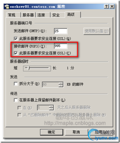

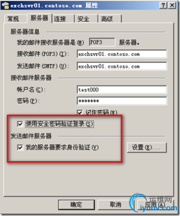

  a. 系统默认配置情况下(登录方式:securelogin)   对应的 outlook express配置如下:
  b. 修改登录方式为PlainTextLogin, 对应outlook express配置如下:
  运行命令:set-popsettings -logintype plaintextlogin 并重新启动microsoft exchange pop3服务以应用新的设置
  c. 修改登录方式为plainTextAuthentication, 对应的outlook express配置如下:
  运行命令:set-popsettings -logintype plaintextauthentication 并重新启动microsoft exchange pop3服务以应用新的设置
