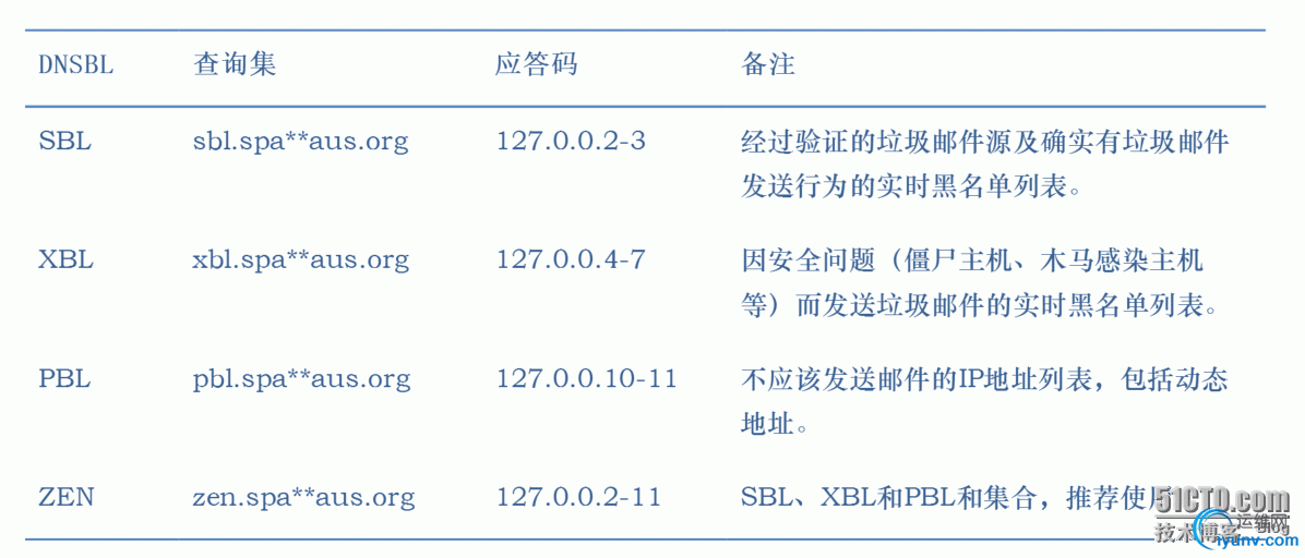

  -IPAddressesMatch 这里指定的是DNSBL返回的Returncode,各自的含义可以参考  http://www.spamhaus.org/zen/ 上面的说明。或参照下图:

  为了便于测试,RFC5782规定,所有DNSBL都应该包含127.0.0.2。
