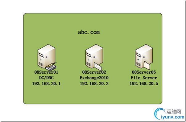

  实验的网络拓扑图如下,文件服务器用来存放Exchange数据库的备份

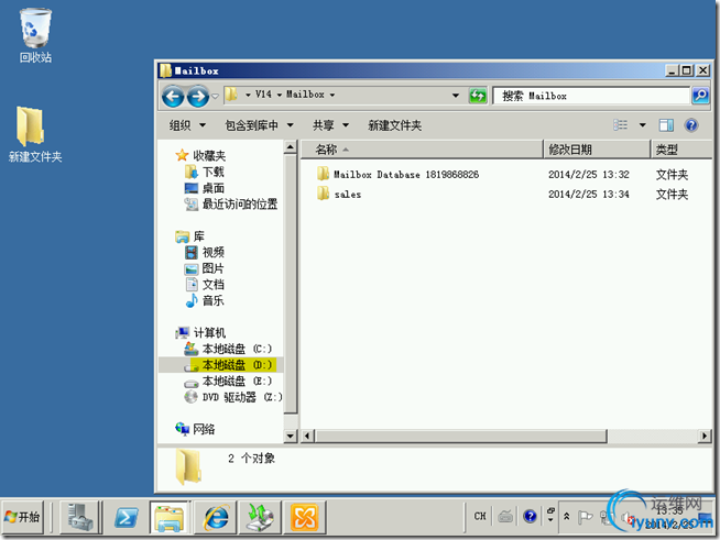

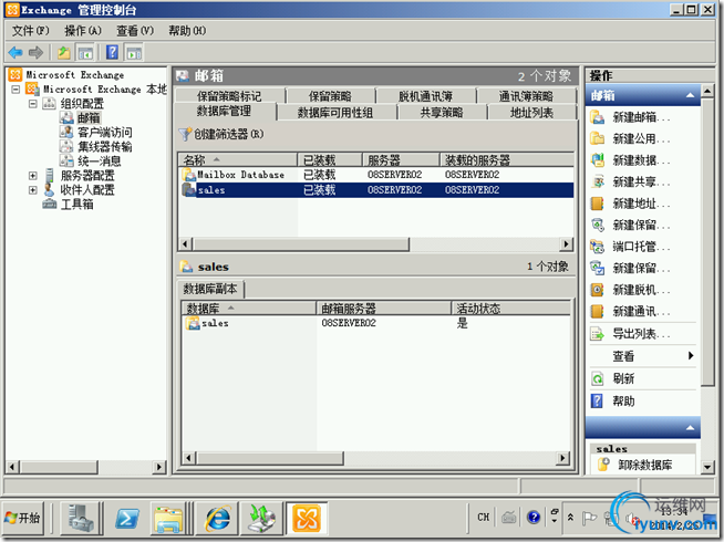

  1.WSB备份Exchange数据库
  如下图,目前我有两个Exchange数据库

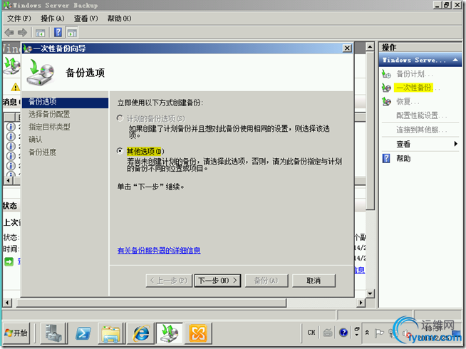

  这两个数据库都保存在D盘

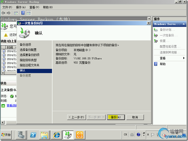

  实验环境我们选择一次性备份,选择”其他选项

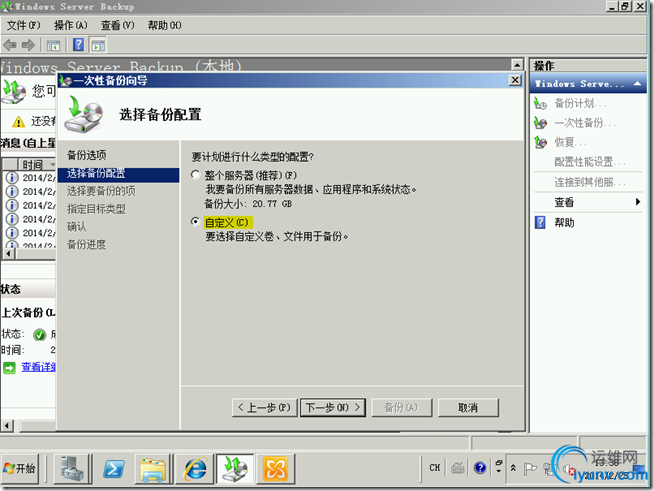

  选择“自定义”

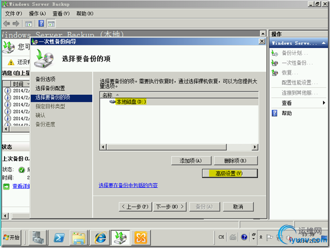

  添加项中选择“本地磁盘D”,高级设置中选择“VSS完整备份”,选择“下一步”

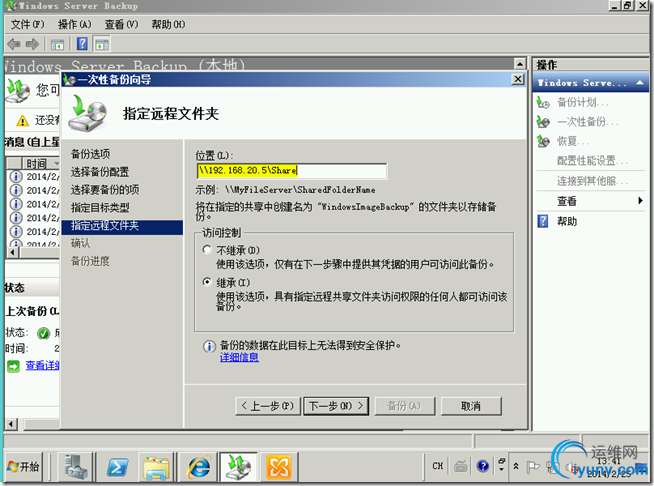

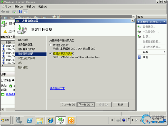

  为备份选择存储的类型“远程共享文件夹”
  备份到\\192.168.20.5\share 共享文件夹中
  选择“备份”

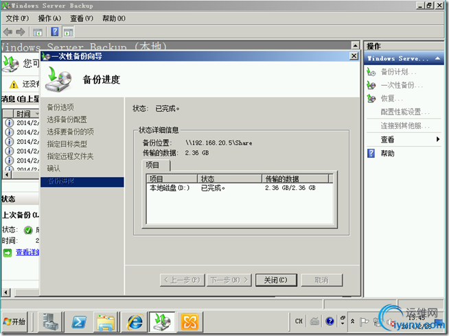

  备份完成

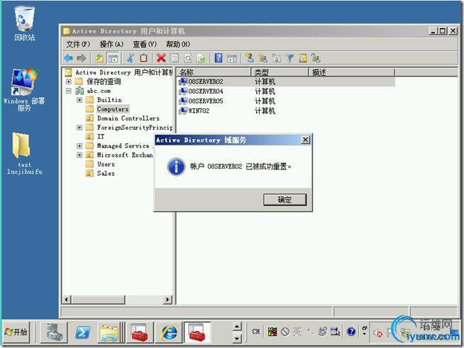

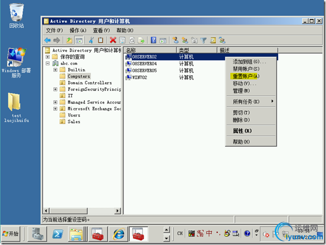

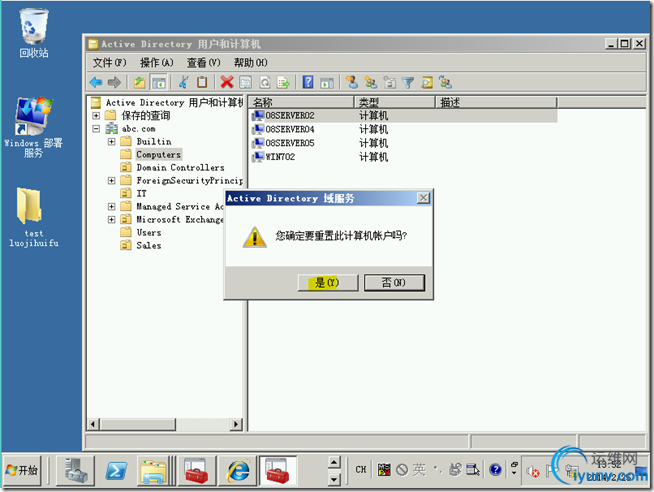

  2.AD用户和计算机中重置Exchange计算机帐户(重置前我们给Exchange服务器做个快照,然后恢复到以前干净系统的快照)
  如下图,我们在AD中对08Server02重置帐户
  选择“是”
  已成功重置

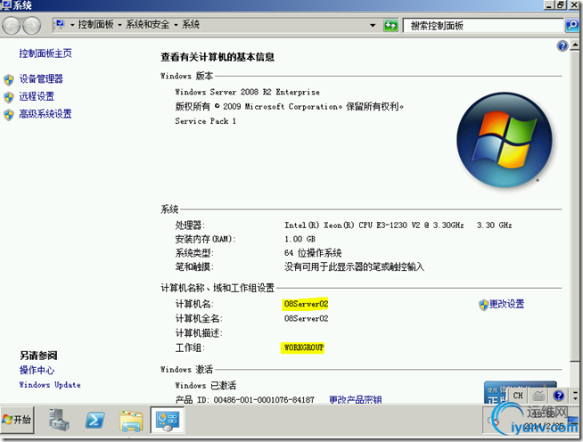

  3.安装同样版本的操作系统,以及更新补丁,这步由于我们是实验环境所以直接把服务器还原快照就可以模拟这个过程了,我就还原到刚装完2008R2后的干净系统的快照

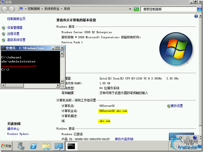

  4.重命名服务器,Exchange服务器名称必须和以前的相同,新服务器加入域
  如下图,我们的服务器已经在工作组中,我们把服务器重新加入域
  如下图,我们的服务器重新加入了域,然后使用了域管理员进行登录

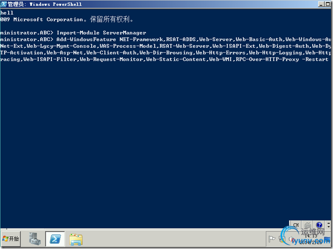

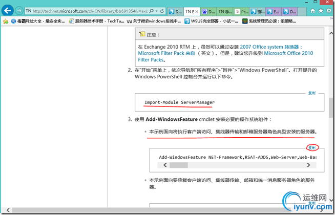

  5.安装Exchange必需的先决条件 + filterpack
  我们访问technet网站:http://technet.microsoft.com/zh-CN/library/bb691354(v=exchg.141).aspx,复制其中的命令,然后在Powershell下运行,注意:这里我选择是先决条件是面向2008R2的操作系统

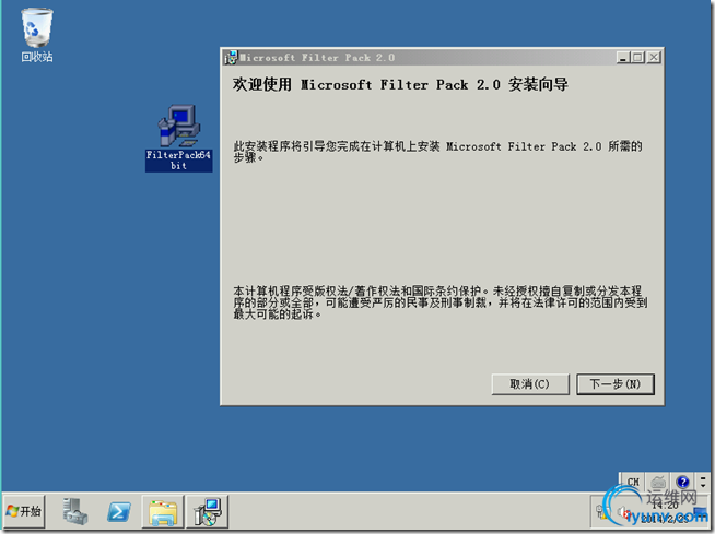

  如下图,在Powershell中输入网站上复制的命令,然后重启计算机,安装Filterpacker
  重启后,安装filterpack

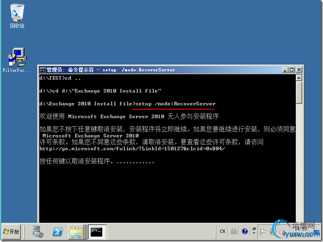

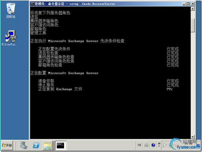

  6.以Exchange管理员身份登录,在命令行模式下运行“Setup /mode:RecoveryServer(我这里是测试环境,直接使用域管理登录Exchange)

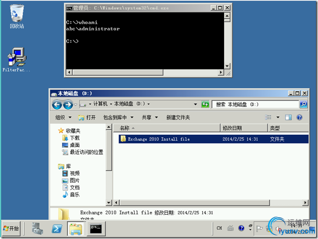

  如下图,我们Exchange2010的安装文件在D:\Exchange 2010 Install file 文件夹下,且以域管理员进行了登录

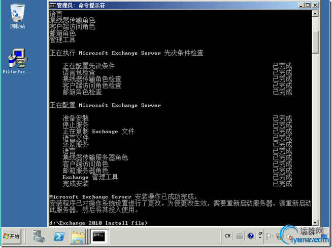

  如下图,我们进入到d:\Exchange 2010 Install  file 目录后输入 setup /mode:RecoverServer
  如下图,复制文件和检查先决条件
  如下图,先决条件OK后,开始配置Exchange

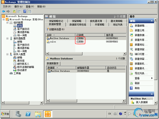

  经过漫长的等待终于Ok了……..,要求重启服务器
  如下图,重启恢复后,数据库都是已卸载状态

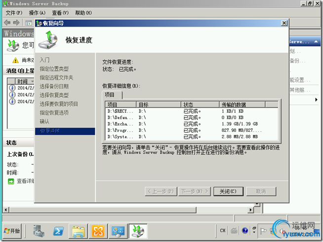

  7.Exchange服务器安装WSB,把备份的数据库进行恢复

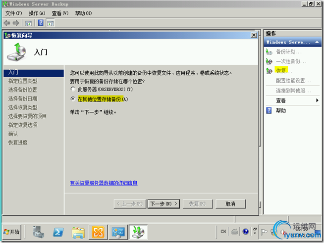

  如下图,选择“恢复”,选择“在其他位置存储备份”

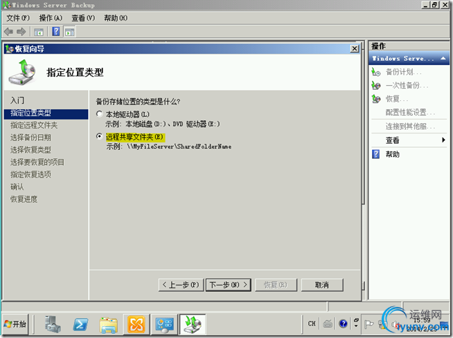

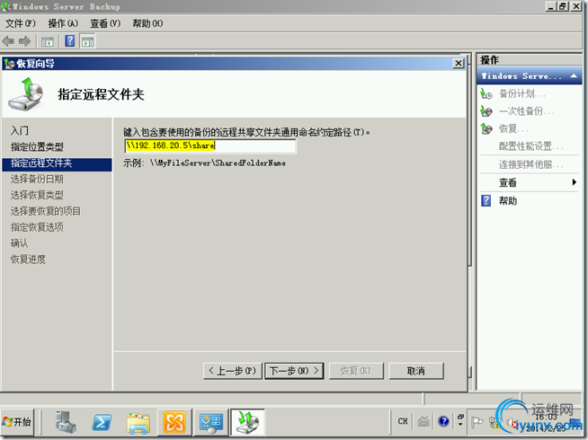

  我们选择“远程共享文件夹”
  输入远程共享的路径\\192.168.20.5\share

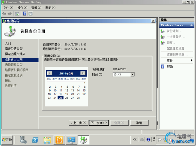

  选择要恢复的时间点

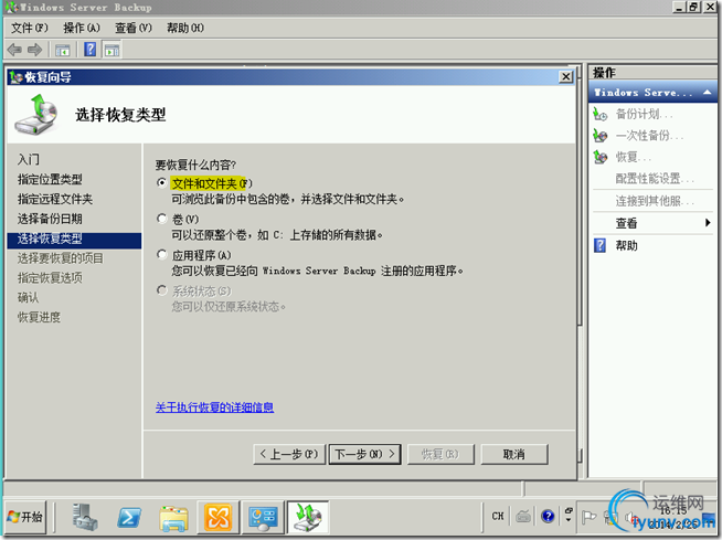

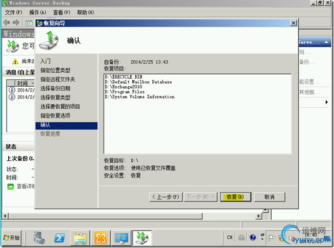

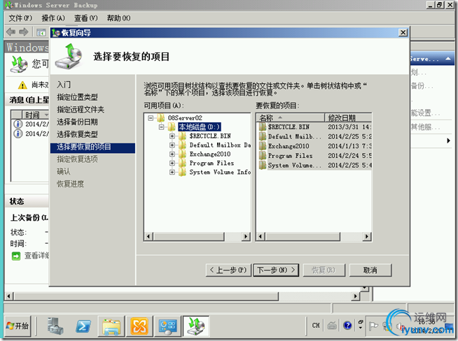

  选择"文件和文件夹",如果选择"卷"应该也是可以的,但是卷的话会删除本地磁盘上所有数据,这里我选择文件和文件夹
  这里我选择“本地磁盘D”因为这里面包含了我们的数据库

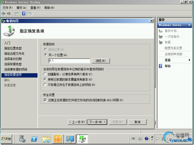

  默认只能选择另一个位置,这里我们就恢复到D:\ ,我们以前的数据库也存储在D盘
  选择“恢复”
  恢复完成

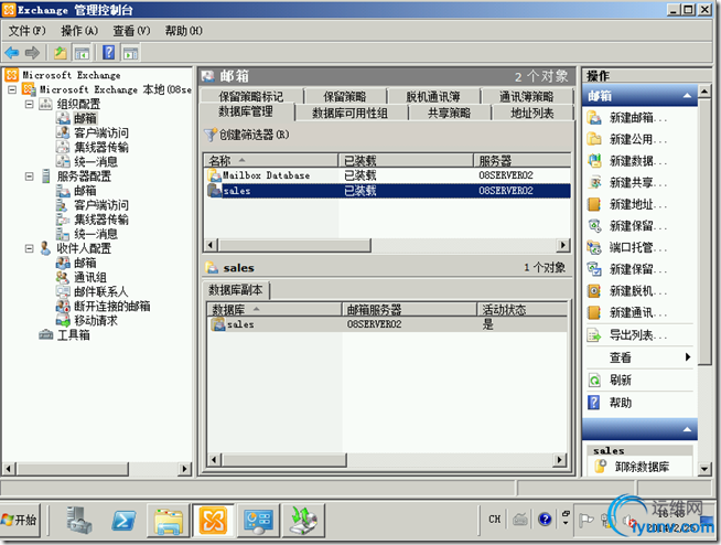

  恢复完成后,我们装载数据库,装载成功。

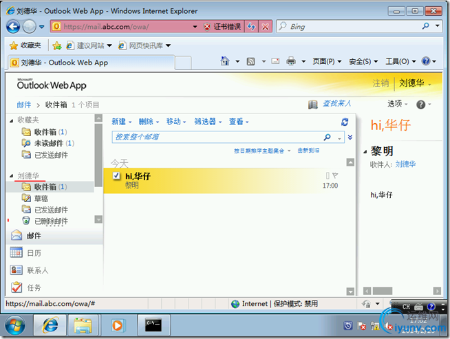

  8.测试用户登录后邮件是否可以发送成功

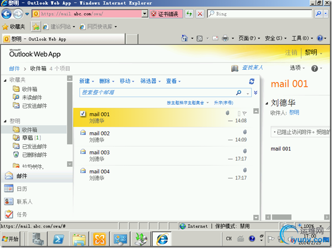

  如下图,黎明的邮件都在

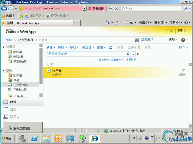

  如下图,黎明给刘德华发送了一封邮件
  如下图,刘德华成功的收到了黎明发来的邮件
