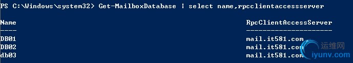

  HUB&CAS,这样新建的DB里面的Clientaccessserver的值已经默认指向了你的HUB,我们可以
  用指令 get-mailboxdatabase | select name,rpcclientaccessserver 来查看你的rpcclientaccesserver
  的值是多少,因为默认outlook链接的就是这个值所对应的HUB服务器:,我这个是我已经修改了的
  值。
  4:我们可以用Get-MailboxDatabase | Set-MailboxDatabase -RpcClientAccessServer mail.it581.com
  这样我们就把Clientaccessserver的值修改了。
