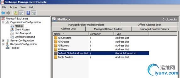

Global Address Lists全球地址列表  当你安装Exchange的时候,会得到一个全球地址列表(GAL), 被叫做默认GAL,这是一个组织中所有邮箱的集合,有邮箱用户,联系人,动态分发组,启用邮件的组,启用邮件的公共文件夹和系统邮箱,看下图。
  Figure 1: 地址列表概览

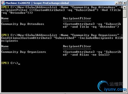

  下图中,你能看到怎么使用cmdlet来创建两个新的GAL,第一个叫"Community Day Attendees",基于CustomAttribute3和>来创建, 第二个叫"Community Day Organizers",只是基于CustomAttribute3 创建的。
  Figure 2: New-GlobalAddressList

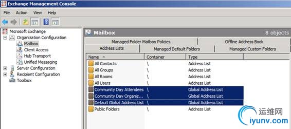

  从下图中你能看到新创建的GAL被显示在管理界面中
  Figure 3: 新地址列表在管理控制台中

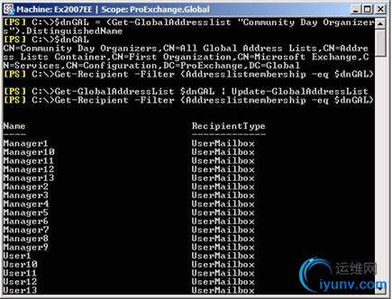

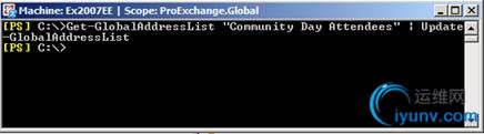

  前面的例子中,我建了一个新的GAL,叫“Community Day Organizers” ,我们可以用cmdlet很容易得到GAL中的收件人列表。在更新收件人列表前,你可以从下图中看到GAL 是空的,当更新后,就可以看到GAL被填充了。
  Figure 4: Update-GlobalAddressList

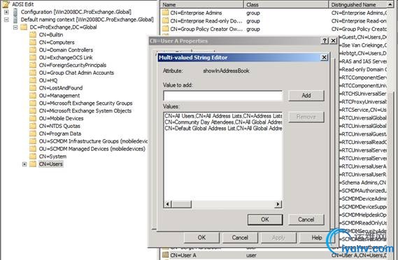

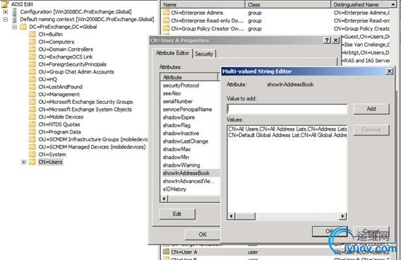

  当运行 cmdlet Update-GlobalAddressList 时,Exchange 会更新AD中每个收件人信息,进而反映它是GAL的成员,更新的这个属性叫 showInAddressBook。下图中你可以看到用户 A 仅出现在 默认的GAL和 ALL users 中,当我们更新了 GAL Community Day Attendees 后,就可以看到这个属性中包含了 Community Day Attendees
  Figure 5: 使用Update-GlobalAddressList 更新前的用户A的属性
  Figure 6: Update-GlobalAddressList
  Figure 7: 使用Update-GlobalAddressList后,用户A的属性showInAddressBook

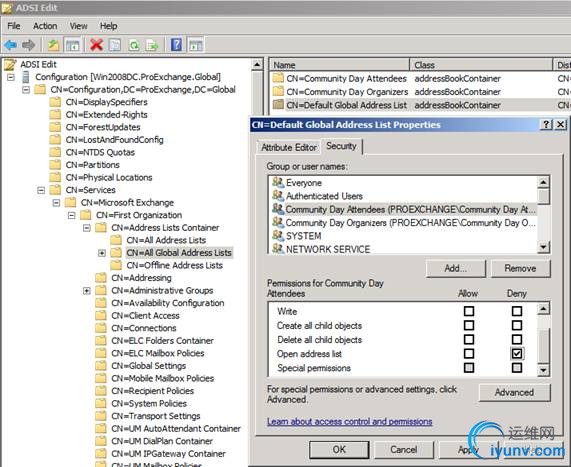

  你可以使用 AdsiEdit 移除 Community Day Attendees 打开 默认GAL 和 Community Day Organizers 的权限。打开AdsiEdit 连接上 Configuration Partition,依次找到 Configuration, Services, Microsoft Exchange, Name of your organization, Address Lists Containers, All Global Address Lists。右键选择要更改的 GAL,更改它的权限。
  Figure 8: 通过权限阻止打开地址列表

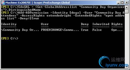

  如果要使用Exchange Management Shell ,我们要用到cmdlet Set-ADPermission. 下图中你可以看到如何通过cmdlet 阻止通用列表组 Community Day Attendees 打开GAL Community Day Organizers.
  Figure 9: Add-ADPermission

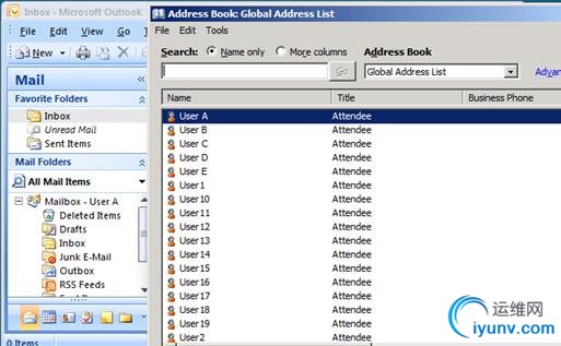

  当用户A登陆到域,打开Outlook,它会看到 GAL Community Day Attendees。属于组 Community Day Organizers 的用户则可以看到 GAL Community Day Organizers,那些不属于这两个组的用户会使用默认的 GAL。
  Figure 10: GAL User A

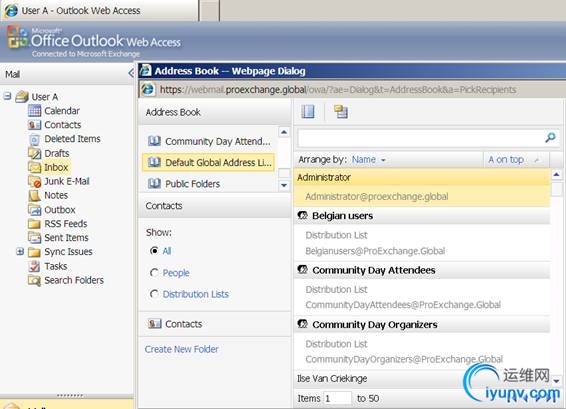

OWA和多个GAL  当在OWA中打开 用户A的邮箱时,你会发现 用户A 可以看到所有的 GAL,如下图。
  Figure 11: GALs in OWA

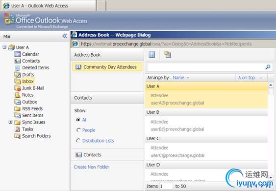

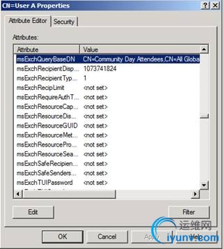

  像知识库文档 817218 说的,不管在地址列表上设置的权限如何,在OWA中你都可以看到AD中所有的地址列表。为了阻止用户看到他不应该看到的地址列表,我们可以使用 Adsiedit 设置用户属性 msExchQueryBaseDN ,默认情况下没有设置 <not set>,你可以设置为你想让用户看到的那个GAL。
  Figure 12: msExchQueryBaseDN
  从下图中可以看到用户A登陆OWA后只能看到一个GAL了。
  Figure 13: Custom GAL in OWA

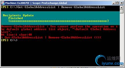

Remove-GlobalAddressList  可以使用cmdlet remove-GlobalAddressList 来删除 GAL
  •   如下图看到的,你不能删除默认的GAL。
  Figure 14: Remove-GlobalAddressList
  •   你要保证至少有一个GAL,用户是被允许看到的。
