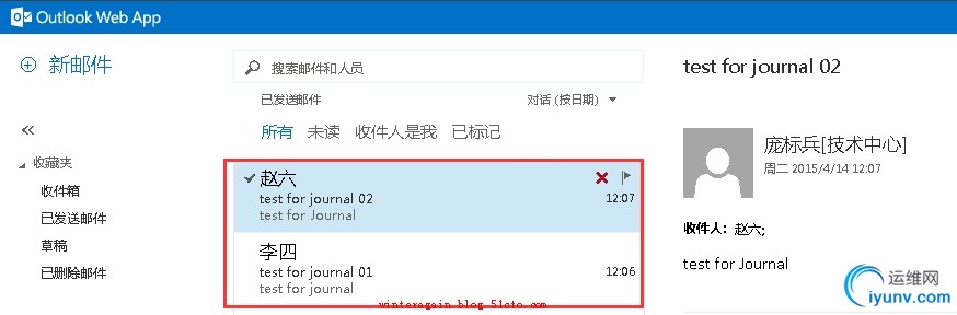

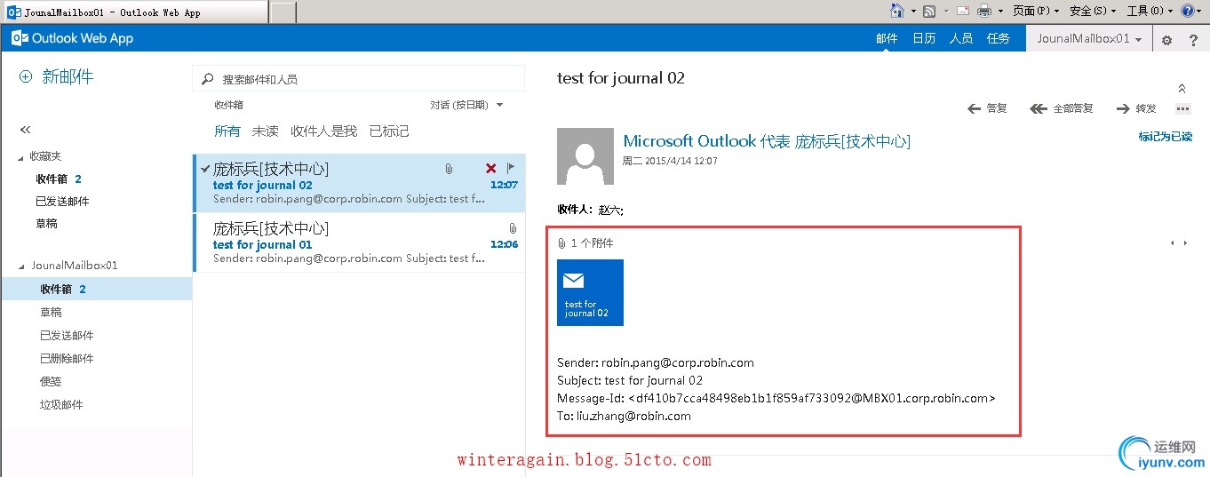

  下面开始发送邮件进行测试
  回到日记邮箱,可以看到有了记录

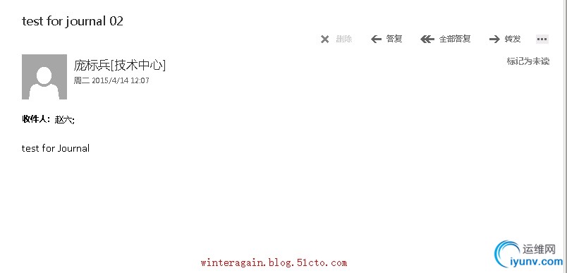

  点击查看详细信息,可以看到邮件的内容

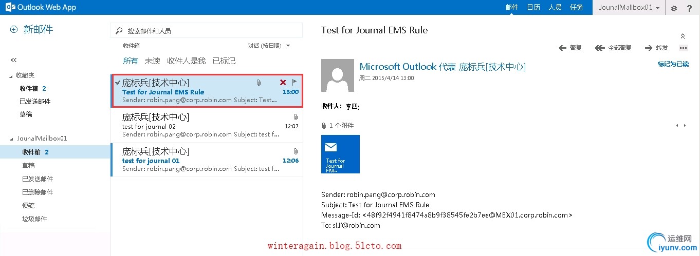

  EMS创建标准日记规则
  创建日记规则RobinAllMessage,记录收件人robin.pang@corp.robin.com发送和接收的所有邮件
  New-JournalRule -Name "RobinAllMessage"-Recipient robin.pang@corp.robin.com -JournalEmailAddress "Jounalmailbox01"-Scope Global -Enabled $True

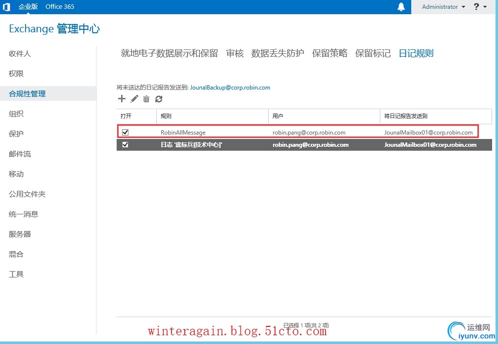

  可以使用get-JournalRule查看现有的日记规则,可以看到刚刚使用EMS和EAC创建的两个日记规则
  进入到EAC中,也可以看到创建的两条日记规则
  下面先取消之前的日记规则前的√,也就是禁用此条日记规则
  继续发送邮件进行测试是否生效,可以看到日记记录

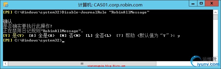

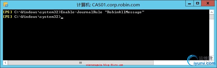

  使用命令行管理程序启用或禁用日记规则
  本示例启用规则 RobinAllMessage
  Enable-JournalRule " RobinAllMessage"
  本示例将禁用规则RobinAllMessage
  Disable-JournalRule "RobinAllMessage"
  检查日记规则是否禁用(这里使用EMS查看,也可以到EAC中查看规则钱是否有√):
  命令如下:
  Get-JournalRule | FT name,Enabled

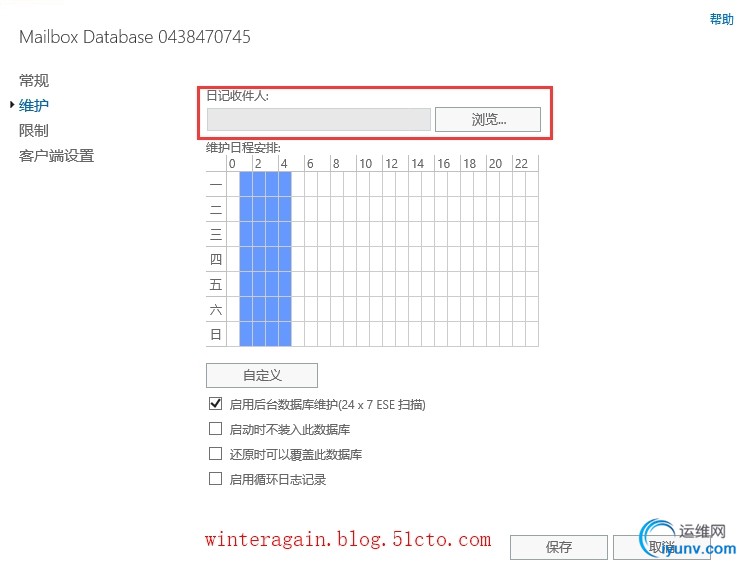

  使用 EAC 启用或禁用每个邮箱数据库日记功能
  1.导航到“服务器”>“数据库”。
  2.在列表视图中,双击要对其启用日记的邮箱数据库。
  3.单击“维护”,然后单击“日记收件人”框旁边的“浏览”来选择日记邮箱。指定日记收件人来启用数据库的日记。
  若要禁用日记功能,通过单击“删除 X”删除日记收件人。
