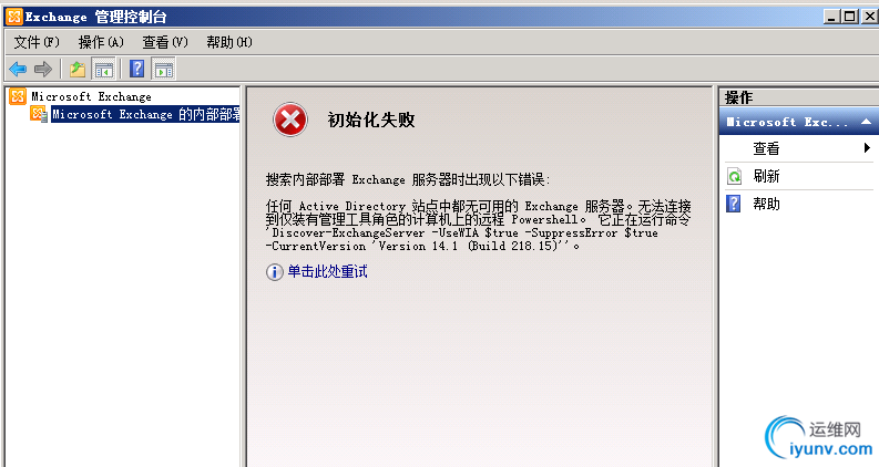

  我们部署第二台CAS和HUB服务器和第一台一样 在这里我们就不截图和说明了(在这里插拔一下刚自己犯了个错误 在登陆第一台CAS、HUB服务器的时候 没有登陆到域内 而是用管理员登陆到了本机则报了一下错误 如截图:  大家以后注意些了,不要像我一样犯这么低级的问题;查看服务正常启动了 出现此问题还有可能是由于 我们在升级到Exchange2010 的时候 没有做AD域扩展 而导致权限不足而导致的,当然与截图 不一致  后面如果我们遇到此类问题 我们会一一为大家道来 )

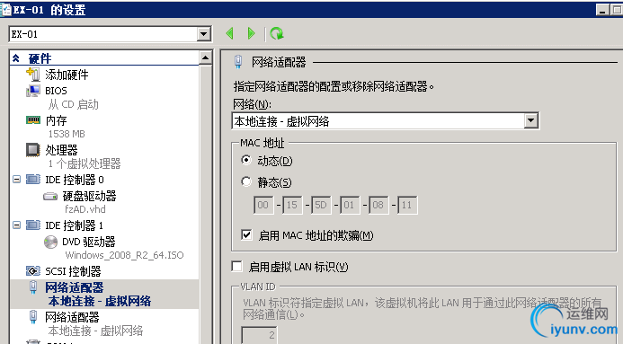

  在这里提示一下 如果大家要用Hyper-v做实验的话 在做NLB的时候 我们需要启用一下网卡的MAC地址欺骗,否则就无法来做进一步实验,NLB在做聚合的时候会找不找网络地址。
  如下图:我们需要在启用MAC地址欺骗上打勾

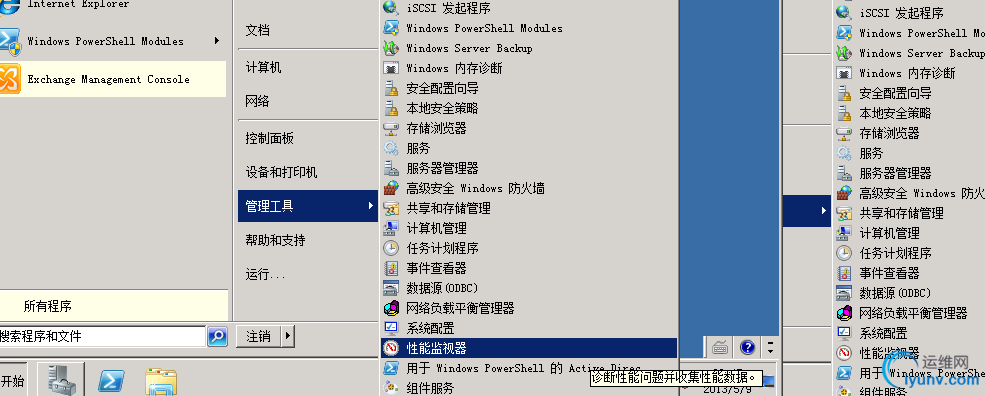

  我们登录我们第一台服务器 打开服务器管理器---功能---添加功能----网络负载平衡  如下图
  在这里我是两个服务器同时做的;大家用Hyper-v的话也可以

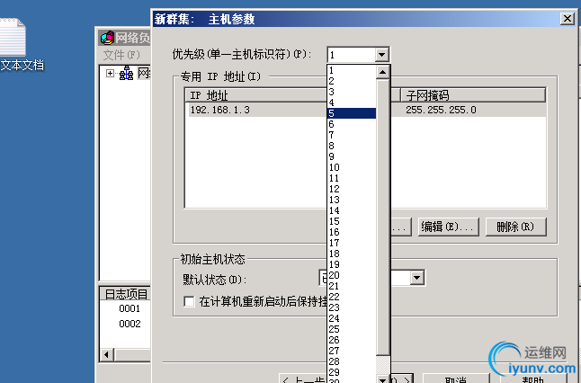

  我们点击下一步 会出现下图 我们选择网络的优先级
  在这里我们选择为1 我们下一步 我们设置集群的IP 如下图
  我们点击确定 下一步 如下图 我们需要设置 我们的外网访问的域名  并选择群集的操作模式 我们选择为多播

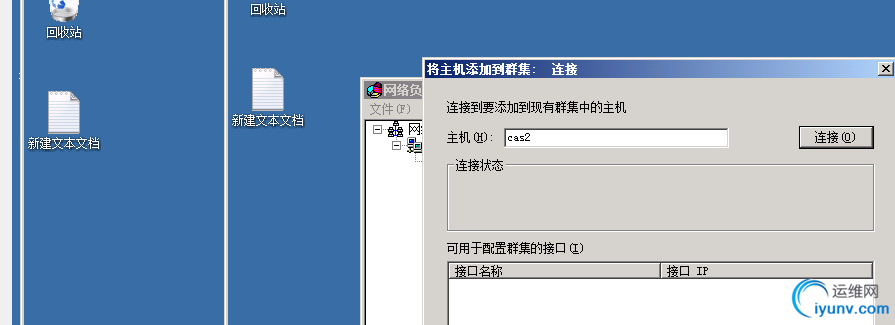

  我们在这里完成之后就回到了 NLB的住界面  我们再把CAS HUB 第二台服务器 添加到群集里
  我们在这里还在cas这台服务器上操作  步骤基本一样  也就在那选择 网络优先级的时候我们选择2
  具体步骤如下
  1 新添加主机到群集
  选择连接

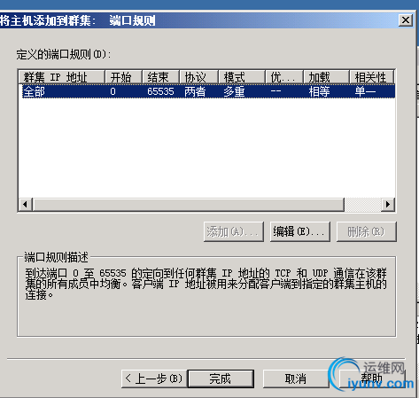

  下一步优先级选择2
  下一步 我们完成 如下图

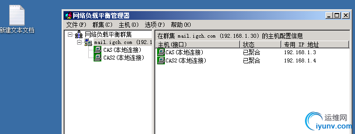

  我们回到主界面 我们看到两台主机都已聚合 说明NLB配置成功 如下图:
