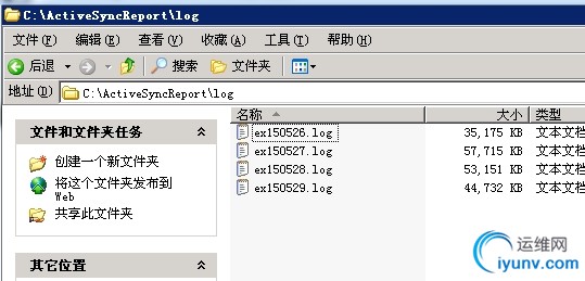

  打开IIS日志文件夹,需要注意的是如果你是刚刚才打开IIS日志选项,这些日志可能不会很完整,最好是等1天左右,他才会收集完整的日志下来。这个很好理解,从你打开选项开始收集嘛。
  这里我设置的IIS选项里,日志是按照每一天来截断的,很奇怪他截断的时间是下午四点左右到第二天下午四点左右,没搞懂是按照什么样的时区机制运行。
  将要分析的日志copy出来,例如这里我们分析个几天的
  然后将脚本解压出来
