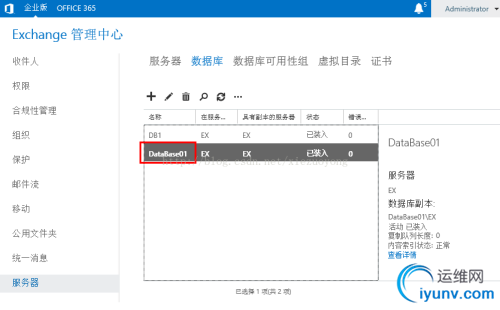

  1、源服务器的数据库如下,我们用“DataBase01”数据库来做实验:

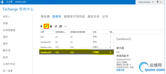

  8、卸除刚创建好的新数据库database02,如下图:
  9、设置新数据库为“还原时可被覆盖”,选中“DataBase02”,点击“编辑”按钮,如下图:
  打开编辑对话框,选择“维护”选项卡,然后勾选“还原时可以覆盖此数据库”,如下图:
  10、把源数据库文件名“DataBase01.edb”改为“DataBase02.edb”,如下图:
  11、把改过名的源数据库文件复制过来(复制到database02目录下),覆盖到新数据库文件“DataBase02.edb”,如下图:
  12、重新装入“DataBase02”,如下图:
