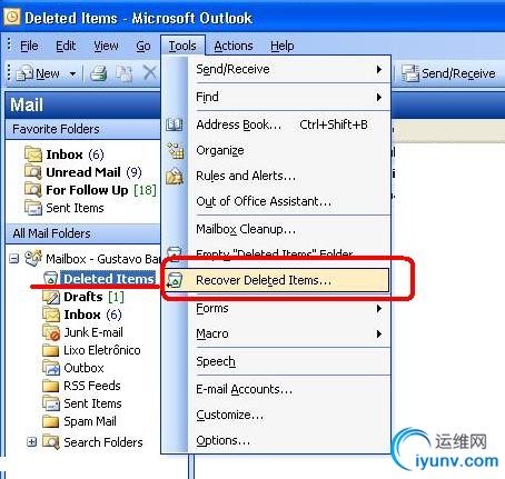

  从OUTLOOK中恢复已删除信息。默认情况,我们删除的所有信息是通过在OUTLOOK客户中“已删除邮件”里恢复!如果想那样做,就点“工具”,然后选择“恢复已经删除邮件”(图3),这一过程叫做软删除.
  图3:点击”已删除邮件”,然后“工具”,点“恢复已经删除邮件”

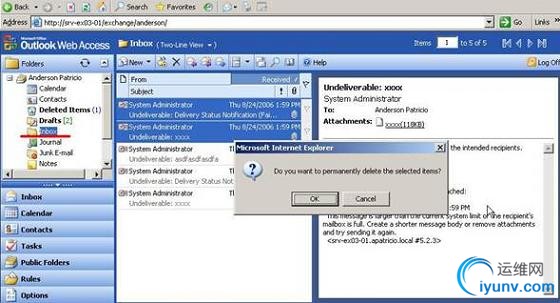

  测试OWA恢复过程,你可以访问任何用户的邮箱,然后做指位于用户收件箱的两条信息的硬删除(图7)。在同时按下“Shift + Delete”组合键后,你会看到一个对话框,点击”ok”继续.
  图7:用Shift + Del (硬删除)删除收件箱的两条信息)
  为了恢复从收件箱意外删除的信息,我们将使用下面的语法,可以在Internet Explorer中访问已删除的邮件信息:
  http://<server>/exchange/<user>/<folder>/?cmd=ShowDeleted

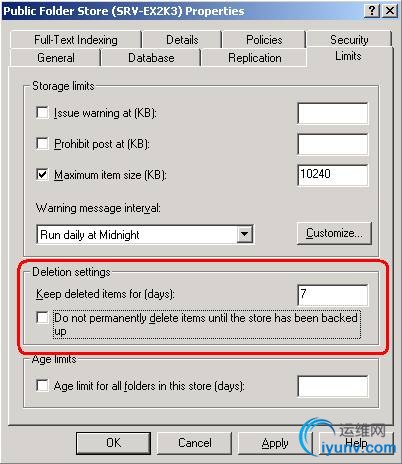

  使用EXCHANGE 2003,我们可以打开EXCHANGE系统管理窗口,展开“管理组”,展开“存储组名称”,右键点击“公用文件夹”和“属性”,然后点击“限制”标签。我们可以定义已删除项目在公用文件夹数据库的缓存箱(垃圾箱)里保留多少天。如果想要在备份后永远删除所有内容,请看图01.

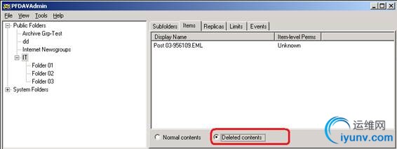

  有时我们可能需要让垃圾内容可见,有时你手边没有OUTLOOK,因此这有两个可选项,可实现公用文件夹垃圾内容的可见:
  第一种方法是通过使用EXCHANGE通信应用程序接口编辑器(MAPI编辑器),第二个选项是使用EXCHANGE权限管理工具(PFDAVAdmin工具),这是一个单选按钮,允许管理员列出垃圾内容(就是已被删除的内容),如图03所示。
