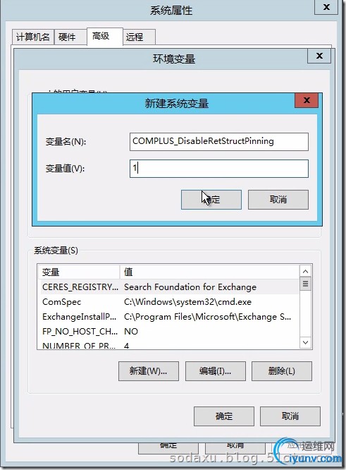

  在所有的的CAS服务器上添加系统变量:变量名和值见下图:

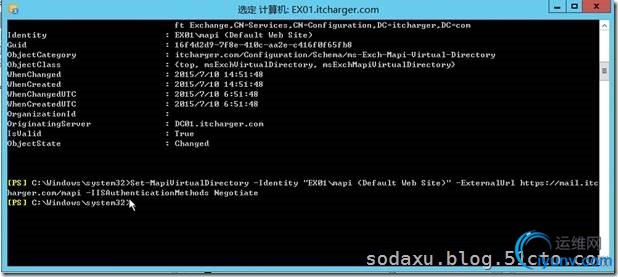

  接下来配置Mapi虚拟目录,本身在Exchange 2013 SP1安装的时候,就已经部署好了Mapi的虚拟目录。但是默认的,只配置好了internalURL,所以如果要对外访问,那么就得再配置一下ExternalUrl和外部访问时所用的验证方式。命令为
Set-MapiVirtualDirectory –Identity “EX01\mapi (default web site)” -ExternalUrl
  -IISAuthenticationMethods Negotiate
  注意这里为什么IIS验证要配置成协商呢?因为MAPI/HTTP是按照HTTP的套路进行验证的,即客户端发送一个anonymous的HTTP请求,然后Exchange就在HTTP的层面告诉他验证方法,而不用autodiscover再去宣告验证方法。所以按照标准给个协商方法就可以了。

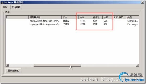

  然后咱按照提示,重启Outlook,再看一下连接状态,就会发现,没有代理服务器了并且后面的协议里只有HTTP,验证方法为协商,SSL加密。服务器名称也是连接到了mapi的虚拟目录上的终结点。
  下面来一张RPC/HTTP的连接状态图,大家可以做参考

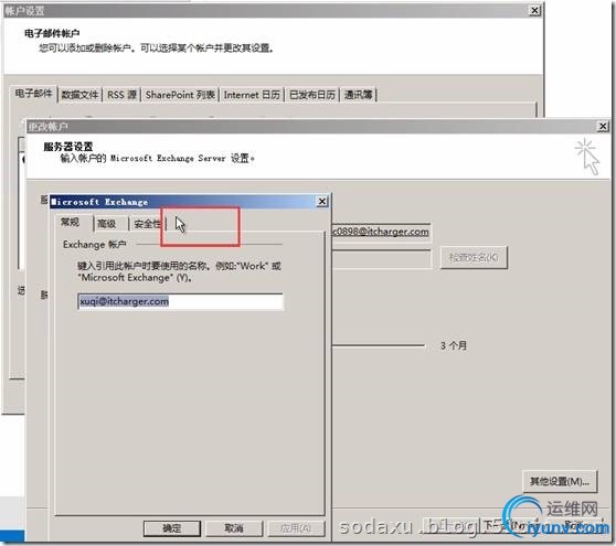

  客户端上另外一个变化是,如下图,outlook anywhere的配置没了~

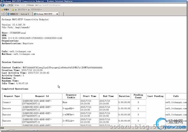

  然后,你可以通过https://CAS的FQDN/MAPI/emsmdb/来进行一个连接检测,需要输入凭据
  更详细的信息,则是在上面一个url的后面再接上一个?showdebug=yes,就是https://cas的fqdn/mapi/emsmdb/?showdebug=yes
  这个里面的信息更为详细,详细到这次请求交互的每一步都给你列出来。有做HTTP基础的同学一定不会陌生了。
