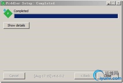

  选择默认安装位置。
  安装完成后,如图所示。

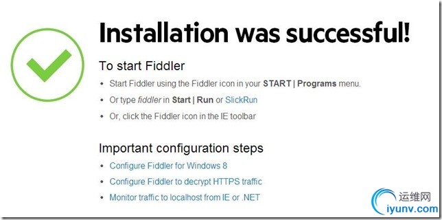

  然后会弹出一个官网的界面,给我们介绍了安装完成的后续工作和使用指南。

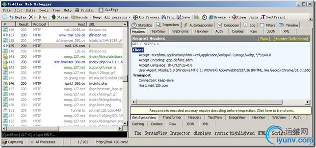

  我们打开fiddler之后,默认就开始捕获信息了,如图。
  可以选择把捕获的信息save下来,提交给相应的工程师分析。
  可以查看request headers信息。
  在左侧的界面可以直观地看到HTTP的响应情况,如图result为200都是正常的访问流量。
