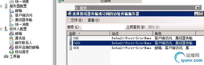

  我们打开组织配置------集线器传输----发送连接器---双击打开-----修改源服务器---将源服务器修改为Exchange2010的CAS和HUB集成的这台服务器上 (备注:这个发送连接器是我在Ex07上创建好的 是往任意域发送的连接器)
  上面的源服务器原先是Ex07,我给删除了,我们做操作的时候也要删除。在这里我们点击添加我们把CAS2添加上;因为我们前面已经用了NLB高可用实现负载均衡 如下图:
  我们点击确定
  我们应用确定这样我们的发送连接器就修改好了;这样我们的服务器就能往外面发邮件了

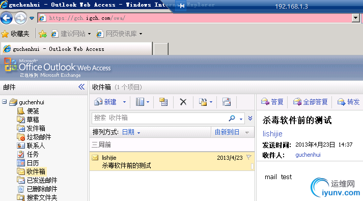

  我们都访问:https://mail.igch.com/owa  我们看下图:我们用 顾晨辉去访问的时候 网页链接自动重定向到 https://gch.igch.com/owa 上 而崔璐的访问则没变, 我们看下图:
  至于为什么会出现这种情况呢?这是为什么呢?因为我们的CAS服务器会拿着这个邮箱去数据库上做认证 这个顾晨辉是来自Ex07数据库上的邮箱 就给转到2007的cas上了,而崔璐是Ex10邮箱上的用户 就直接用10的CAS了

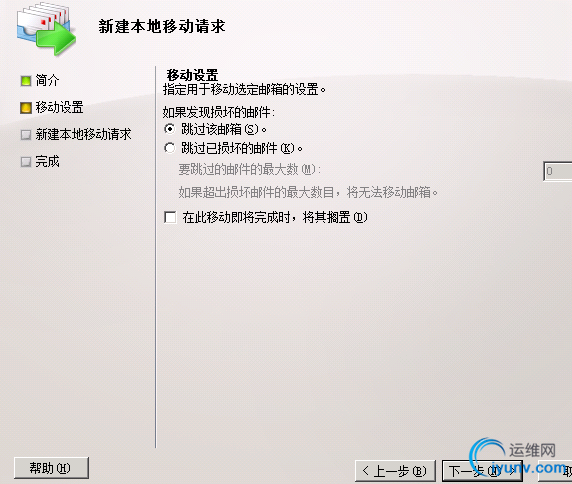

  上图我们发现有几个选项 一般我们选择默认,如果我们遇到移动失败的情况下 可能就是邮箱账户的邮件出现了问题 这时候我们就可以选择第二项 设置一下跳过的邮件个数。而第三项就是当我们的邮箱移动完成之后后 我们将自动搁置 如下图:
  这样需要我们手动去完成移动请求的 我们右击--完成移动请求---这样移动才算结束;

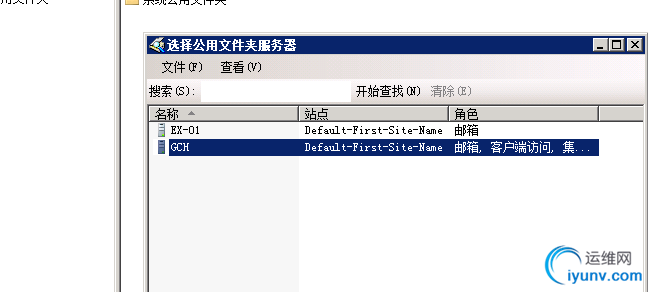

  里面没有东西啊!我们往里面放点东西吧!我们管理控制台里 双击打开打开公用文件夹管理控制台---点击连接到服务器
  选择浏览--选择GCH这台服务器 这是Ex07
  确定

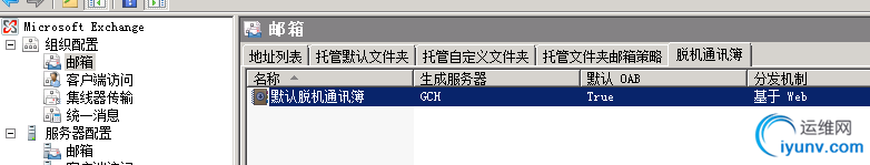

  接下来我们就来移动脱机通讯簿
  我们需要做以下步骤

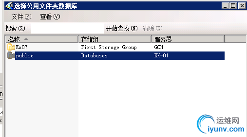

  在Ex10上-组织配置—邮箱—右击数据库----客户端设置---更改一下默认公用文件夹数据库的服务器地址----我们浏览一下—选择Ex10的服务器;如下图:
  这步完成之后我们到07的EMC上我们在组织配置----邮箱---脱机通讯簿---我们右击—移动---移动脱机通讯簿到ex10 上然后我们再点击属性-----分发-----OAB---删除原来的添加Ex01的 如下图:
  我们删除GCH---然后添加EX的CAS
  然后我们右击重新更新一下脱机通讯簿

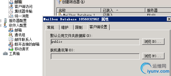

  ----邮箱---右击数据库----属性-----客户端的设置---默认公用文件夹也改一下----浏览---改成Ex10

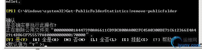

  然后  删除Ex07上的公用文件夹在命令行里删除公用文件夹在Ex07上操作以下命令
  Get-PublicFolderStatistics|remove-publicfolder
  如下图:
  我们选择全是A 这样我们就删除完了

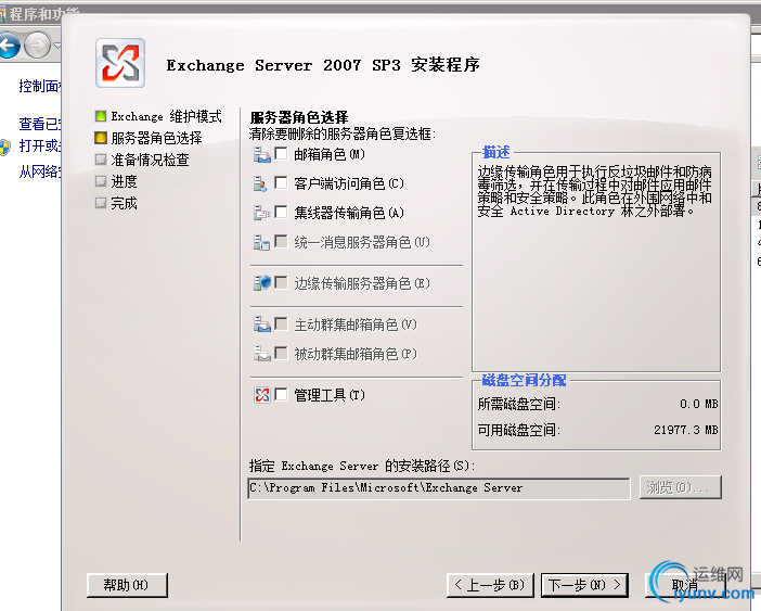

  然后我们在手动删除一下Ex07 的数据库;删除之前我们先卸载数据库然后再删除,然后我们就可以去卸载Ex07了。注意我们要先卸载mail然后HUB  在下载CAS  ;我们打开控制面板----添加删除程序--卸载如下图:
