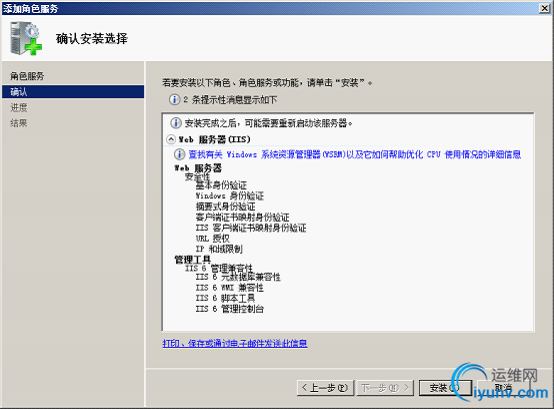

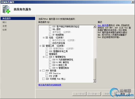

  A. 首先点击服务器管理工具à角色à添加角色à选择Web服务器à选择添加角色
  (1). 如果之前已经添加过Web服务器或是已经是域环境的时候,可以直接点击服务器管理工具,具体的Exchange搭建环境可以,按照上面所述一一安装
  我以自己的电脑为主,给大家演示一下。。。。。
  1. 点击角色前面的+号,就会出现Web服务器角色
  然后选择添加角色
  注意
  Web服务器的安全和IIS6管理兼容性要全部安装还有吧ASP.NET是必须安装的
  前面的服务都安装完后
  就开始安装筛选包

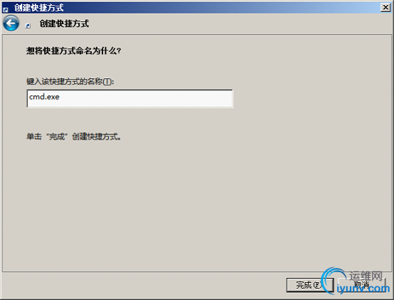

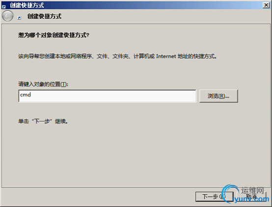

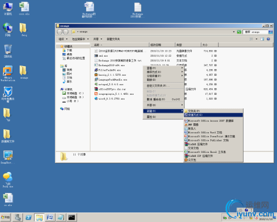

  1.在Exchange的目录下新建一个快捷方式
  在请输入对象的位置的空白处如图所示写上CMD然后点下一步
  然后点击完成,然后会出现如图所示的图标
  双击打开它,并且执行命令FilterPackx64.exe /quiet

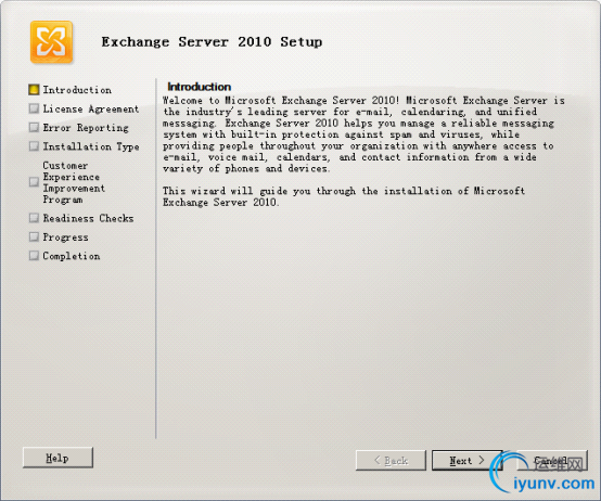

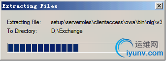

  做完这些以后就可以开始安装Exchange了
  开始做的解压完成以后,开始安装
  注意安装规划

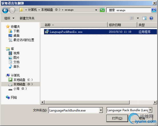

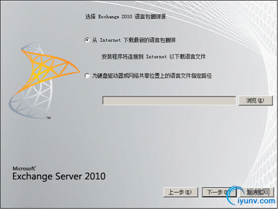

  点击步骤3.选择Exchange语言选项à从语言捆绑安装所有语言
  选择第二个:为硬盘驱动器或网络共享位置上的语言文件指定路径àx选择路径
  然后就开始安装中文语言包

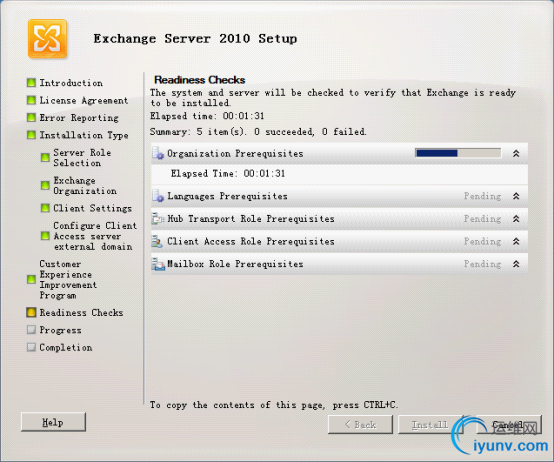

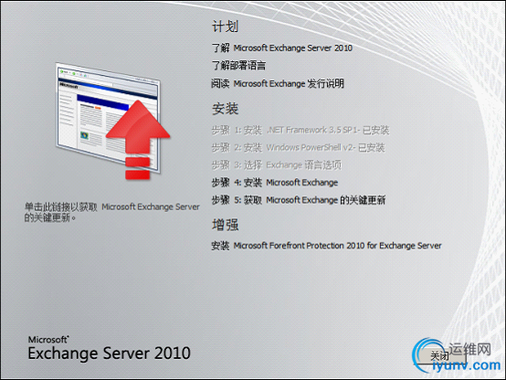

  然后选择步骤4,开始安装Exchange
  中间有可能时间会很长,这就要看自己的硬盘条件来定了
  注意在第三个下一步时要选择自定义,应自己而定吧
  如图所示,在前三个前面打钩
  接下来是时间就是耐心的等待,
