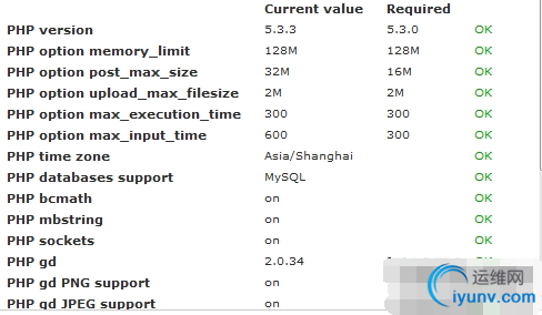

10、然后访问web: http://IP/zabbix 默认下一步:
QQ截图20150403084624.png 11、下面的选型要全部为ok才能执行下一步,哪个不行就yum安装。然后一直填写相关的数据库信息:
12、安装成功,登录的账号默认为:Admin,密码为:zabbix:

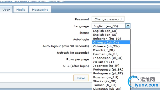

2、在自己的windows电脑找到本地C:\Windows\Fonts\simkai.ttf(楷体)上传到服务器zabbix网站目录fonts目录下。并且修改命名方式(不上传字体会照成乱码):
[iyunv@mail fonts]# mv simkai.ttf DejaVuSans.ttf
mv:是否覆盖"DejaVuSans.ttf"? y
3、点击右上角的。profile.选择语言为zh-cn
#到此汉化已经完成。接下来就是客户端agent的安装了,这里选择agent的监控方式,因为足够强大:
