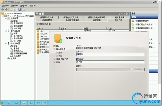

  1.升级地址列表

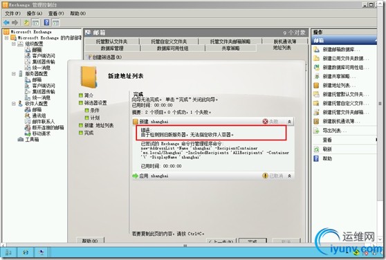

  共存期间,我们在Exchange2010 管理控制台新建地址列表时会失败,提示环境中有旧版服务器。
  包括对默认的地址列表进行编辑,也会报错。
  原因是Exchange 2010 地址簿及地址策略的语法使用的是Opath筛选,而Exchange2003的语法使用的是LDAP筛选,为了能够在EX2010实现编辑的功能,我们必须升级到EX2010。
  https://technet.microsoft.com/zh-cn/library/cc164375.aspx
  通过以下命令我们对默认地址列表升级
  //升级全部用户
  Set-AddressList "所有用户" -IncludedRecipients MailboxUsers
  //升级所有组的默认地址列表。
  Set-AddressList "所有组" -IncludedRecipients MailGroups
  //升级所有联系人的默认地址列表。
  Set-AddressList "所有联系人" -IncludedRecipients MailContacts
  //升级公用文件夹的默认地址列表。
  Set-AddressList "公共文件夹" -RecipientFilter { RecipientType -eq 'PublicFolder' }
  //升级默认全局地址列表。
  Set-GlobalAddressList "默认全球通讯簿" -RecipientFilter {(Alias -ne $null -and (ObjectClass -eq 'user' -or ObjectClass -eq 'contact' -or ObjectClass -eq 'msExchSystemMailbox' -or ObjectClass -eq 'msExchDynamicDistributionList' -or ObjectClass -eq 'group' -or ObjectClass -eq 'publicFolder'))}
  命令输入直接回车即可,默认是Y
  升级后,就可以编辑了,如下图

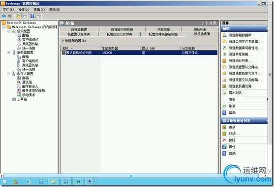

  3.更新脱机地址簿生成服务器
  共存期间,由于脱机地址簿还是在2003的邮件服务器,EX2003脱机地址簿只能通过公用文件夹发布,为了保证脱机地址簿能够支持2010 的http 发布方式,我们必须对OAB升级来支持。在Exchange 2010展开“组织配置”-“邮箱”-“脱机地址簿”,点击“默认脱机地址簿”选择移动
  默认脱机地址簿
  右键移动
  设置为新的Exchange2010邮箱角色服务器
  并启用基于web分发
  手动更新,触发MBX立即生成新的OAB,然后CAS会去MBX同步OAB(默认是480分钟)
  我们看到MBX已经生成并分发到CAS目录了(实际这个过程可能有等,不过我们可以手动更新)命令是get-clientaccessserver |update-filedistributionservice

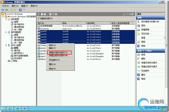

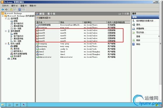

  完成以上设置后,接下来就是开始迁移用户邮箱了,打开Exchange2010管理控制台-收件人配置-邮箱-
  “收件人类型详细信息”列显示为“旧版邮箱”的即为Exchange2003存储邮箱
  右键选择“新建本地移动请求”
  选择目标邮箱存储
  迁移完成

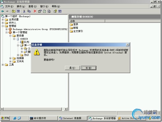

  Step1.我们先删除邮箱存储数据库,直接在存储数据库点击右键-删除
  删除
  是

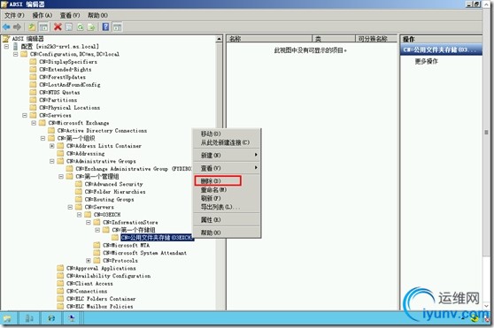

  Step 2.由于Exchange 2010 已经不通过更新服务来更新地址,所以Exchange 2003 的更新服务没有存在的必要,所以我们直接将这两个服务删除,我们登陆到2008 R2的AD服务器,打开adsiedit.msc ,然后导航到配置后点击确定:
  导航到收件人更新服务,直接在两个服务项目上删除
  我们再导航到公用文件夹项目,在公用文件夹点右键-删除来删除公用文件夹链接

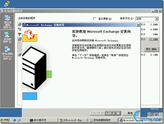

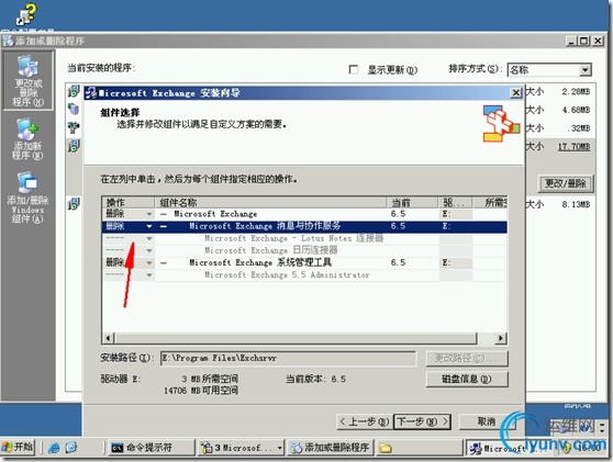

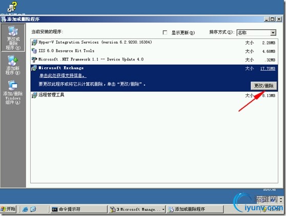

  Step6.卸载Exchange2003主程序
  打开控制面板-添加/删除程序
  选中Exchange程序,删除
  向导,下一步
  确认操作为“删除”
  等待删除
  删除过程中可能会要求插入EX光盘,我们按提示将光盘插入即可继续。
