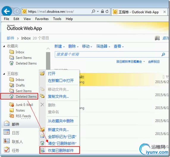

  1.登录OWA页面中,右键单击“删除的项目”,在弹出的快捷菜单中,选择“恢复已删除邮件”如下图所示:
  2.在打开的“恢复已删除邮件”页面中,选择要还原的邮件,本例中我们以还原标题为test的邮件为例,选择此项邮件项目,并单击下图所示的还原邮件图标;

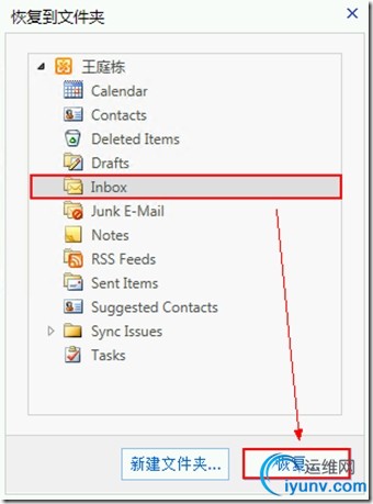

  3.在弹出的对话框中,选择还原至“收件箱(Inbox)”,单击“恢复”按钮,如下图所示:
  4.这时,我们再次回到收件箱中,可以看到,此时被删除的邮件标题为test的邮件已经还原,如下图所示:
